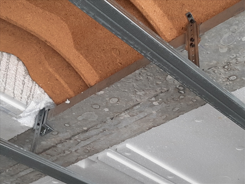

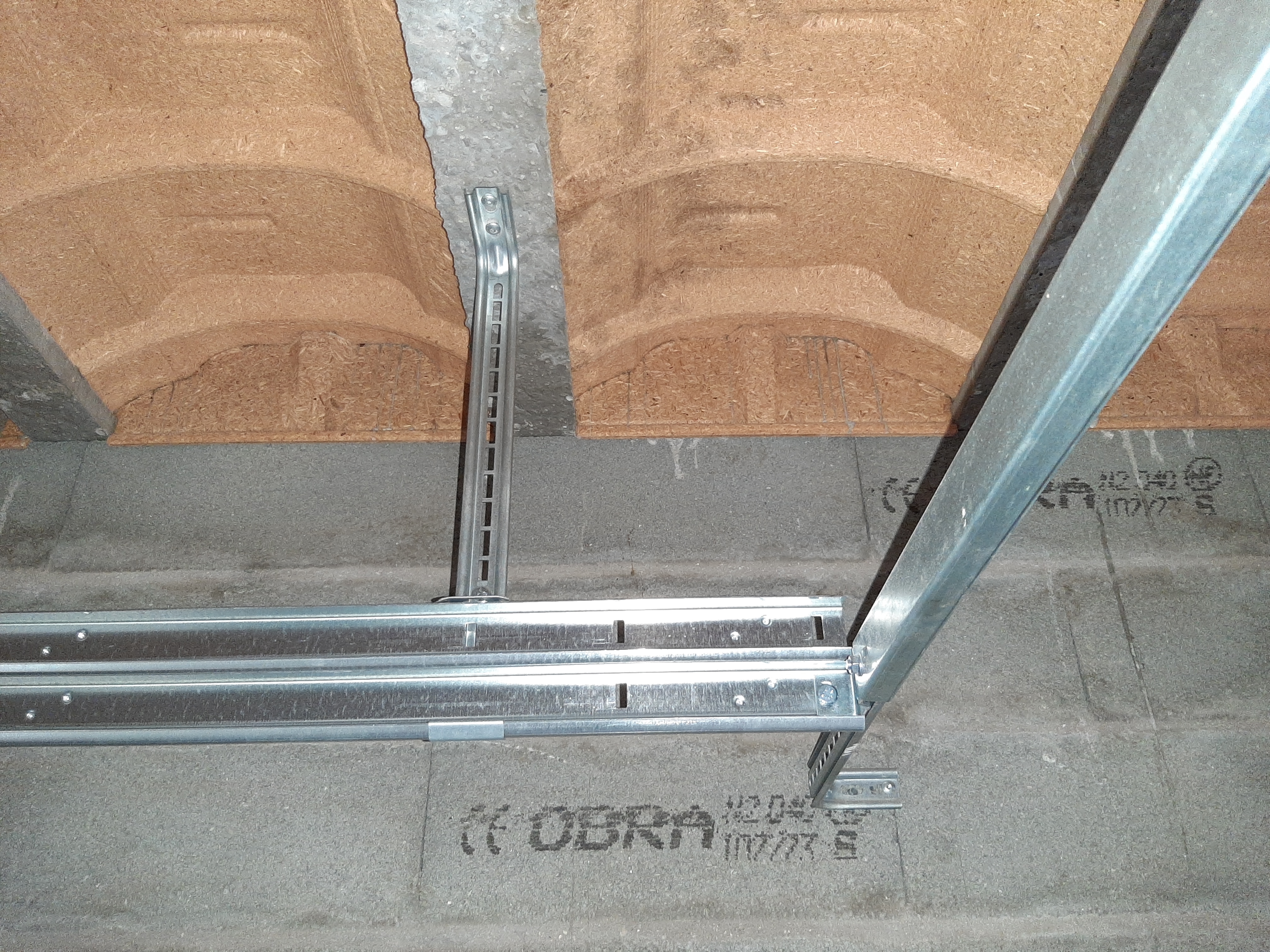

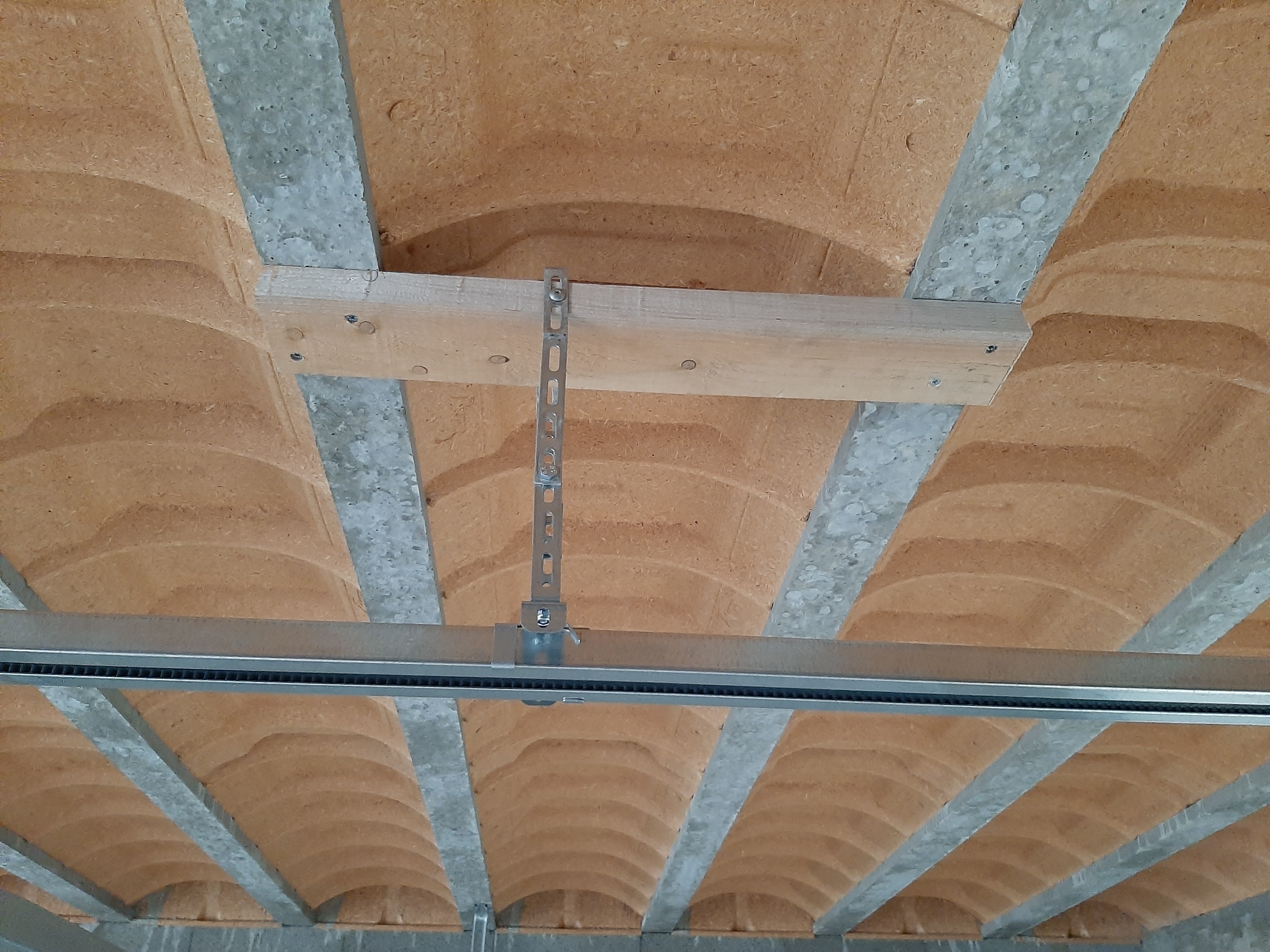

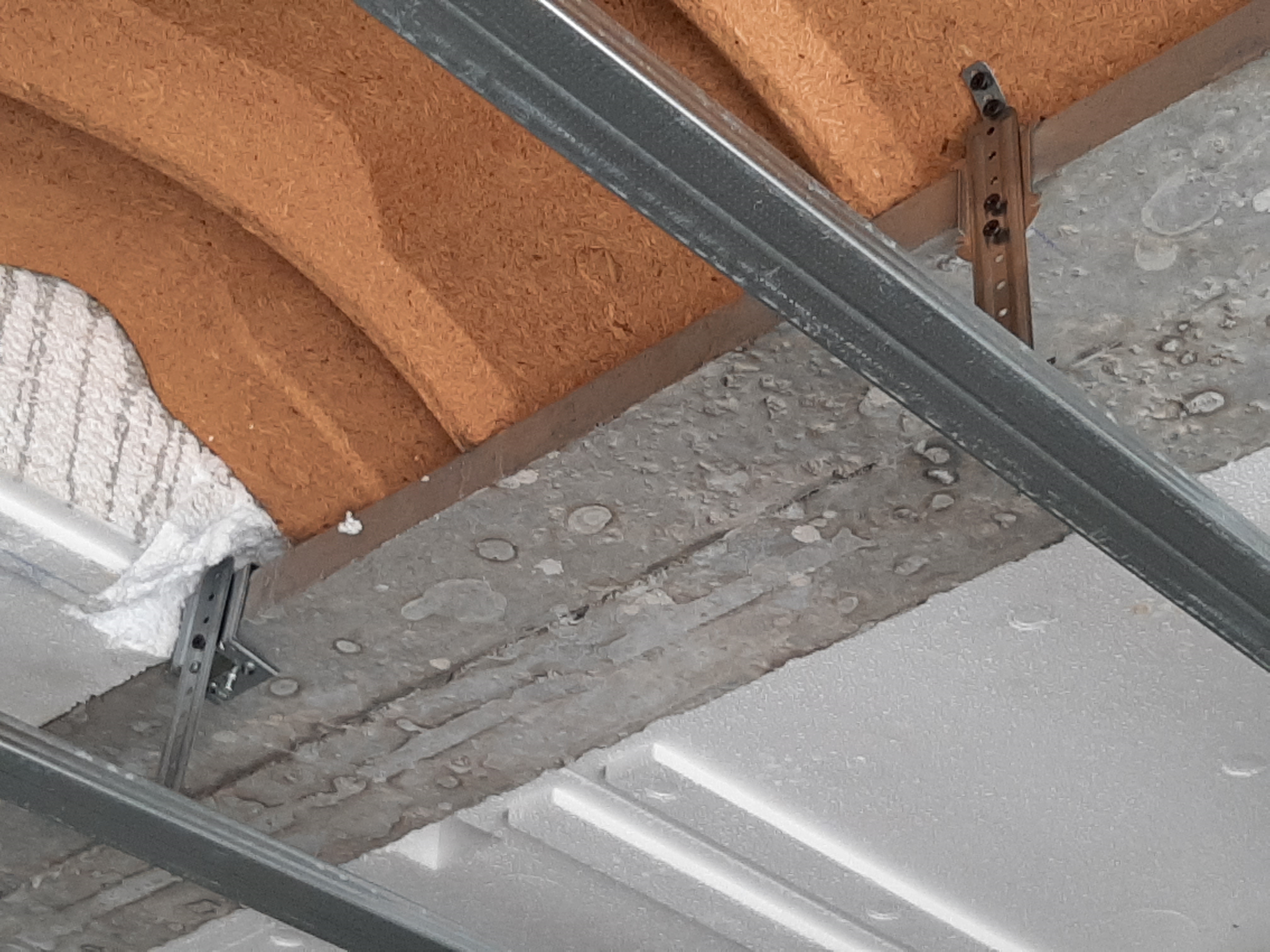

pour les experts de Bamako :o questions poutre :o
Le support du moteur de la porte de garage est fixé dans du bois, fixé directement dans les poutrelles. J'aime pas ça. C'est autorisé ? C'est safe ? porte de 5m.
https://rehost.diberie.com/Picture/Get/r/218122
https://rehost.diberie.com/Picture/Get/r/218123
Dans le reste du RDC, le plaquiste a utilisé des suspentes "grip" sur une seule ligne et a fini avec un autre type de suspente bien moins "balèze" et visées dans l'entrevous bois. Ca me parait assez précaire comme fixation. Je psychote ? Je devine bien la différence de coût entre les 2 types de suspentes cela dit :o
https://rehost.diberie.com/Picture/Get/r/218124
et cadeau pour les amateurs de sécurité :
https://rehost.diberie.com/Picture/Get/t/218114
n°69449921
Posté le 21-10-2023 à 12:47:08  answer
J'avais jamais vu la planche de bois fixée dans les poutrelles. Mais bon pourquoi pas, on a le droit de percer des poutrelles treillis, pas les précontraintes. C'est de la treillis la.
Aucun soucis avec les suspentes que tu as, j'en vend même pas de celles qui se fixent dans les hourdis bois parce qu'elles sont pas compatibles avec toutes les marques de hourdis. (A cause des formes)
Édit : en y repensant ça fait quand même bien honteux bricolage la planche de bois. Je sais pas trop, je passe du coup sur ça.
Message édité par Profil supprimé le 21-10-2023 à 12:48:25

Zaib3k
Posté le 21-10-2023 à 12:48:15  profilanswer
me voilà rassuré :D merci
n°69449933
Posté le 21-10-2023 à 12:50:41  answer
J'ai édit je suis pas sûr pour la planche de bois finalement. Je préfère laisser quelqu'un d'autre répondre.
