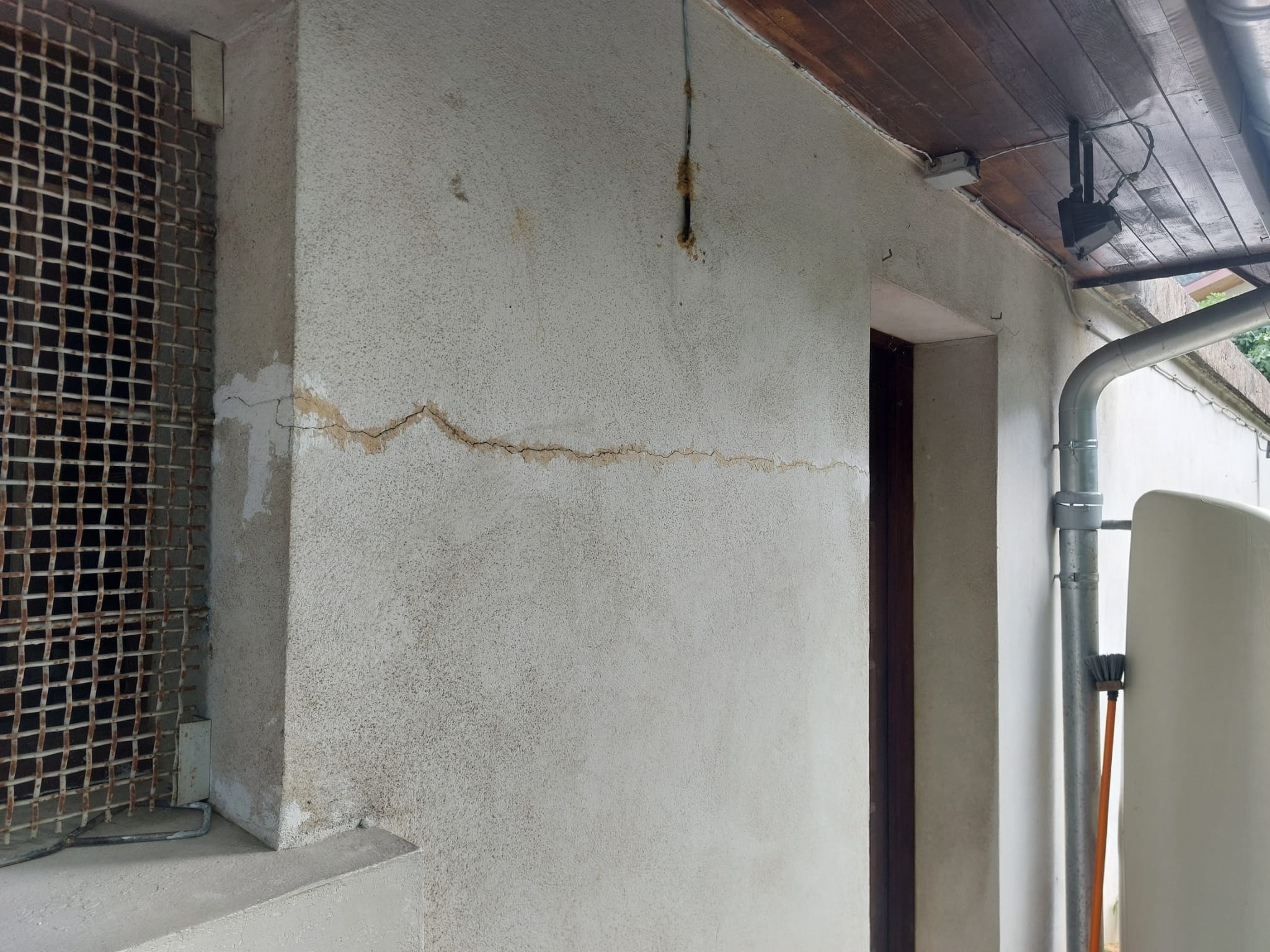

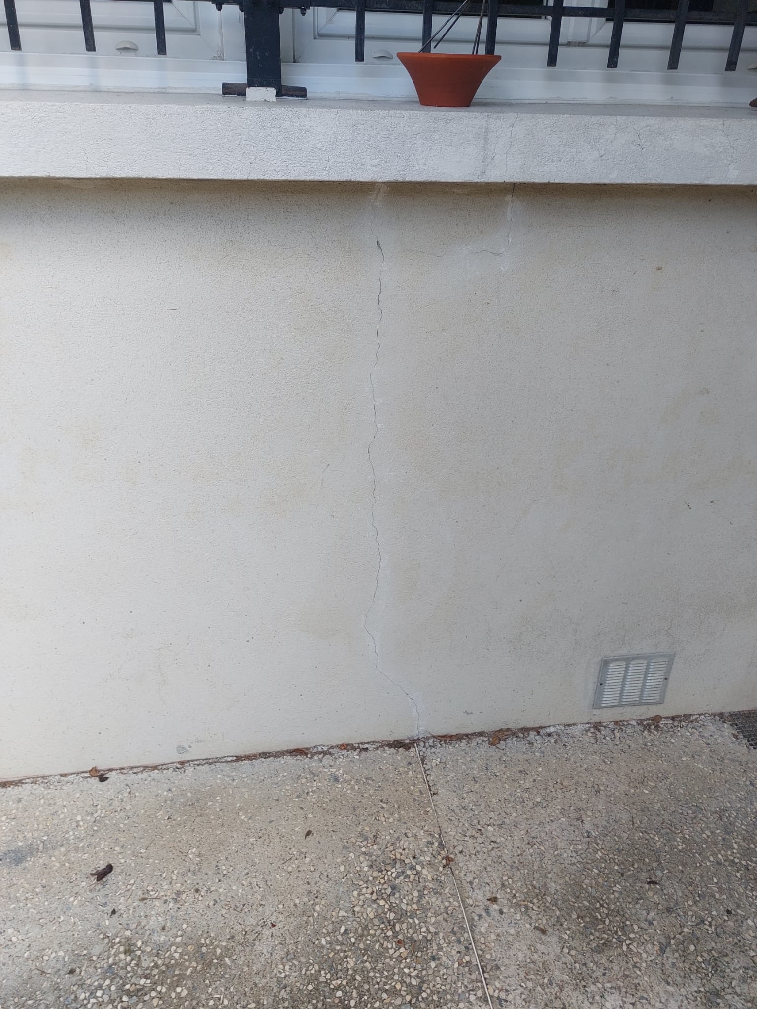

Question fissure, ce genre de fissure me semble esthétique plutôt que structurelle.
Ça fait quasi le tour de la maison
Quel est l'avis de hfr ?
L'AI dit que c'est là depuis des années et j'ai envie de le croire
https://rehost.diberie.com/Picture/Get/r/210721
https://rehost.diberie.com/Picture/Get/r/210722
on voit que ca bouge, car cela a été rebouché puis refait.
Leçon numéro 1: ne jamais croire un agent immobilier. Ils mentent pour faire leur vente et s'enfuient vite fait ensuite.  :o
Là, avec des fissures en ligne horizontale ou verticale, ça m'étonnerait que ce soit simplement le crépi extérieur. :/
n°69264129
Vu l'aspect de la fissure et le fait qu'elle a été rebouchée plusieurs fois, à mon avis ca a bougé plus d'une fois. On en voit à l'intérieur? (ou l'intérieur a t il été rénové récemment?)
Tu es dans une zone d'aléa argile?
Les agents immobilier (et les vendeurs) vont te dire ce que tu as envie d'entendre pour que tu achète. Il ne faut JAMAIS leur faire confiance.  [:spamafote]
(Je trouve ça fou d’ailleurs à quel les agents peuvent mentir sans que ça les engagent à rien du tout )
Si argile alors peut être que la fissure s’ouvre en été et se referme en hiver
L'agent ne te dira jamais ce que tu ne veux pas entendre, que ce soit pour des fissures, des fuites sur la toiture, le voisin condamné pour meurtre, etc.
C'est pas parce que c'est la depuis des années que c'est pas structurel. Et c'est pas parce que c'est structurel que c'est forcement grave.
Moi je pense que c'est structurel et que c'est lié a un tassement du terrain. On voit d'ailleurs  que la fissure continue sur l'angle de la porte en haut à droite.
