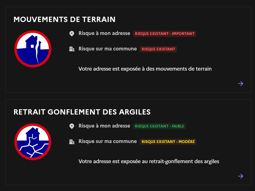

Digaboy a écrit :
Question fissure, ce genre de fissure me semble esthétique plutôt que structurelle.
Ça fait quasi le tour de la maison
Quel est l'avis de hfr ?
L'AI dit que c'est là depuis des années et j'ai envie de le croire
C'est pas parce que c'est la depuis des années que c'est pas structurel. Et c'est pas parce que c'est structurel que c'est forcement grave.
Moi je pense que c'est structurel et que c'est lié a un tassement du terrain. On voit d'ailleurs  que la fissure continue sur l'angle de la porte en haut à droite.
Message édité par ov3rflow le 24-09-2023 à 15:29:40

Après le problème, c'est que j'ai l'impression en regardant un peu, qu'une maison sans fissures ça devient l'exception :/

Yep. Dans le quartier, y'a des baraques vieilles, voir très vieilles et y'en a pas une sans fissure.
Perso j'ai arrêté de m'en faire pour ça.

Après il faut faire attention au contexte. Une vieille maison, les murs peuvent avoir un peu bougé sans que ce soit dramatique du fait des matériaux employés/méthodes de construction (pas ou peu de fondations, brique/pierre assemblés avec des mortiers "souples", un chaînage souvent limité à quelques tirants etc ...)
Par contre, une maison "moderne" en béton avec des fondations, et des chaînages en béton armé, c'est rigide, ce n'est pas sensé bouger. Et là il y a au moins des questions à se poser si on voit des fissures apparaître à mon avis.  :jap:

carbon38 a écrit :
Vu l'aspect de la fissure et le fait qu'elle a été rebouchée plusieurs fois, à mon avis ca a bougé plus d'une fois. On en voit à l'intérieur? (ou l'intérieur a t il été rénové récemment?)
Tu es dans une zone d'aléa argile?
Les agents immobilier (et les vendeurs) vont te dire ce que tu as envie d'entendre pour que tu achète. Il ne faut JAMAIS leur faire confiance.  [:spamafote]
Non pas zone argile mais sismique. A l'intérieur on ne voit rien. Ya eu différent réno mais le salon d'époque est traversant et n'a pas de trace de fissure
Georisque.gouv me donne ça
https://rehost.diberie.com/Picture/Get/t/210940
et je sais bien que les AI ne diront que ce qui les arrangent et ne seront jamais impacté.
Il était sympa celui là mais pour situer, il a dit qu'on pouvait faire une ITE si on voulait plus les voir ^^
ov3rflow a écrit :
(Je trouve ça fou d’ailleurs à quel les agents peuvent mentir sans que ça les engagent à rien du tout )
Si argile alors peut être que la fissure s’ouvre en été et se referme en hiver
Carbon'R a écrit :
L'agent ne te dira jamais ce que tu ne veux pas entendre, que ce soit pour des fissures, des fuites sur la toiture, le voisin condamné pour meurtre, etc.
J'ai l'impression que la "réparation" est vieille et comme certain l'ont dit, quasi toute les maisons que l'on visite dans cette ville ont des fissure de ce type. Donc j'ai plutôt envie de croire que ce n'est pas grave.
Et puis ça commence à être une vielle dame, elle date de 1972
Si je veux faire vérifier ça par un pro, je demande à qui ?
Message édité par Digaboy le 24-09-2023 à 23:36:36
