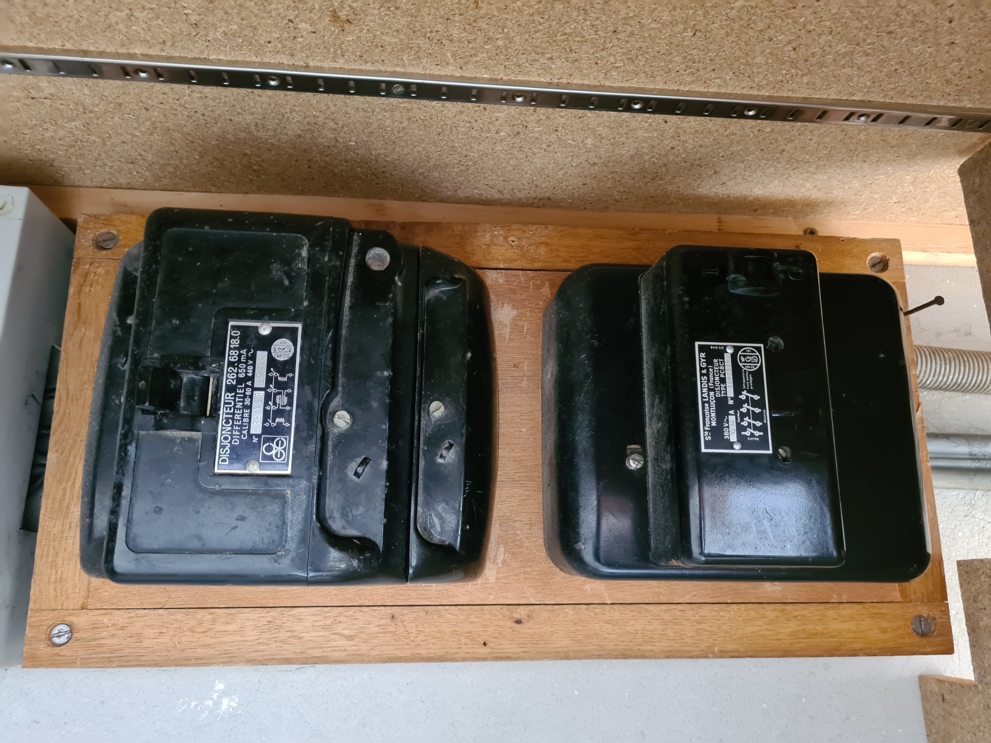

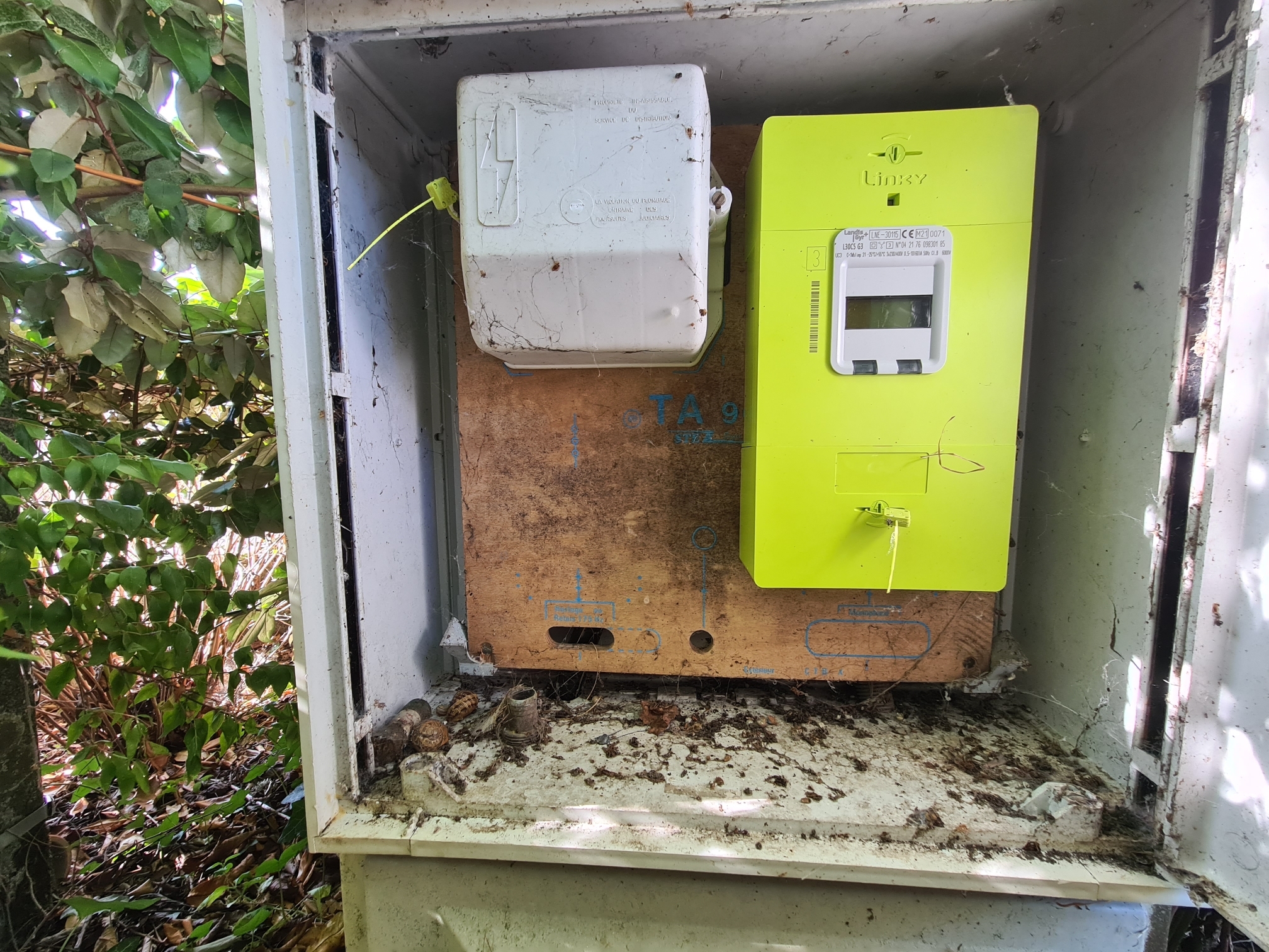

Salut, il y a des électricien par ici ?
Je viens d'acquérir une maison à rénover :o
Je souhaite refaire l'électricité moi même, mais ça coince déjà :D
J'ai ça dehors :
https://rehost.diberie.com/Picture/Get/f/205458
et ça dedans :
https://rehost.diberie.com/Picture/Get/f/205459
J'avais prévu à la base de changer le disjoncteur dans la maison, mais :
  • y'en a deux qui se succèdent.
  • je n'ai pas accès au disjoncteur dehors à proximité du linky (plombé)
Donc, je ne vois pas comment couper le courant le temps de faire l'installation.
ça signifie qu'Enedis est responsable des disjoncteurs à l'intérieur et que je dois obligatoirement passer par eux pour procéder à leur remplacement ?

FRACTAL
Posté le 30-08-2023 à 10:33:28  profilanswer
J'ai ça dehors :
et ça dedans :
et tu as quoi après les gros boitiers noirs dedans?

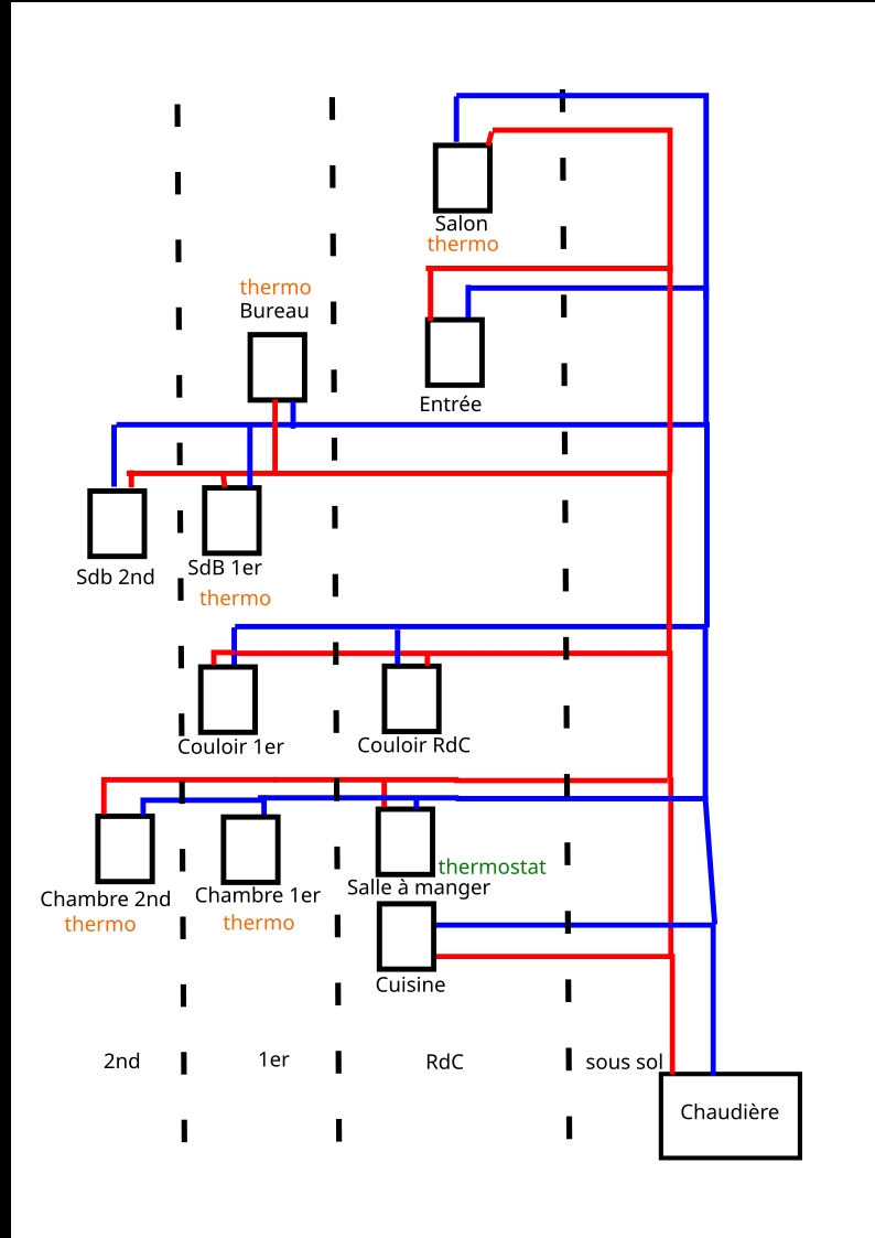

Bonjour,
Question réseau de chauffage eau chaude par chaudière à condensation.
Mon réseau :
https://rehost.diberie.com/Picture/Get/r/205476
Attention, les pièces cuisine, salon, salle à manger sont ouvertes les unes avec les autres.
Je dois faire venir un artisan pour mettre des robinets thermostatiques partout + té de réglages, qui sont inexistants. (+ pot à boue)
Ma question est la suivante : il faut garder un robinet normal ouvert à fond sur une des ligne afin de garder le circulateur en vie, n'est ce pas?
message de ragexen sur un autre topic
ragexen a écrit :
3 solutions:
- soit un robinet qui reste ouvert
- soit une soupape différentielle
- soit un circulateurbn à vitesse variable (qui ralenti/s arrêté si la pression augmente).
Sur une chaudière à condensation, c est mieux de se passer de la différentielle, car ça rechauffe le retour (et donc condense moins), car c est toujours un minimum passant.
Dans tous les cas, la pompe c est le mieux, surtout que ça réduit la conso elec..
Donc sur du neuf c est simple. Sur de l'existant, on fait avec  ce que l on a (genre un circulatsur fixe pas trop vieux, ca n est peut etre pas pertinent d anticiper son remplacement), mais en tout cas, prévoir la suppression de la differentielle dès que la pompe est changée surtout en étant au gaz.
Pour le moment, je vais garder le robinet de SdB 2nd mais ça fait chier de chauffer une pièce qui n'est pas forcément beaucoup utilisée pour le moment... Mais bon, si c'est la seule solution...

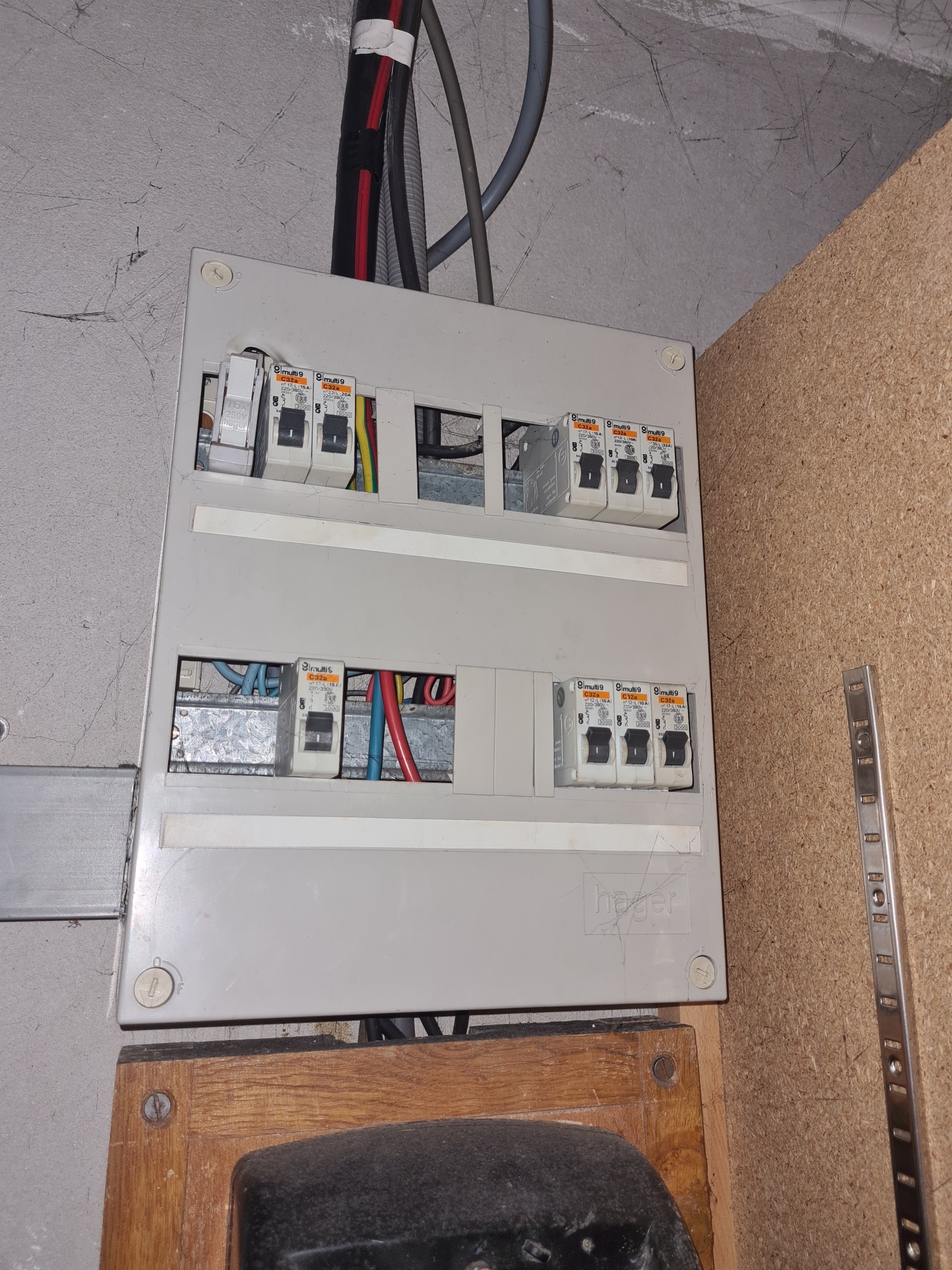

un tableau dégueux des années 70, pas d'ID, fusibles céramiques, ... :D

n°69101202
scalpatif
GT: scalpatif
Posté le 30-08-2023 à 12:19:33  profilanswer
J'ai ça dehors :
et ça dedans :
Dehors tu ne dois rien toucher c'est a enedis, le boitier plombé c'est le raccordement entre la ligne éléctrique des poteaux éléctriques et le compteur linky.
dedans a mon avis tu dois contacter enedis qu'ils te changent les deux boitiers noirs par un AGCP, une fois ceci fait tu aura donc la possibilité de couper le général pour travailler sur ton tableau éléctrique des années 70 :)
Ma Galerie // GT: scalpatif
J'ai ça dehors :
et ça dedans :
c'est beau un compteur Landis & Gyr des années 2020 qui distribue un disjoncteur L&G en bakélites des années 60  :love:   , bon par contre ton premier disjoncteur 10/30A ( ton abonnement est à combien de kVa 12Kva ou plus ? ) est alimenté par le bas à priori puis distribue le disjoncteur ( CGE ) 30/60A avec son module différentiel 650mA qui n'a plus court, de nos jours c'est 500mA.
Ce que tu vois à côté du linky n'est pas un disjoncteur mais un support de fusible de type Ad qui est réservé à ENEDIS ne surtout pas l'ouvrir ! d’ailleurs ça a du sauter fort un jour :D , puisqu'il y a un fusible qui traine dans le côté gauche de l'armoire extérieur ( fusible avec marquage rouge réservé à la distribution publique, ça portége que contre les gros court-circuit pas les surcharges . ).
il vaut mieux que tu procède ainsi : tu fais tes modification sur ton tableau principal et à l'intérieur du logement puis une fois fini tu demande à Enedis de venir remplacer les deux disjoncteurs en Bakélite car ils commencent à être vraiment vieillot .
Selon les services et "les coutumes locales", ils te demanderont peut être un passage consuel mais en théorie, non .
question bonus quelle distance entre ton linky et ton tableau électrique intérieur ?
Message édité par mattgiver le 30-08-2023 à 12:26:16

_pollux_
Pan ! t'es mort
Posté le 30-08-2023 à 13:13:10  profilanswer
Moins de 30 m  :D
Le topic du sport électronique@hfr : watch the l33t !

ryoo
Posté le 30-08-2023 à 13:52:27  profilanswer
_pollux_ a écrit :
Moins de 30 m  :D
Tu as l'utilité du triphasé ? Si c'est pas le cas demande leur à passer en monophasé, ils te remplaceront le linky et le DB.
Faudra sûrement remplacer la liaison entre le linky et le DB par contre.
Je suis parti sur du 9KVA. Effectivement, Alimentation par le bas (la photo a basculé :'(), ça remonte vers le "tableau" suivant :
https://rehost.diberie.com/Picture/Get/f/205511
Ok :jap:
J'espérais pouvoir faire installer moi même le disjoncteur général à la base. Histoire de pouvoir conserver le circuit actuel tout en bossant sur le nouveau. Et d'avoir le choix de l'emplacement. Je vais devoir revoir mes plans :D
Autant les compteurs, je ne suis pas sûr de ce qu'ils gèrent, autant je n'ai pas eu le sentiment de voir du triphasé sur les quelques fils entrants ou sortant. A confirmer.
Et clairement, je n'ai pas d'intérêt au triphasé.
Edit : En y regardant de plus prêt, on voit effectivement 4 fils sortir du disjoncteur, merci pour le tip...
Message édité par _pollux_ le 30-08-2023 à 14:01:35
Ok :jap:
J'espérais pouvoir faire installer moi même le disjoncteur général à la base. Histoire de pouvoir conserver le circuit actuel tout en bossant sur le nouveau. [b]Et d'avoir le choix de l'emplacement. Je vais devoir revoir mes plans :D
[/b]
sur ce point, je sais pas si c'est pareil sur toutes les zones (vu que la coutume locale semble importante chez enedis, c'est pas comme si c'était normé quoi :o ) , mais le mec de enedis (enfin presta) est resté 2h pour faire toutes les constatations /étude technique, et ensuite il envoie à enedis qui fera le devis, et pour le coup il m'avait demandé le choix (limité hein) mais genre passage de gaine, emplacement prévu du tableau etc.
s'il constate que ton installation est sécurisée, il coupe pas le courant donc tu peux continuer à bosser avec ton ancienne install et la nouvelle à coté qui sera mise en ligne au dernier moment par enedis.
(et perso dans leurs notices/convocations etc) ils m'avaient demandé un consuel, puis le jour J le tech d'enedis a dit qu'il s'en foutait)
n°69102100
J'ai exactement le même problème a ceci prêt que j'ai un disjoncteur triphasé que je peux couper , je suis en plein dans les démarches avec ENEDIS et ça met des plombes, j'ai pas de rdv avant le 14 Octobre  :pfff:
je bosse sur le nouveau tableau en gardant l'ancien pour le moment la bascule complète se fera plus tard.

toutsec a écrit :
Bonjour,
Mon réseau :
J'ai toujours vu les gens faire n'importe quoi avec leurs robinets et je connais personne qui s'emmerdent spécifiquement à "laisser ouvert à fond" un robinet sur le réseau. Particulièrement les locataires, ils s'en foutent et ferment/ouvrent comme ils veulent. Les chaudières ne meurent pas pour autant.
Je comprends l'argument physique, mais je me demande si c'est pas un légende urbaine le fait que ça pose un problème.
Sinon, c'est généralement dans la grande pièce de vie qu'on met le robinet non-thermostatique. Dans le salon ou la salle à manger. C'est aussi dans cette pièce qu'il y a la sonde de la consigne.

Shinseiki
Poti Blagueur
Posté le 30-08-2023 à 14:42:28  profilanswer
Créer une boucle dédiée sans robinet c'est pas possible / souhaitable ?
