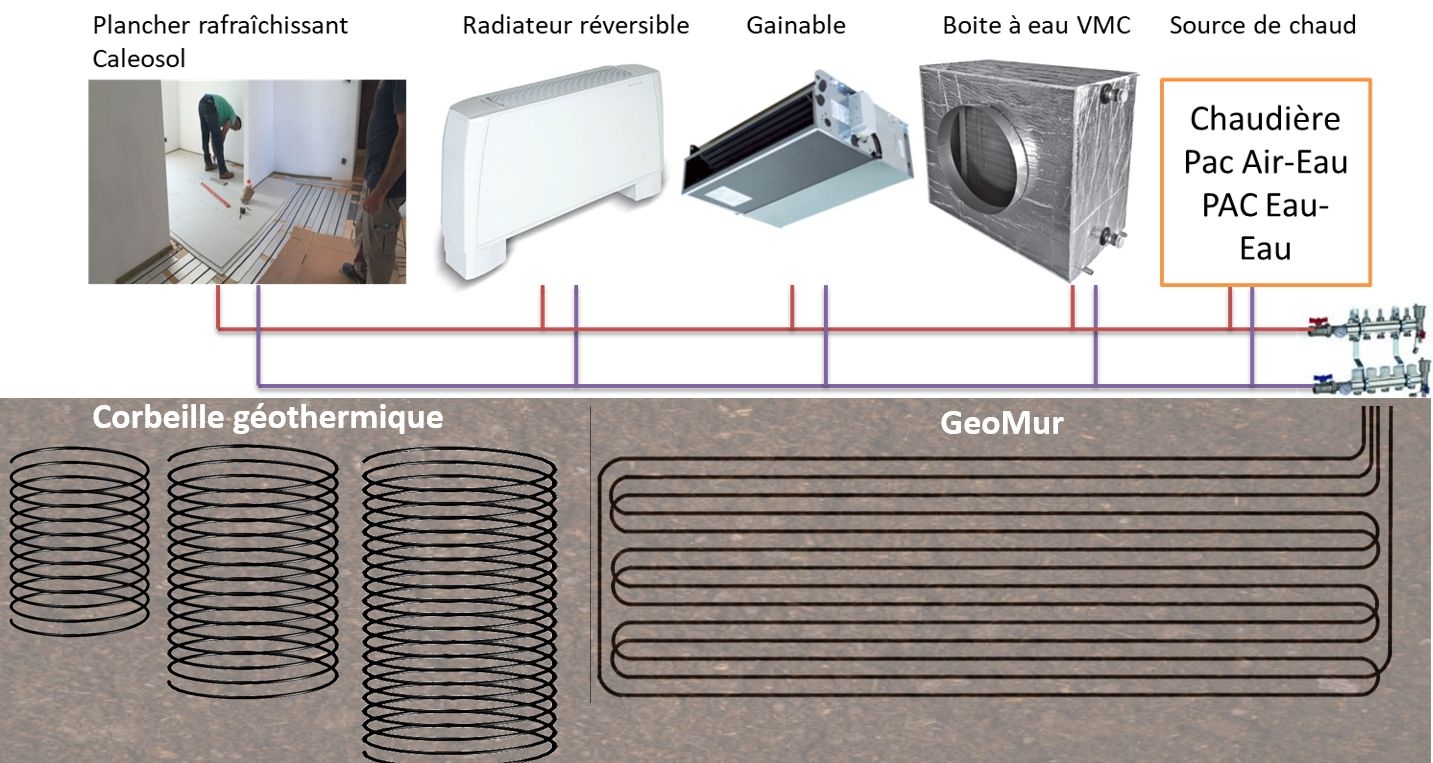

Posté le 28-08-2023 à 12:19:36  profilanswer
Digaboy a écrit :
je connais air/air et air/eau mais ça existe une PAC eau/air ?
typiquement géothermie et gainable
Caleosol, l'evoque sur son site web :
https://rehost.diberie.com/Picture/Get/r/205029
https://www.plancher-chauffant-cale [...] sif#chap-1
kimmeria a écrit :
Mouais, j'avais longuement étudié la question, et pour que ça fonctionne "à-peu-près bien", il fallait en effet faire circuler de l'eau très froide autour de 20°.
Sauf que ça générait alors d'autres problèmes :
- Il y a facilement des problèmes de condensation dès que tu ouvres tes fenêtres ou ta porte par exemple. Où si tu oublies de fermer un volet et que tu as un apport solaire direct sur une zone, surtout si tu as des sols en parquets :/
- La sensation de sol très froid est une réalité, qui pose rapidement problème aux pieds de beaucoup de personnes, lorsque tu es assis à un bureau ou à une table par exemple.
Tant mieux si ça marche bien chez toi cela-dit, mais tu as la chance d'avoir pu installer une géothermique aussi.
Avec de l'eau à 20°C, ça m'étonnerai que le sol soit très froid quand même :o
Avec une PAC géothermie eau/eau, tu as moins de nuisance et un résultat plus intéressant sur le long terme. Un retour québecois intéressant, qui doit pouvoir se transposer à la France :  https://www.youtube.com/watch?v=Z4LhomU0sHA
Il n'est pas question de refroidissement, je sais, mais un peu de géoccoling en plus, ça doit le faire.

ragexen
Hasta la victoria siempre
Posté le 28-08-2023 à 13:10:45  profilanswer
En revanche, j'ai la même conclusion pour la géothermie ou le cout fixe (ou quasi) de forage nique le truc pour des petits intall/conso.
Techniquement, les sondes sont tout à fait adapté, mais économiquement..
Heureusement qu'il y a les échangeurs compact (corbeilles ou murs géothermique) qui ne nécessitent qu'un terrassier.

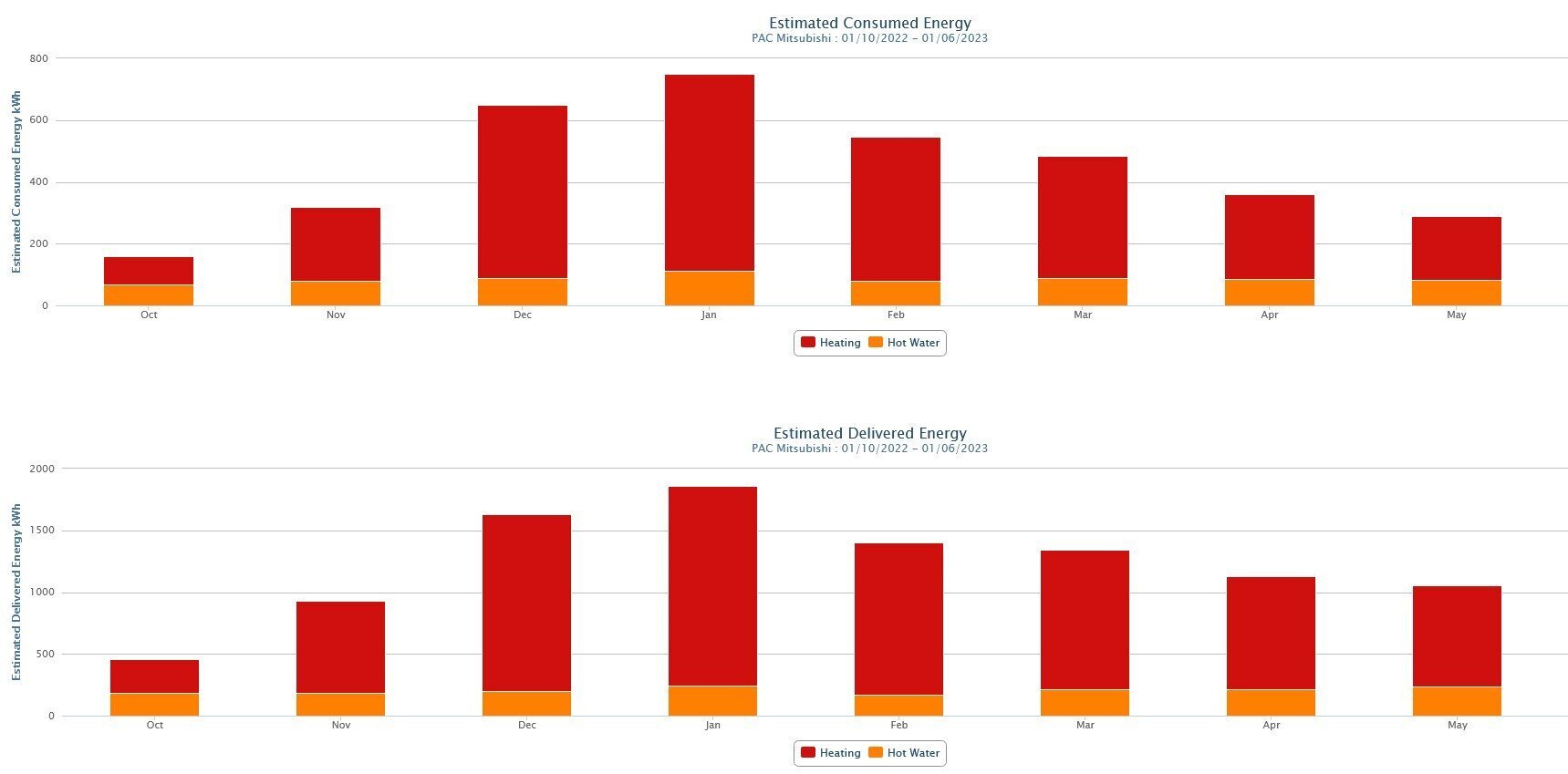

carbon38
Dead Rabbit! :o
Posté le 28-08-2023 à 14:12:56  profilanswer
Strat_84 a écrit :
[:fegafobobos:2]
Sérieusement, il faut vous sortir un diagramme enthalpique avec le cycle frigo en gras pour vous faire comprendre que plus la température extérieure est basse et plus le rendement est pourri ? Que c'était vrai en 2000, en 2010, en 2020, et que ce sera pareil dans 1000 ans ? Qu'il n'y a aucune avancée technologique miraculeuse qui peut changer la réalité physique ? Z'êtes vraiment tétus la team pro-PAC hein. :o
Perso, je ne suis pas dogmatique, je suis factuel.
Ça, c'est la réalité d'une PAC air/eau posée pour une baraque en Haute Savoie à 700m d'altitude :
https://image.noelshack.com/fichiers/2023/35/1/1693224501-capture-d-ecran-2023-08-28-140755.jpg
Peux tu m'indiquer là ou tu considère que le rendement est pourri?   :)
Même si le principe de fonctionnement PAC rne change pas, ça n'empêche pas d'avoir des amélioration du fonctionnement. C'est un peu comme si tu me disais que le fonctionnement d'un moteur thermique est toujours le même et qu'il n'y a donc aucune différence entre un moteur thermique de 1930 et un moteur de 2020.  ;)
D'ou ma remarque initiale sur tes préjugés.  :o

kimmeria
Posté le 28-08-2023 à 14:17:12  profilanswer
https://image.noelshack.com/fichier [...] 140755.jpg
Tu es factuel sur des valeurs "estimated"  :D

GenyaB
Shit fucking game.
Posté le 28-08-2023 à 14:17:53  profilanswer
Du factuel estimated donc. :o

carbon38
Dead Rabbit! :o
Posté le 28-08-2023 à 14:22:45  profilanswer
C'est l'appli mitsu   [:hah1n1]
Pour la partie élec, c'est plutôt juste. Pour la partie thermique, c'est calculé à partir des températures et débits d’où la précaution de mitsu je pense  :)

Strat_84
Posté le 28-08-2023 à 14:24:39  profilanswer
paracyber a écrit :
Mais qui a dit l'inverse ici ?
Et la température basse, certaines régions, on s'en fout un peu. Là où je vis (Sud Ouest), les températures négatives sur une année, on les compte sur les doigts d'un main.  Avec un peu d'isolation, la PAC air/air est largement suffisant en plus de faire son job en été pour la clim. C'est d'ailleurs pas pour rien que ça pullule.
Ben Carbon38.  [:spamafote]
Quand je lui parle de rendement qui baisse avec des températures froides, et de problèmes d'échangeur qui givre ce qui fait encore baisser drastiquement le rendement, lui me répond que ce sont des préjugés d'un autre âge et que je devrais ouvrir mon esprit.  :o
Grillé.  :(
En gros, on a des moyennes sur un mois, des valeurs qui sortent d'on ne sait ou, sans aucune indication des températures extérieur/intérieur. Difficile d'en tirer quoi que ce soit.
n°69087231
carbon38
Dead Rabbit! :o
Posté le 28-08-2023 à 14:41:21  profilanswer
Ben en arrêtant la mauvaise foi, tu peux déja en tirer que le COP ne s'effondre pas drastiquement avec la période hivernale contrairement à ce que tu indiques.  [:consternant:2]
Comme indiqué sur mon post, il s'agit d'une PAC posée en haute savoie, où il y a donc eu de la neige et des température basse pendant de longues périodes cet hiver. Je peux te sortir les températures intérieures et extérieures heure par heure pendant l'hiver, mais ca ne va pas t'avancer à grand chose. Là, le bilan permet de voir qu'on reste globalement à un COP de 3 y compris pendant la période la plus défavorable.  ;)
