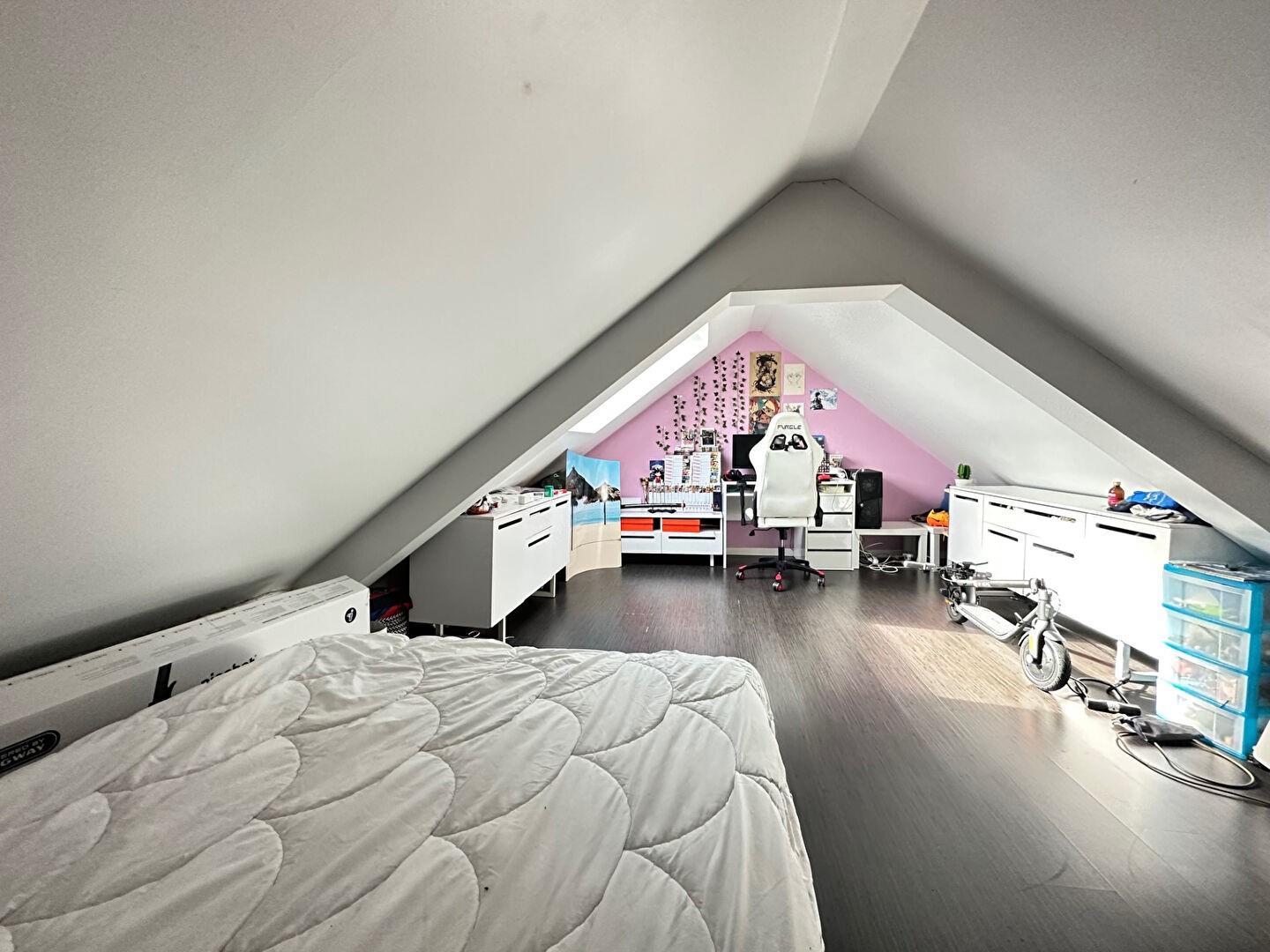

Germ@ine a écrit :
J'ai testé pour essayer de caser un lit en 140:
http://image.noelshack.com/fichier [...] bles-5.jpg
Et mon bureau:
http://image.noelshack.com/fichier [...] bles-6.jpg
Bon, ça passe mais c'est pas foufou, je vous l'accorde.
Va falloir que je buche pour trouver le ratio épaisseur/efficacité/coût de l'isolant pour réduire ces 30cm. Je prends tout bon conseil sur le sujet!!
Et si je me décide à le faire, faudra le faire moi même, c'est clair! :D
:jap: :jap:
EDIT: faut vraiment trouver une solution pour réduire l'isolant car effectivement, la hauteur de porte avec 30cm est ridicule (1m50 grosso modo).
Du coup faut rouler hors du lit ? :O
Posté le 30-07-2023 à 13:01:31  profilanswer
n°68912556
carbon38
Dead Rabbit! :o
Posté le 30-07-2023 à 13:11:17  profilanswer
Ouai +1  [:dks]
Je pige pas trop comment on est sensé sortir du lit [:ruxx]
Ou faut faire un truc en déco façon Japonaise avec le matelas direct par terre :o
n°68912599
david42fr
Posté le 30-07-2023 à 13:21:50  profilanswer
Isolant mince à fuir pour ma part... Testé et pas approuvé : c'est ce qui était posé à l'étage sous les toits à notre arrivée dans la maison. Ayant rénové l'ensemble de la maison et sur les conseils de "pro", on a laissé ça et plaqué ensuite. Belle erreur qu'on regrette à chaque été et chaque hiver : 15/16° en hiver et jusqu'à 32° en été dans notre étage sous les combles (notre chambre)!
Si c'était à refaire, on enlèverait et mettrait de la laine entre les solives et placo ensuite... Mais c'est trop tard.

J'ai enfin pu monter sur ma future mezzanine  [:rom']
(désolé pour la qualité des photos, j'avais pas mon DSLR et j'ai fait avec mon vieux malinphone du coup)
https://upload.movim.eu/files/9d94237298995552fa13436420195fbca436dce7/GsjmeY423mqW/IMG_20230727_092919.jpg
https://upload.movim.eu/files/9d94237298995552fa13436420195fbca436dce7/m6iwCui1ZeRi/IMG_20230727_092934.jpg
Ça fait une pièce d'environ 20m² (avec ce qui est sous pente), 2.5m sur le point au plus haut et 1.45m au pied de la pente, de quoi largement caser tous les meubles/bureaux et laisser un grand espace au centre.
Cette semaine ils posaient le parquet. Et ça reprend en septembre pour le second oeuvre :D

edhelas a écrit :
En continuant le sujet de l'aménagement sous pente et le projet impossible de Germ@ine.
https://upload.movim.eu/files/9d942 [...] 092919.jpg
https://upload.movim.eu/files/9d942 [...] 092934.jpg
Rassure-moi, personne n'est assez suicidaire pour travailler sur l'escabeau posé sur une planche volante au dessus du vide ?
