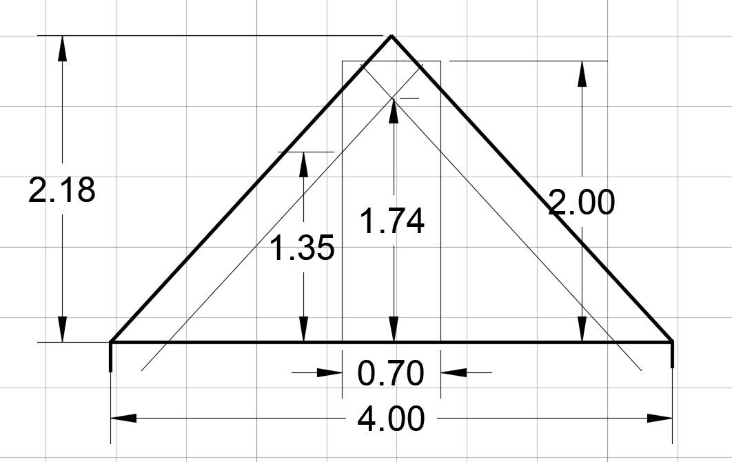

J'ai retrouvé les mesures exactes: il y a 2m18 sous la panne faitière et 3m95 dans la partie basse des rampants. Je le redis et j'en suis conscient, ça va faire un gros couloir avec 1m80 de hauteur mini mais bon...c'est comme ça!  :(
A 38 k€, ça pique, surtout pour des pièces dont on se passe à peu près. Ceci dit, si ça valorise la maison et en cas de revente, je récupère largement la mise.
Et puis isoler la toiture, c'est jamais perdu...
Mais bon, je n'ai pas attendu pour suivre vos conseils...j'ai déjà fait 3 devis et 3 autres seront fait fin août/début septembre. Je m'attends pas à des devis à 7000€ mais j'espère moins que 38.
Dans le pire des cas, je le fais moi même...
2,1m au faitage et 3,95m de large avec 0m de hauteur en extrémité c'est bien ca?
Je vais insister lourdement mais ton projet ne va pas marcher. Tu surestime la place qu'il va te rester et l'espace va être inutilisable.  [:spamafote]
Voila ce que ca va donner en quelques secondes sur autocad en disant que tu prends 30cm de moins pour le complexe isolant + placo :
https://image.noelshack.com/fichiers/2023/30/6/1690618318-capture-d-ecran-2023-07-29-101148.jpg
Bilan :
- tu ne peux pas caser une porte de 70cm de large
- Tu auras 1,74m au plus haut mais 1,35m sur une largeur d'épaule de 70cm
--> On ne peux pas tenir debout dans tes combles. Donc à part pour une cabane d'enfant, tu n'en feras rien et tu ne pourras pas le valoriser dans la vente de ta maison.
--> Une maison n'est pas soumise à a loi carrez mais seules les surfaces avec plus de 1,8m de hsp sont comptabilisées dans celle-ci. Dans ton cas, cela ajoute 0m² à la maison.
https://image.noelshack.com/fichier [...] 101148.jpg
Bilan :
Ça fait une mezzanine quoi... Une mezzanine très chère  :O
Et ya encore moyen de perdre 1 ou 2cm au sol, qui n'est pas un parquet mais un plancher bien brut et disjoint, pas sûr qu'il soit utilisable tel quel
+1 sur la non viabilité du projet

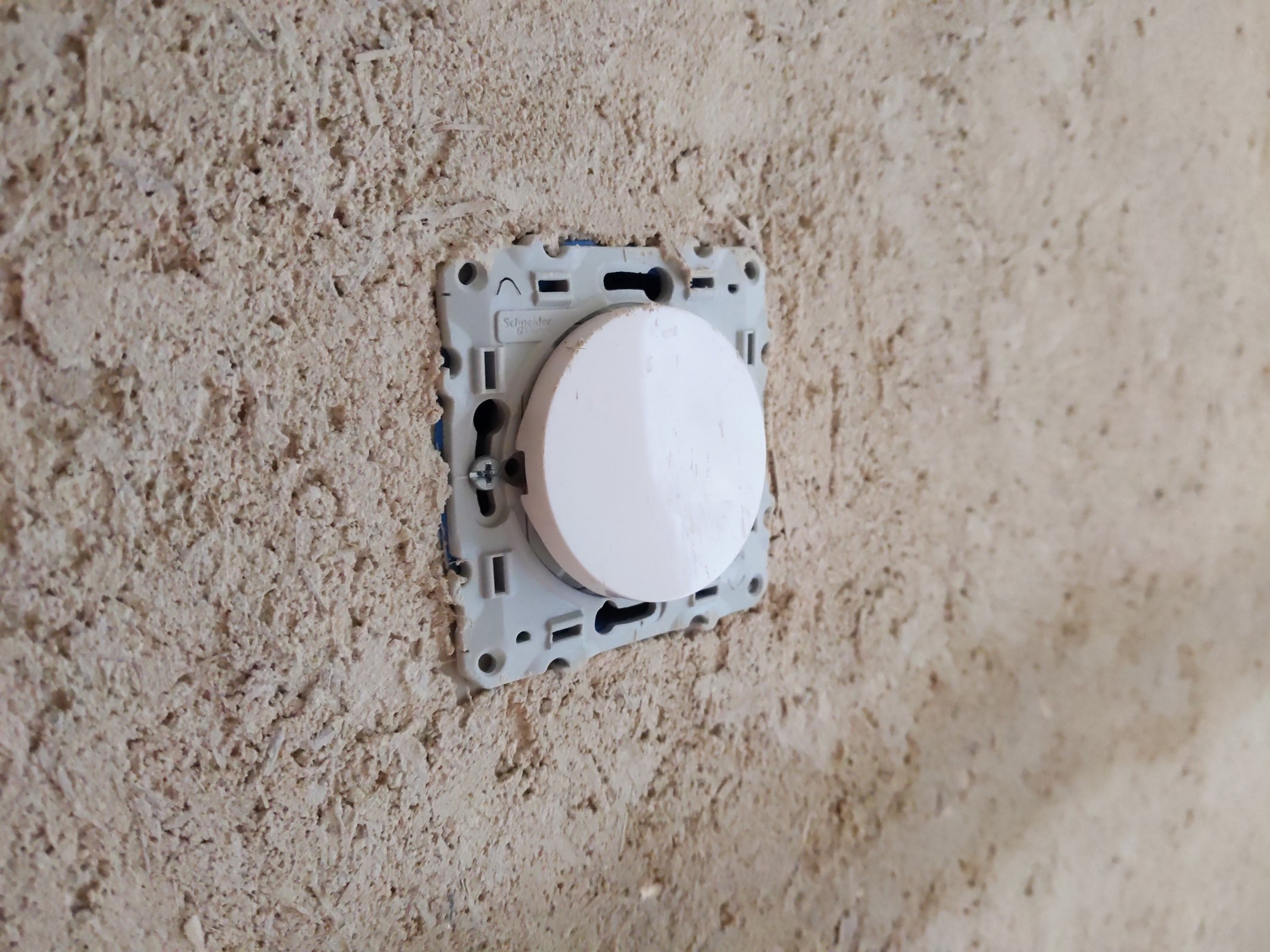

Bonjour,
Question « électricité » : quand les boites d'encastrement ont été posées (au plâtre dans des murs en brique) il n'y avait pas le revêtement mural. Là on fait enfin l'enduit (après deux ans et demi  :o ) à l'argile et les plaques ne se montent pas à cause de l'épaisseur (~5mm) de l'enduit. Du fait de la nature du matériau on ne peut pas trop aller sur le bord des boites et poser les prises/interrupteurs par-dessus. Est-ce qu'il existe des cales d'épaisseur pour prises/interrupteur ou une astuce ? Ou est-ce que je vais devoir manoucher ?  [:lalan28200]
Une solution serait de découper l'enduit autour à la taille de la plaque pour l'encastrer dans l'enduit mais ça me semble moyen  niveau esthétique.
Ce sera la même chose le jour ou on mettra la crédence de cuisine (sûrement en céramique) mais là j'imagine qu'on peut faire déborder la matière sur les bords du trou de la boîte et faire reposer prises et interrupteurs dessus.

carrion crow a écrit :
Bonjour,
Tu as une photo ?
Normalement, les équipements et plaques de finitions dépassent largement des boîtes d'encastrement, donc ça pose pas de soucis. Une crédence de cuisine par exemple tu la coupe à la taille de la boîte et c'est bon.
Le seul truc qui peut se produire c'est que les vis de fixation de l'appareillage soient trop courtes (à cause de l'épaisseur de la faïence)
Mais pour ça Legrand vend des vis longues à prix d'or :o

ryoo
Posté le 29-07-2023 à 16:20:47  profilanswer
Pot d'encastrement -> enduit -> appareillage (vis longues si besoin) -> plaque de finition.
Ne me dit pas que l'enduit a été fait autour de l'appareillage juste en aillant enlevé les plaques de finition ? [:tinostar]
Édit : +1 pour la photo.
J'avais pas pensé à cette possibilité, ça semble plausible  :sweat:

libussa a écrit :
Tu as une photo ?
Largement  [:mme michu:4] Chez nous ça ne dépasse pas.
Voilà une photo :
https://rehost.diberie.com/Picture/Get/t/198688
On a fait aller l'enduit sur le bord de l'appareillage, mais sans les plaques de finition. Vu la friabilité de l'enduit, ça me semble hasardeux de le faire passer sous l'appareillage.
Voilà une photo :
Boulette donc :o Et c'est pas une question de friabilité de l'enduit, vous avez surtout eu la flemme de dévisser les 2 vis qui tiennent ma plaque :o
Faut que la plaque soit par dessus l'enduit si tu veux pas être embêté. ;)

ryoo
Posté le 30-07-2023 à 10:32:09  profilanswer
J'ajouterai quitte à tasser un peu l'enduit sous la partie appareillage pour palier le côté friable.
Ça ne se verra pas avec la plaque de finition.

AmiralAckb​ar
Bad seed
Posté le 30-07-2023 à 10:49:41  profilanswer
Démonter l'appareillage.
Gratter les traces d'enduit présent dessus
Ajouter de l'enduit sous l'emplacement initial de l'appareillage
Laisser sécher
Revisser l'appareillage propre sur son emplacement d'origine
Même si je suis d'accord que c'est la seule méthode qui marche, le résultat sera quand même moche. Car la plaque ne sera pas correctement plaqué sur l'enduit à cause des irrégularités de celui-ci. Du coup il y aura un jour irrégulier de 1-2mm tout autour de la plaque. C'est moche :/
C'est le même problème pour les inter/prise sur des carrelage à reliefs. Ca fait sacrément moche :/

true-wiwi
Posté le 30-07-2023 à 11:04:08  profilanswer
"sacrément moche" ça reste à nuancer quand même. Surtout sur un truc mineur comme ça.
Si tu veux que ca soit bien plaqué contre le mur, faut pas faire un mur en crépis aussi :o
Bilan :

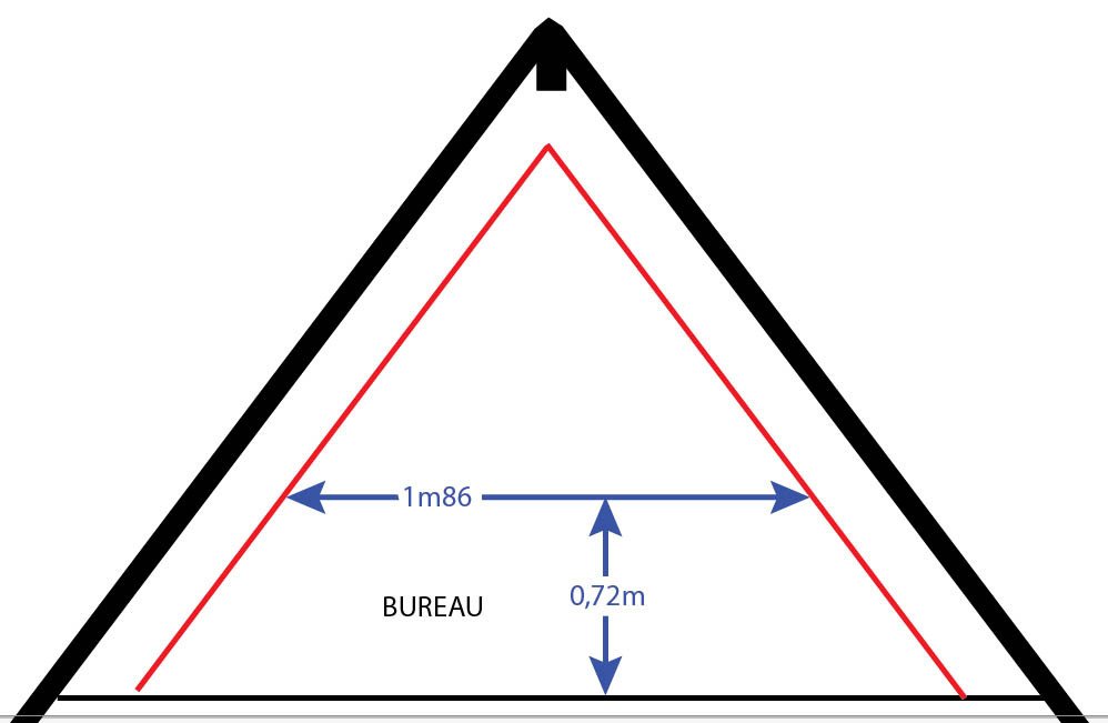

Merci pour ton plan, super instructif...par contre, je ne suis pas d'accord avec ton 1m74 sous plafond...j'ai refait le plan à l'échelle:
http://image.noelshack.com/fichiers/2023/30/7/1690712785-combles-4.jpg
Verdict: je ne suis pas d'accord avec ta hauteur sous plafond.
Je suis d'accord par contre pour dire qu'en termes de hsp supérieure à 1m80, on est à vraiment pas grand chose.
Pour le plancher par contre, pour répondre à libussa, j'ai le même au premier étage mais en version poncé/ciré et ça ira très bien comme ça.

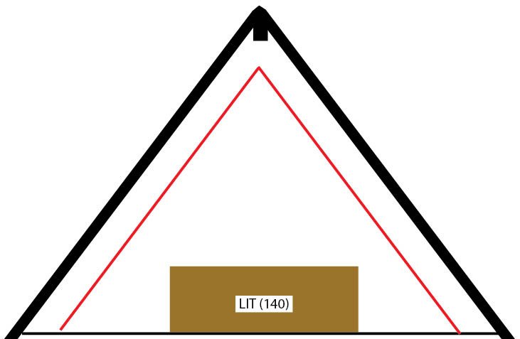

J'ai testé pour essayer de caser un lit en 140:
http://image.noelshack.com/fichiers/2023/30/7/1690713196-combles-5.jpg
Et mon bureau:
http://image.noelshack.com/fichiers/2023/30/7/1690713280-combles-6.jpg
Bon, ça passe mais c'est pas foufou, je vous l'accorde.
