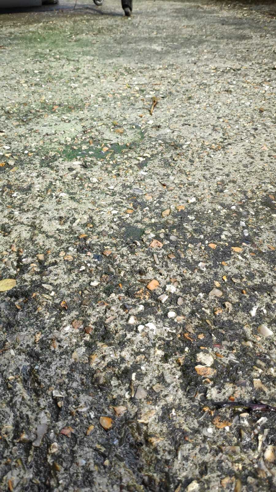

Germ@ine
Un homme...malgré le pseudo!
Posté le 25-07-2023 à 09:06:01  profilanswer
Shitan a écrit :
Tu peux poser ici
Sauf si c'est une piscine ou un spa,y'a un topic dédié.
OK...non, c'est juste pour une terrasse!
Pour l'instant c'est une dalle béton avec une finition assez grossière, ça choppe et ça garde toutes les saletés, c'est super dur à balayer et  il y a de la mousse qui s'y incruste facilement. Bref, c'est pas terrible esthétiquement et en plus, ça nous freine pour en profiter autant qu'on pourrait.
On est dans la maison depuis 5 mois, on a des travaux plus importants à faire d'abord et on aimerait faire un truc provisoire et pas cher pour en profiter rapidement.
Si vous avez des suggestions qui pourraient faire l'affaire...j'ai vu qu'il existait des tapis extérieurs et même du lino (!!). Bon, je trouve ça ridicule sur le principe  :D mais après tout, si ça fait le boulot et que ça nous permet d'attendre d'avoir plus de temps et les finances pour une vraie terrasse, pourquoi pas? Mais je suis preneur de toute bonne idée!
La Faute à Voltaire, correction orthographique
n°68881985
Shitan
detailer :o
Posté le 25-07-2023 à 09:12:30  profilanswer
Après, si vous posez le carrelage vous même c'est pas non plus énorme..
La nôtre a du nous revenir a 30€/M2 incluant colle/joint primaire d'accrochage
si elle est irrégulière tu peux deja faire un ragreage exterieure fibré pour lisser ce sera toujours utile après quelque soit le sol choisi. C est pas tres compliqué par contre vaut mieux pas le faire si il fait chaud ou si c est en plein soleil.

J'ai un peu plus de 30m² mais ce serait jouable financièrement. Mais j'ai pas trop le temps ni le courage de m'y coller d'autant plus que j'ai jamais fait ça (mais ça doit pas être bien sorcier). Mais surtout, on aimerait l'agrandir un peu mais c'est plus compliqué qu'il n'y parait (terrain en légère pente: la terrasse est séparée du jardin par un muret et le terrain est donc légèrement surélevé...il faudra péter le muret, virer la terre sur un bon mètre et refaire un muret. Et ça, c'est vraiment pas le moment!  :o ).
Je ne sais pas ce que tu appelles irrégulier mais c'est comme ça:
http://image.noelshack.com/fichiers/2023/30/2/1690271226-terrasse.jpeg
On a besoin de ragréer ça pour poser du carrelage dessus? (j'ai pas envie de me prendre le chou si je peux éviter  :D )
Message édité par Germ@ine le 25-07-2023 à 09:50:13
http://image.noelshack.com/fichier [...] rasse.jpeg
ragréage indispensable pour carreler oui. Après un bon coup de karcher et un primaire d'accrochage
