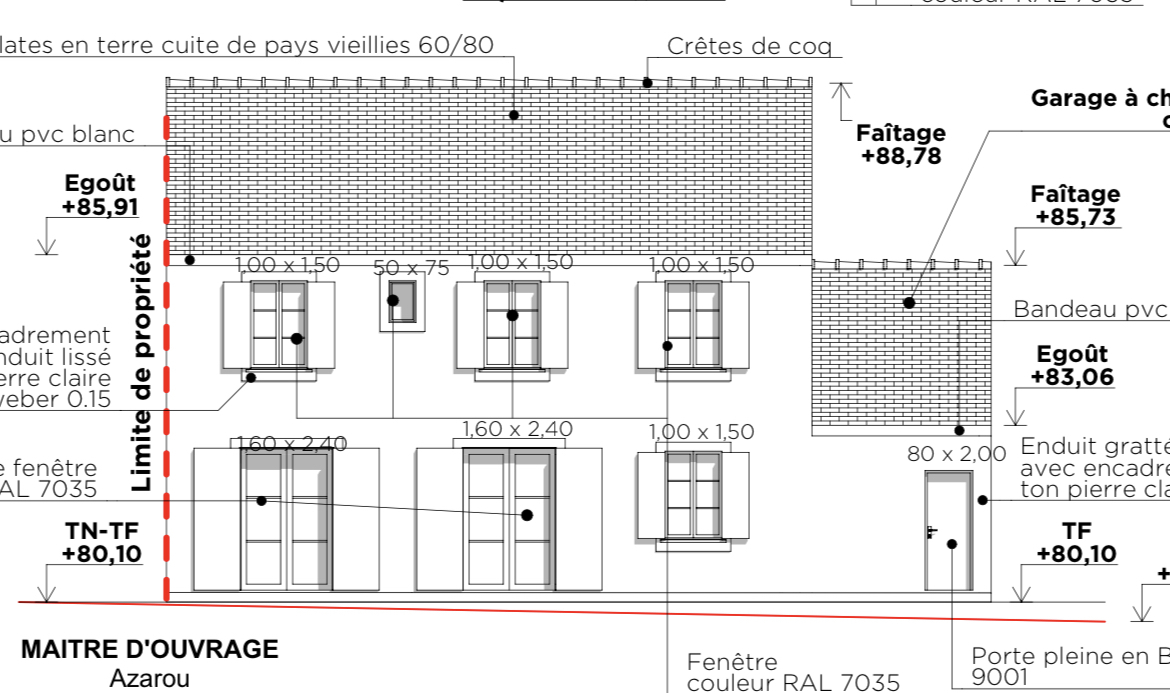

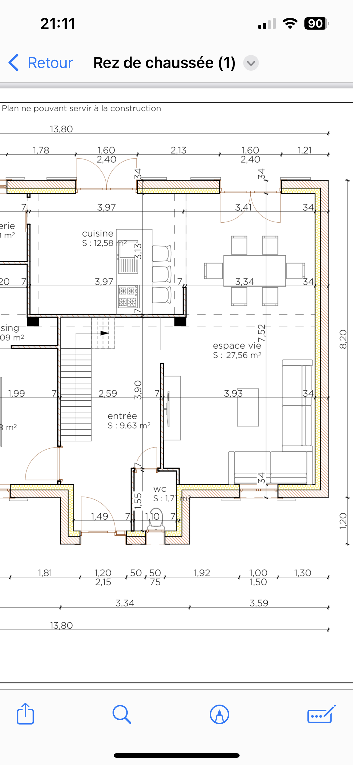

barzoom-at​omik
Posté le 15-07-2023 à 21:15:51  profilanswer
Bonjour, je suis en phase de dépôt de permis et donc toujours dans les plans. J’aimerai votre avis concernant un choix d’ouverture dans le salon salle à manger.
Le PLU m’impose un choix de porte fenêtre avec ratio vertical/horizontal d’environ 1.5.
Le constructeur me dit qu’avec la hauteur des murs il ne pourra pas faire mieux que 2.15m en hauteur et donc environ 1.4m en largeur. Ce qui me parait petit pour une ouverture salon qui donne sur le jardin.
Pour le moment j’arrête mon plan sur 2 portes fenêtres une cote salon 1 côté cuisine d’1m40 de large mais j’ai peur que ce ne soit pas suffisamment lumineux sachant que j’ai un fenêtre de 1m par 1m50 de l’autre côté du salon et une expo sud ouest côté jardin donc porte fenêtre.
Voici les plans :
https://zupimages.net/up/23/28/2mh7.jpeg
https://zupimages.net/up/23/28/a9eq.png
Mes questions :
•Est ce ok selon vous en terme de luminosité dans le salon ? Côté cuisine ça me semble ok vue la fenêtre sur la partie garde manger qui sera ouverte finalement. Mais salon j’ai un gros doute
•Quel gain puis je avoir avec ces ouvertures réduite ? Thermie ?
•Quelles astuces pour gagner en luminosité si pas suffisant ? Double porte fenêtre côté salon ? Donc 3 au total mais je pense plutôt 1.2m, Chassis fixe entre les deux portes fenêtres ?
Merci par avance pour votre aide et vos conseils :)
n°68827050

n°68828104
Ouistity
Posté le 16-07-2023 à 09:56:49  profilanswer
Les volets battants doubles sont aussi imposés par le plu? (sinon tu pouvais par exemple mettre deux porte fenêtres quasiment collées l'une à l'autre, un p"tit poteau maçonnerie de 15 entre les 2; _a fait presque comme une grande porte fenêtre)
Message édité par Ouistity le 16-07-2023 à 09:58:45
n°68828692
barzoom-at​omik
Posté le 16-07-2023 à 12:36:38  profilanswer
Oui volets battants aussi imposé. Après le constructeur m’a proposé cette astuce mais vis à vis de la façade cela fait 2 portes de fenêtres de 1m20 séparé par un petit poteau Béton puis une troisième côté cuisine. Si vous avez des exemples je suis preneur mais ce me paraît étrange comme choix et 1.2 trop petit.
Après sinon je peux tenter du 1m60 par 2m15 ça peut être ok pour le ratio et suffisant pour la lumière mais je n’ai aucune ref.
n°68828758
Ouistity
Posté le 16-07-2023 à 12:56:09  profilanswer
J'ai précisé volets battants doubles parce qu'alors la solution est bancale. Si ils acceptent des simples, moi ça me semble pas mal (en inversant le sens d'ouverture du volet des 2 portes-fenêtres). deux fois 1.40 + 0.15 ça rentre?

babysnoopy
Posté le 16-07-2023 à 13:50:44  profilanswer
Voici les plans :
Mes questions :
Ton coin salon va être sombre. :/ comme dans la maison que j'ai achetée.
Ton plan n'est pas sans rappeler celui de la mienne d'ailleurs.
La surface vitrée doit être supérieure à 1/6 de la surface au sol (si possible dans chaque pièce) pour avoir un minimum de confort en luminosité. Si on prend le coin salon à part, ta surface vitrée est insuffisante.
Le ratio hauteur/largeur de 1,5 des ouvertures doit être respecté dès lors que la maison veut s'inscrire en cohérence avec le style architecturale de ton environnement.  :jap:
Le souci comme le souligne le constructeur... c'est la hauteur sous plafond (HSP) faible qui limite de fait la largeur des ouvertures...
J'ai le même souci dans mon pavillon. Si j'avais eu la chance que tu as de faire construire et choisir les plans, j'aurais sans l'ombre d'un doute opté pour une HSP de 2m80/3m pour ainsi pourvoir mettre des ouvertures plus larges et plus hautes.. Et avoir beaucoup plus de lumière à l'intérieur.
Message édité par babysnoopy le 16-07-2023 à 13:52:28

n°68832566
barzoom-at​omik
Posté le 16-07-2023 à 22:22:51  profilanswer
D’acc au temps pour moi. Pas de précision mais je pense que des simple ça passe. Ok je garde le 2 fois 1m40 en tête c’est ce que le constructeur me propose.
Merci  :jap:
n°68832586
barzoom-at​omik
Posté le 16-07-2023 à 22:26:34  profilanswer
