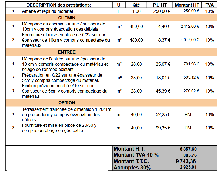

Hello, ça vous parait correct ce devis d'un terrassier pour refaire le chemin commun de notre impasse (10 maisons), complètement défoncé ?
Il y a une centaine de mètres de long sur 5 de large
https://zupimages.net/up/23/26/mjkb.png
Les mecs bossent bien, ils sont déjà intervenus chez nous
Message édité par Perfector le 27-06-2023 à 12:42:55

De mon point de vu : prend l'option géotextile et surveille l'épaisseur proposée : un géotextile de 100g/m² µm c'est assez peu efficace => vise un 150g/m² si il y'a des arbres / arbustes / haies  plantés en ordure ou a proximité du chemin, pour le prix , aucune idée par contre, mais j'ai sensiblement le même genre de chose à faire faire.
d'aileur je suis curieux de savoir pourquoi le geotextile est une option et ne fait pas parti de leur proposition de base  :??:

L'option c'est pour faire une "tranchée drainante" dans un point bas du chemin pour que la flotte aille là en cas de gros orage (en ce moment gros orage = étang)
Et le géotextile va avec
Message édité par Perfector le 27-06-2023 à 14:36:40

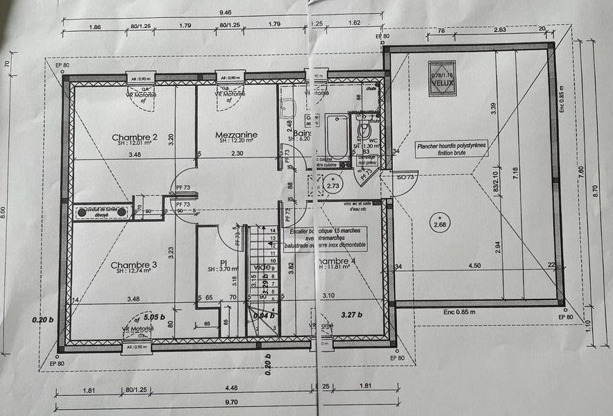

Palm springs est un haut lieu de l'architecture moderniste :
https://www.fugues.com/2023/03/16/p [...] oderniste/
T'inquiète pas pour la suite, on va revenir à des sujets beaucoup plus modestes quand je vais faire aménager les 32 m2 sous comble au dessus du garage  (partie à droite) :
https://rehost.diberie.com/Picture/Get/f/181697
Note : il manque une fenêtre sur ce plan (car ajouté après 1ère esquisse de la maison) dans le dressing juste à gauche de l'escalier.
Faut que je supprime le petit velux et mette une grande fenêtre permettant de profiter de la vue sur la campagne.
Isolation/placo/peinture + sol + électricité à faire.
1 seule (et petite) sdb pour 4 chambres à cet étage, ça fait peu.  [:clooney19]
Si je veux créer une salle d'eau dans la partie à aménager il faut percer les murs pour faire passer l'eau et les évacuations... Galère.
Vous allez me dire que ce n'est peut-être pas grand chose (?) de mettre une sdb vers le velux (côté jardin). Mais là où ça se complique est que j'aurais voulu la salle de bain côté route (donc de l'autre côté par rapport à la salle de bain existante) et non côté jardin -> sdb côté route pour que la chambre profite pleinement de la vue côté jardin, ça complique encore le raccordement de l'eau.
Agrandir la salle de bain existante n'est pas évident, hormis manger sur la mezzanine, bof bof.  [:clooney19]
La mezzanine a une fenêtre qui apporte de l'éclairage naturel dans le couloir.
La petite chambre au RDC a sa minuscule salle d'eau (1 douche 1 petit meuble). Et dans l'agrandissement que je prévois (en L sur la gauche sur ce plan) il aura également une chambre (master bedroom) avec sa propre sdb/baignoire.
Le ratio global nombre de chambres/salles d'eau après travaux serait ok : 6 chambres/3 salles d'eau. Mais c'est la distribution qui n'est pas terrible.
 [:babysnoopy:3]

Tu peux passer simplement tes arrivés et évacuations par le garage pour créer ta SDB.

Rien pour la voie carrossable ? ça pique ma curiosité :O , c'est pas très DTU compliant ça non ?

Dans notre partie c'est fait comme ça et rien n'a bougé

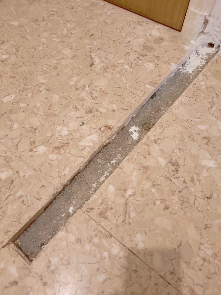

Vous feriez quoi ? (72 cm par 6 cm, sur 2 cm de profondeur, ancienne cloison.)
https://rehost.diberie.com/Picture/Get/r/180831
Je réponds sûrement trop tard mais en fonction du style du reste de la maison je jouerais l'audace en foutant de la mosaïque bien graphique, genre dorée, bronze, ou très foncée, ou un mélange de tout ça.
Et après je recouvre ce marbre horrible dès que je peux :o

n°68707776
pestaiff
Posté le 28-06-2023 à 08:02:56  profilanswer
aleholi a écrit :
La dernière option, sous réserve que ton blanc soit identique (donc pas vieux).
Le blanc a 1,5 ans.
Au final je compte scotcher, mettre un joint acrylique pour que la peinture ne passe pas en dessous , peindre en blanc, retirer le scotch, le tout en 5 min.
Merci !
StanCW a écrit :
[:polo99991:4] quand j'en serais là, ça voudra dire que j'ai fini , plus rien a faire d'autre dans ma life de bricoleur du dimanche ....  :whistle:
Ya toujours un truc à faire  :o
etoile64 a écrit :
Ou alors tu remets du joints blancs mais en scotchant pour que ça fasse net (des 2 côtés du coup, le scotch).
Oui mais les débords de peinture seront pas tous effacés à moins de faire une énorme bande de joint
flash23 a écrit :
Je ne ferais rien : c'est tellement mineur. Le genre de truc que tu ne vois plus au bout d'un moment (genre 2 jours), mais alors plus du tout.
Quand tu l’a vu tu ne vois que ça.  :o
flash23 a écrit :
En fait c'est plutôt la couleur de l'ensemble qui est dégueulasse.  :o
Mais bon, les goûts et les couleurs...  :o
C’est parce que tu ne l’as pas vue en vrai  :o
Message édité par pestaiff le 28-06-2023 à 08:10:46

Bonjour,
Petite question dans le cadre d'un agrandissement (cave / terrasse)
J'agrandis la cave de la maison (parpaing 25 et béton armé) les murs extérieurs sont faits, il me reste théoriquement un mur porteur interne à mettre en place (destiner à supporter les poutrelles hourdi) et un linteau.
Cependant, j'ai une poutre de précontrainte (200 * 200) que je souhaite utiliser à la place du linteau afin de réduire le mur et gagner de la place.
La poutre pèse 98kg au mètre linéaire, elle reprend 4,4m de plancher sur une longueur d'env. 5m.
Est-il nécessaire de passer par un cabinet d'étude pour le dimensionnement du poteau servant à tenir la poutre ?
https://files.forumconstruire.com/images/pl/plan-jpg-stor-6499e0cfe8486440737.jpg
Message édité par toffad le 28-06-2023 à 08:38:31
n°68708059
grotius
Posté le 28-06-2023 à 08:57:57  profilanswer
toffad a écrit :
Bonjour,
https://files.forumconstruire.com/i [...] 440737.jpg
Bureau d’etudes plutot.
n°68708833
Mit-113
Intel c'est le mal !
Posté le 28-06-2023 à 10:36:28  profilanswer
toffad a écrit :
Bonjour,
Hello ça dépends de ton plancher......
Dans ma construction j'ai un plancher de 12m*6m sans aucun poteau ou poutre......
De toute manière si tu commande tes poutrelles et hourdis c'est eux qui décident quoi va ou non? En tout ca là ou j'achète ils passent systématiquement pas un bureau et tu reçois ton plan avec le ferraillage
Message édité par Mit-113 le 28-06-2023 à 11:01:34

Posté le 28-06-2023 à 17:15:31  profilanswer
Je viens de visiter une maison dans l'optique d'acquisition, la partie habitation en elle-même rien à ride (rénové, soit-disant A énergétique (de complaisance ?) ) , par contre à peu près 300m² de dépendances dans un mauvais état…
Sauriez-vous estimer les coûts (par artisans) à la louche ?
1) Remplacer deux grosses poutres (40x20cm sur 6m ) car l'une est cerclée (commence à craquer) et l'autre carrément soutenue par deux étais
2) Le coût de "démontage" d'un toit (dont des morceaux de charpente décimétriques tombent pourris au sol) , mise à niveau du mur de pignon pour refaire un toit bacacier de pente moyenne à faible. superficie au sol 90m² (possiblement 130m² de toit "à plat" , sans connaissance de la pente, mais assez pentu) , faîte à 6m (à la louche)
3) Combien pour couler une dalle (devant supporter une voiture) de 58m² ?
Ça m'aiderait bien  :jap:
Message édité par tarpan66 le 28-06-2023 à 18:42:03
n°68713092
StanCW
Parle à Monkey ...
Posté le 28-06-2023 à 18:11:58  profilanswer
1) un madrier c'est 75x225 en  6m coute 60€ l'unité soit 180€ ta poutre, tu peux les fixer l'une a l'autre pour en faire l'équivalent d'une de 225x225, mais si ça se trouve cette config n'a jamais été adapté à ce qu'elle est censé tenir et ça avait été fait à la zob :O
la pose je sais pas mais compte 300€-500€ / la journée d'un charpentier.
*faut voir ce qu'il y'a a démonter / remonter pour connaitre le nb de jour à y passer.
2) no sé mais on m'a annoncé il y'a 1 semaine pour une toiture de 160m² a refaire (démontage de l'ancienne, benne des anciennes tuile, nouveaux liteaux + tuile + isolation par extérieur) : 32k€
3) un camion toupie avec pompe de 15m pour 6m3 de béton (50m² pour 10cm d'épaisseur et 1m3 de perte en exagèrent, par terre et  le reste dans le camion) => ~1500€ (un de mes devis de d'il y'a 2 semaine), préalablement il fau avoir décaissé, fait un hérisson (lit de cailloux de 10 cm mini) polyane + treillis soudé), seul avec on râteau et ton platoir ça le fait.
mais en fait pour une voiture faudrait 15cm d'épaisseur de dalle, beton 400kg/m². donc 58m² *0.15 => 8.7m3 de béton , il me semble que c'est 9m3 les camions au max, donc il se peut que tu ai à le faire en 2 fois.
A la louche :O
Message édité par StanCW le 28-06-2023 à 19:16:55
