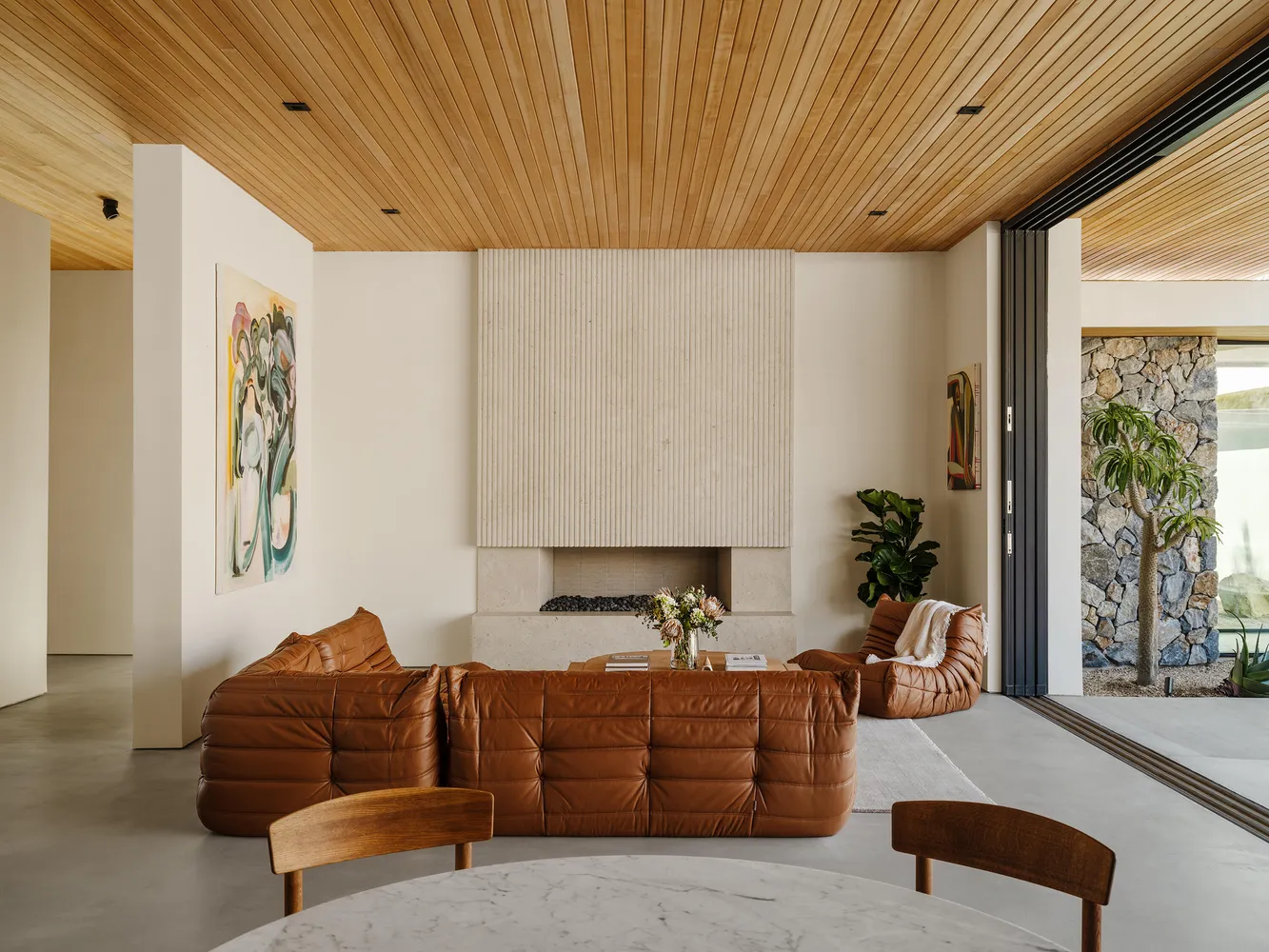

Pour la photo de la baraque de Palm Springs, clairement, ça doit être l'enfer pour le nettoyage au quotidien (surtout vu l'environnement avoisinant, sable&co qui doivent se placer sous le mur)
Bon, vu les 5M€, c'est un faux problème, c'est surement délégué et nettoyé à 4 pattes. Mais faut oublier l'aspi robot là ;)

Shaad
Posté le 21-06-2023 à 17:58:36  profilanswer
babysnoopy a écrit :
Je ne suis pas expert en construction, j'imagine que les murs sont finis après le sol oui.
Tiens, je viens de recevoir cette annonce par mail :https://www.compass.com/m/26a4577c8 [...] x1000.webp
https://www.compass.com/listing/388 [...] 217875977/
Pas de plinthes. Si quelqu'un peut nous éclairer sur ce type de construction.
Sympa la baie vitrée avec le seuil complètement encastré. :)
Sympa la baie vitrée 4 vantaux à galandage toute hauteur et seuil encastré. Un petit billet de 20 ou 30K€ juste pour ça ?
n°68664177
Hector Str​inger
Posté le 21-06-2023 à 18:04:40  profilanswer
Une baraque à 5 millions à Palm Springs... Quel intérêt de poster cela ici ? :sarcastic:

n°68664306
paracyber
Posté le 21-06-2023 à 18:21:05  profilanswer
Ca me parait difficile à faire sur un bien en réno où la structure n'a pas été prévu pour. Tu peux tjs, mais ça chiffre d'autant et le budget indiqué de 20/30k me semble juste pour ce type de menuiserie hors norme.

chevket
Posté le 21-06-2023 à 18:26:05  profilanswer
Ca doit surtout être merdique à ouvrir/fermer. Ca doit être bien lourd et vu le montage il doit falloir déplacer tous les pans sur l'ensemble de la largeur pour fermer/ouvrir.
Un galandage de chaque coté c'est quand même mieux.
Chez Tomsoft, il a une baie 4 vantaux à galandage (ouverture des deux côté) assez large. Ça demande quand même un peu d'énergie pour les pousser. Il me semble qu'il m'avait dit que c'était un billet de 8K€.
Et surtout, ça demande soit d'avoir un très gros linteau, soit de pas avoir de ferme qui repose sur le linteau de la baie.
n°68664415

Regarde google map.
Perso j'ai vu la ville d'en haut (j'étais en haut du Mont San Jacinto), j'ai trouvé la situation géographique de cette ville naze.

Ca a un côté très seventies
Ça me fait penser au bâtiment où je bosse en ce moment : 4 étages sur 30 000 m² au sol, tout en verrières et mezzanines, qui avait fait grand bruit localement à son inauguration il n'y a pas si longtemps… mais avec une infinité de recoins et de reliefs inaccessibles mais très visibles qui prennent la poussière et les toiles d'araignées. Dans 10 ans le truc c'est un grenier. :lol:
Message édité par SkippyleGrandGourou le 21-06-2023 à 21:45:53
