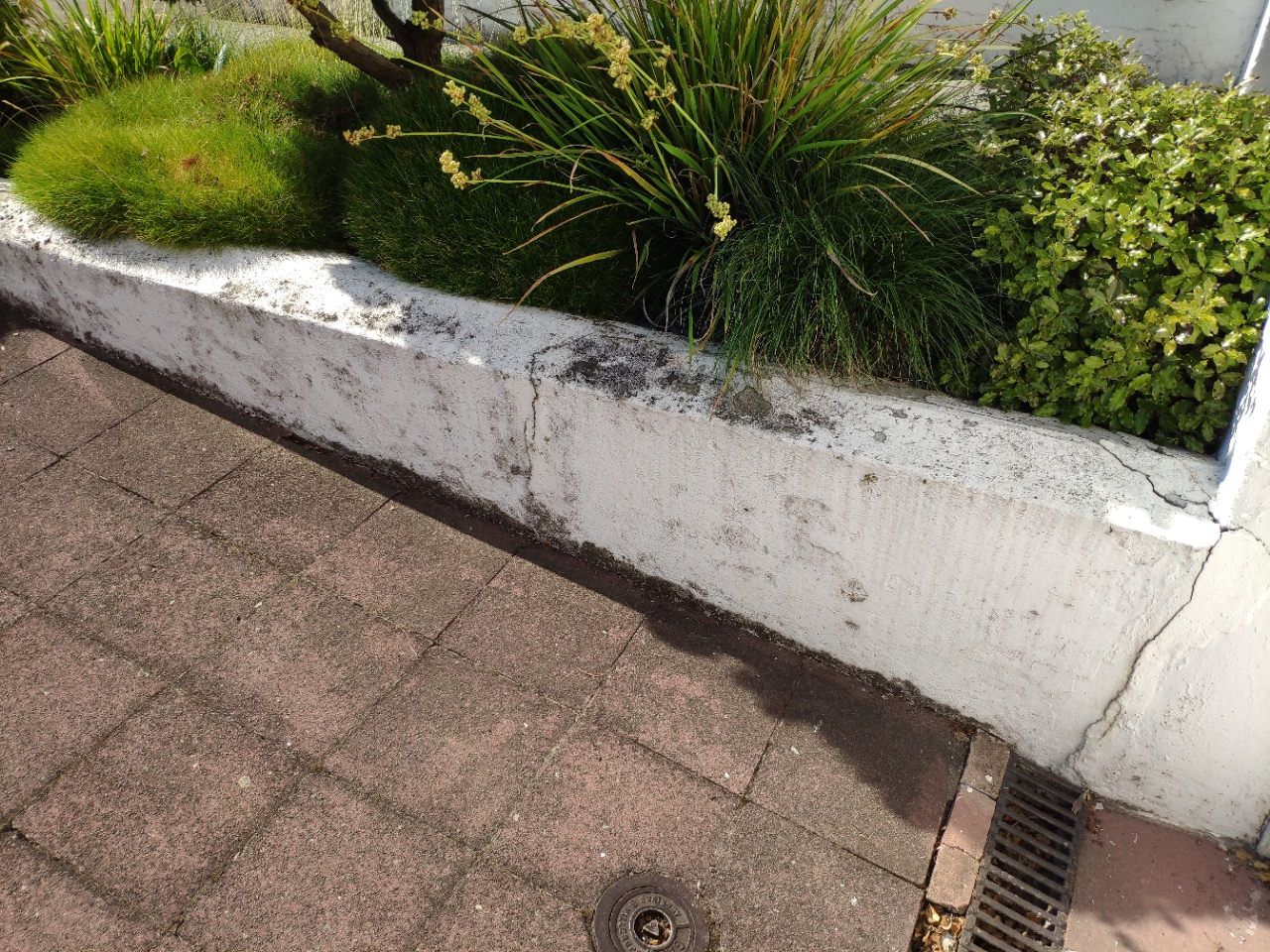

n°68689225
dazouille
ex dazi
Posté le 24-06-2023 à 23:31:55  profilanswer
FRACTAL a écrit :
C'est marrant cette disposition , il y avait une raison "technique"? Ou un truc genre four a pain?
C’est possible vue qu’on dirait que ça avait été rebouché avec des pierres… il y’avais peut-être je ne sais quoi dedans :O
Sinon ok pour le mur à voir quoi… vas falloir je redemande un avis au maçon :O
Message édité par dazouille le 24-06-2023 à 23:38:33

Ma question est de savoir comment procéder une fois démoli? Logiquement il y a déjà une semelle béton mais je ne sais pas si je monte ensuite en parpaing + ferraillage (et parpaing de chainage) ou si je fais un coffrage avec panneaux de coffrage filmés et je coule du béton/ ferraillage?
Les murets font au plus haut 65cms sur 4m de long. Qu'est ce qui vous semble le plus simple?
Voici une photo actuelle:
https://rehost.diberie.com/Picture/Get/t/182312
Merci!

n°68692355
carbon38
Dead Rabbit! :o
Posté le 25-06-2023 à 19:15:51  profilanswer
laurent215 a écrit :
Bonjour,
Dans l'optique de refaire ma descente de garage (qui va sur ses 90 ans...), je voudrais commencer par refaire les murets latéraux qui sont de plus en plus fissurés (fissures traversantes, des morceaux vont surement se barrer dans les années à venir, curieusement la méthode des anciens proprios de mettre une tonne de silicone et de peinture pour boucher les trous n'a pas suffit  :o ).
Les murets font aujourd'hui 25cms de large et je souhaiterais les passer à 15cms pour gagner un peu de place pour l'ouverture des portières quand on y gare une voiture.
Merci!
Perso, je ne casserai pas les murets. C'est beaucoup de travail pour gagner quelques centimètres. Et en plus sur la photo, ils ne semblent pas en spécialement mauvais état.
Je piquerai les fissures au perfo pour faire partir tout ce qui n'est pas adhérent, ensuite gros coup de karcher, puis réparation au mortier fibré, puis coup de surfacage au disque diamant et enfin peinture.
Avec ca, tu repart tranquille pour 30 ans.  :jap:

laurent215
Posté le 25-06-2023 à 22:00:56  profilanswer
J'aurais préféré mais les deux fissures qu'on voit sur la photo ne sont en fait qu'une et globalement il y a un bloc de presque 1 metre de long et d'une douzaine de cms de profondeur qui va tomber. Je me vois mal reboucher ça au mortier fibré. Idem sur l'autre muret.
n°68693189
carbon38
Dead Rabbit! :o
Posté le 25-06-2023 à 22:05:43  profilanswer
Qu'est ce qui te fait penser qu'il va tomber?   :??:
edit : si tu refais ton mur, tu risque de pas mal abîmer ton massif de plantes. Il a l'air ancien et est plutôt joli, ça serait dommage.
Message édité par carbon38 le 25-06-2023 à 22:07:16

Aline BOQS
Alsacobéquois.
Posté le 25-06-2023 à 22:15:52  profilanswer
Au vu de la photo, une idée me vient...
Il ne semble pas y avoir un gros volume de terre à retenir, donc, pourquoi ne pas envisager de planter des fers plats bien épais entre
le muret et les plantes ?
Il suffirait ensuite d'y fixer quelques bonnes planches, traitées anti-humidité/anti-tout, puis de purement et simplement dégager
tout le muret, ce qui permettra d'ouvrir les portières le plus grand possible.
Je dis ça sérieusement, car c'est ce que je ferais (ou tout du moins : étudierais in situ, pour voir la faisabilité) : je n'ai pas l'impression qu'il
faille un muret de soutenement ici.
n°68693260

Posté le 25-06-2023 à 22:20:30  profilanswer
Ca ne se voit pas trop sur la photo mais je vois qu'il s'écarte au fil des années (en fait ça se voit bien sur la droite ou la fissure s'est bien élargie depuis l'an dernier). Avec les infiltrations et le gel, ça finira par se détacher.
Pour le massif de plantes, il a 3 ans, c'est moi qui les ai plantées avant c'était juste des galets de merde posés sur du poliane et autre papier bulle pour empêcher la pousse des mauvaises herbes... Il n'y a rien qui ne supporterait d'être transplanté quelques temps.
Merci aline pour ta solution mais je souhaiterais quelque chose de plus durable que des planches, qui n'iront pas avec le reste en plus. Il n'y a effectivement pas beaucoup de terre à retenir d'où mon envie de réduire l'épaisseur des murets.
Message édité par laurent215 le 25-06-2023 à 22:22:56

Aline BOQS
Alsacobéquois.
Posté le 25-06-2023 à 22:25:39  profilanswer
Dans ce cas, pars sur des briques "demi-largeur" dont j'ignore le nom mais que j'ai déjà vu sur des chantiers.
Libre à toi ensuite de passer un coup de peinture/enduit/crépi de la couleur que tu voudras.  :jap:

paracyber
Posté le 26-06-2023 à 08:32:28  profilanswer
Si le but est de détruire pour refaire la murette, parpaing de 10 ça ira très bien vu la hauteur. Quelques ferailles droites scellé dans la semelle (si elle existe) et ça fera le taf. Enduit ensuite.
