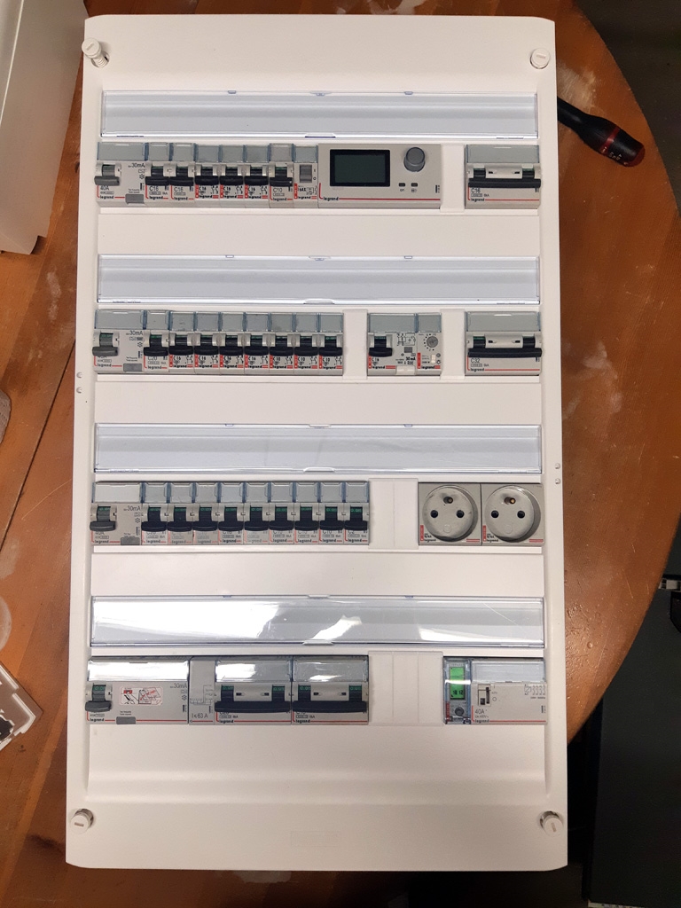

Premier gros chantier de rénovation bien avancé ici, j'ai quasi fini de câbler mes tableaux électriques.
https://rehost.diberie.com/Picture/Get/f/181513
Ne reste plus qu'à faire venir Enedis pour faire un devis pour le déplacement du Baco.
D'ailleurs question : mon Linky est dans la rue, le Baco au sous-sol. 100 m de gaine entre les 2 environ. Malheureusement le fil pilote n'a pas l'air d'avoir été tiré (ou il a été retiré lors du changement de compteur).
Est-ce que c'est le genre de chose qu'on peut demander à Enedis ? Voire déplacer le compteur au sous-sol si c'est envisageable :o
Perso lors de ma demande , c'est le type du devis pour enedis qui m'a proposé d'enlever le linky des communs pour le mettre dans l'appart alors qu'à la base je demandais juste de changer la gaine avant le compteur.
Selon lui plus simple, pas 2 liaisons a réaliser/plus facile  (j'avais un changement du fil du couloir a l'intérieur)

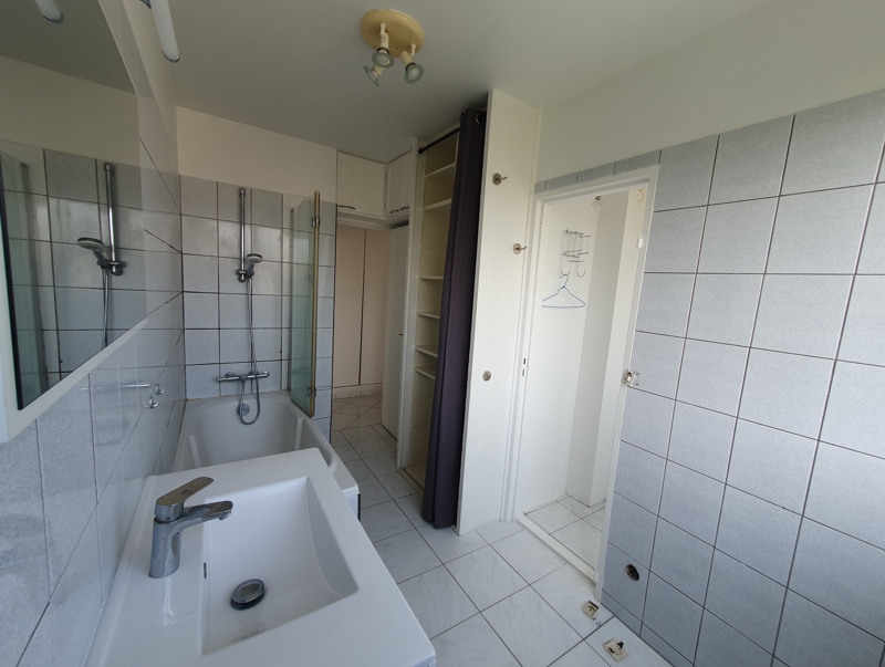

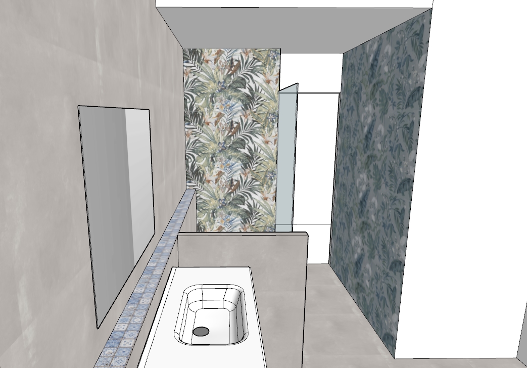

Salut,
Après des années de lurkage, je suis proprio d'un appartement. Rénovation de la salle de bain prévue pour la moderniser et la rendre plus moderne. Je voulais aussi péter le carrelage du salon et couleur et mettre du stratifié bois mais à cause de la surprise électricité je vais poser des lames vinyles pour récupérer du budget.
Actuel / Projet
https://rehost.diberie.com/Picture/Get/f/181517   https://rehost.diberie.com/Picture/Get/f/181519

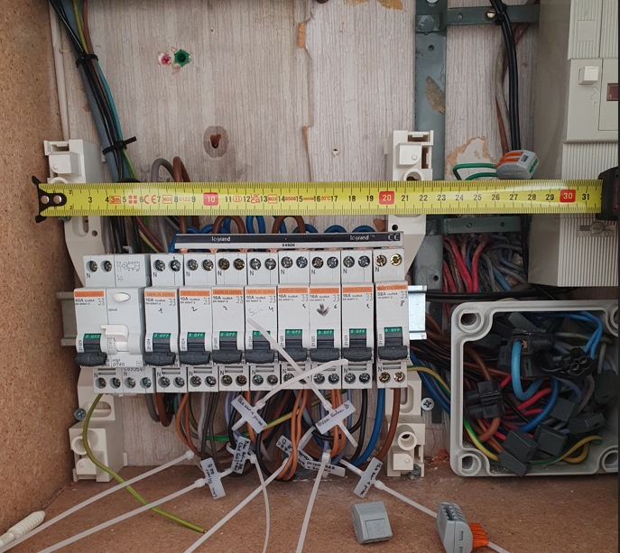

Sinon pour l'électricité, j'avais déjà projeté de refaire une partie de l'électricité : modernisation du tableau, ajout de la terre sur les prise si possible, remplacement cable TV par RJ45.
Sauf que... après signature je commence à inspecter la partie électrique et là... [:siluro]
- Test des prises pour voir le fonctionnement du différentiel : aucune prise sans terre ne déclenche le différentiel, seule les prises avec terre le font. Le diagnostic électrique a été mal fait (il a testé une prise avec terre, ça déclenche le diff, ensuite les prises sans terres sont "couvertes" par le diff mais il a pas testé)
- Je regarde le tableau qui n'a aucun marquage et je teste les disjoncteurs pour identifier les zones... je me rends compte que je dois couper 2 disjoncteurs pour couper des prises ou des lumières... oui ils ont cablé phase et neutre sur 2 disjoncteurs différents  :pt1cable:
- Nombreux ajouts de prises par rapport au plan, ça a été fait via des saignées dans les murs porteurs et plutôt que de passer les fils dans une gaine, non ça a été comblé avec du platre et directement les fils et cable TV, donc impossible de retirer des fils...
- Y a eu des rajouts de fils qui passent dans un placard, pourquoi pas surtout qu'il y a un fil de terre, top. Mais en fait ils n'ont pas relié le fil de terre au niveau du tableau. D'ailleurs y a pas de réglette de terre c'est un assemblage fait de wago...
https://rehost.diberie.com/Picture/Get/f/181520
En revanche je suis en train de me casser la tête à comprendre comment ont été relié des lampes à des interrupteurs à priori sans va et vient car pour une applique murale quand je test la continuité des fils, j'ai l'impression que la lampe est cablée en parallèle de l'interrupteur  :whistle:
Au final dans la salle de bain, je met un faux-plafond et un muret pour tirer l'électricité proprement, dans le salon j'ai aussi un faux-plafond et un coffrage qui sera caché par une bibliothèque et une banquette, ça me permet d'apporter des prises reliées à la terre et le RJ45 proprement.
Pour la lumière je prévois un système avec des spots et rubans led en tunable white contrôlé en DALI.

zeql_ a écrit :
Salut,
Après des années de lurkage, je suis proprio d'un appartement. Rénovation de la salle de bain  en DALI.
La comme ça en photo ça fait pas si vieillot.
Par contre l'elec, fait tout brûler cherche même pas a comprendre pour garder 3 fils non?
Tu parles du téléreport quand tu dis "fil pilote" ?
Si c'est ça c'est pas dit qu'Enedis en pose un vu que ton Linky est (ou sera) communiquant mais ça ne coûte rien de demander (sauf la ligne supplémentaire au devis :o)
Pour le  déplacement du Linky il va rester dans la rue, tu es sur une installation de type 2 avec tes 100m de gaine.

zeql_ a écrit :
Salut,
- C'est normal que les prises sans terre ne déclenchent pas le différentiel : le test simule une fuite de courant vers la terre.
- [:tinostar]
- Ceux qui ont fait ça mérite tchi-tchi... Deux fois.
- [:tinostar]
Bref, à refaire proprement. Mais ça tu t'en doutes :o
- [:tinostar]
- [:tinostar]
Pout le test le problème c'est que dans le diagnostic électrique le fait qu'il y ait un plot de terre sur une prise mais non connecté c'est un défaut "compensé" par un disjoncteur différentiel.
Donc si l'appareil ne déclenche le diff qu'avec la terre, comment teste-t-on la sécurité des prises sans terre par le différentiel ?
Alors non, une PC 2P+T qui n'est pas reliée à la terre c'est une non conformité et ça aurait dû ressortir comme une anomalie.
La seule sécurité c'est pour le circuit (surcharge / court-circuit) si le disjoncteur fait son boulot.
Le différentiel est là pour protéger les personnes.
Je sais pas si c'est assez clair ?
Non, ça ne ressort pas comme une anomalie sur le diagnostique ça à partir du moment où tu as un différentiel en amont.
C'est une anomalie par rapport à la 15-100 mais pas pour les diags.
Sérieux ? Je trouve ça dingue quand même, surtout que la plupart des gens doivent lire ce diagnostic une fois et passer à autre chose.
Estimation au doigt mouillé inside :o
Piaf : merci pour la correction :jap:
Moi aussi je trouve va dingue, si c'est avéré. Donc tu mets des prises de terre sans fil de terre mais si tu as un différentiel, c'est bon, c'est pas en ano même si ça ne sert à rien (sauf à éteindre la.ligne manuellement)

Posté le 21-06-2023 à 09:38:53  profilanswer
Un différentiel sans prise de terre protège quand même, mais moins.
Le différentiel sert a détecter une fuite de courant.
Si sur ton micro onde un fil vient toucher la carcasse :
- sans prise de terre la carcasse est sous tension mais rien ne se passe. Jusqu'au jour où tu poses ta main sur la carcasse. Le courant peut alors s'echapper à travers ton corps vers la terre, le différentiel le détecte et coupe le courant pour te protéger
- avec prise de terre la carcasse est relié à la terre. Le courant part directement à la terre et le défaut est détecté aussitôt

Oui, c'est avéré. NF C 16-600 pour les diagnostics avec juste les 6 points suivants à respecter.
la présence d’un dispositif différentiel de mise à la terre ;
la présence d’un dispositif de protection différentiel pour chaque circuit ;
la présence d’une liaison équipotentielle des pièces contenant une baignoire ou une douche ;
l’absence de matériels électriques inadaptés pouvant causer des courts-circuits ;
l’absence de conducteurs électriques non protégés d’un contact direct par un isolant.
https://www.choisir.com/energie/art [...] f-c-16-600
