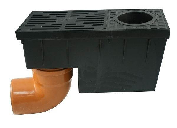

Jay Kay a écrit :
On visualise pas bien la géométrie du truc. Tu as une descente côté exterieur qui repique a 90 vers l'intérieur ? L'eau vient d'où ? Veranda ou toiture ? Paint steupl.
Dans tous les cas, un siphon n'est pas fait pour ça, ça déborderait à la première grosse pluie.
Il te faut encastrer un regard de pied de chute.

Ydalb a écrit :
2 autres photos qui seront peut-être plus parlantes :
- La gouttière de la véranda en question, dans le coin entre la véranda et la maison. L'eau vient donc du toit de la véranda (~50m2), il y a deux descentes de gouttière (à chaque extrémité). Je soupçonne d'ailleurs l'autre d'avoir un début de même souci.
https://i.ibb.co/sgyvP7v/IMG-2361.jpg
- On voit la descente de gouttière qui est suivi d'un coude à 90°, qui retombe ensuite dans un tuyau d'évacuation
https://i.ibb.co/6mYxK1c/IMG-2360.jpg
- Le tuyau d'évacuation sous la dalle de la terrasse, qui lui part dans le jardin
 https://i.ibb.co/YNkpSxd/IMG-2314.jpg
D'ailleurs au passage, il y a un problème d'étanchéité également au niveau du haut de la descente de gouttière, je vois de l'eau ruisseler le long de cette descente.. Le souci c'est qu'elle est fixée très proche des deux murs, impossible de passer quelque-chose par derrière pour tenter de refaire une étanchéité.
Merci pour le "regard de pied de chute", je regarde à quoi ça correspond :jap:
ÉDIT : ça semble être fait quand t’as une évacuation qui part à 90 degrés par rapport à la descente, moi ça part vers le bas et ensuite à 90 degrés.
Un truc comme ça sinon : https://amzn.eu/d/gyBNLDS ?
Ok, je comprends mieux.
En vrai, si les collages étaient bon, y'avait pas forcément de raison que ça merde...
Ce qui aurait été pas mal c'est de mettre en eau avant de démolir, pour voir par ou ça pissait.
Maintenant, tant qu'à avoir ouvert, tu mets ça :
https://rehost.diberie.com/Picture/Get/f/181426
Message édité par Jay Kay le 20-06-2023 à 09:22:18

D'ailleurs, rien n’empêche de trouver un pied de chute dont le tampon fait également avaloir. Ce qui te permettrait de pouvoir évacuer l'eau de surface si besoin.
https://www.profishop.fr/media/image/ff/41/5f/067940-Marley_Regensinkkasten_RSK_2000_067940-1-6273bb2319aee-jpg_600x600.jpg
Ha super, ça répondrait à mes deux besoins, merci à toi :jap:
