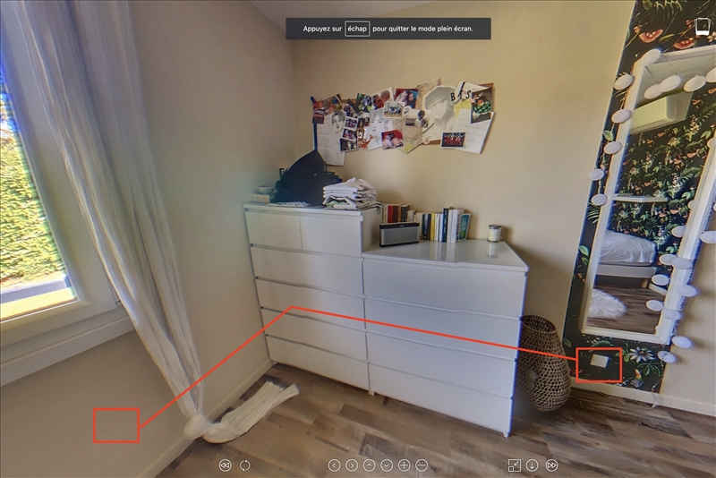

On a acheté une maison globalement saine mais avec plein de petits trucs à faire donc je pense venir souvent ici pour demander des conseils :D
1ere question électricité. On va faire venir un électricien pour mettre un coup de jeune dans les tableaux électriques + resistance terre pas bonne.
Mais il y a des choses que je pense pouvoir faire seul.
Notamment déplacement d'une prise radiateur.
Question :
La prise radiateur est entourée à droite sur l'image ci dessous, j'aimerai le déplacer sous la fenêtre (plus logique non? y'a une raison du pourquoi il était là?).
C'est un mur en BA13 + polystyrène, c'est facile/faisable de déplacer de 1m50 sur une cloison + 1m50 sur une autre? L'angle va être galère?
J'ai vu qu'il fallait faire un trou tous les 1-2m pour passer un tire-file rigide (je sais pas comment c'est derrière ...)
Question bonus, un électricien prendrait combien (grosso modo) pour faire ça? Pour moi c'est "que" de la main d'oeuvre donc assez cher alors que je pourrais sans doute le faire
PS : j'ai pas encore les clefs mais on voulait faire ça assez vite pour. pouvoir refaire la chambre d'enfant (qui est mal fini, tapisserie douteuse, etc ...)
https://rehost.diberie.com/Picture/Get/r/165176
Merci :jap:

Salut,
La pièce a l'air habitée, il n'y avait pas de radiateur, et dans le miroir on devine un truc de clim/PAC, donc peut-être que t'as pas spécialement besoin de déplacer la prise parce que tout est déjà prévu pour le chauffage, sans avoir besoin de poser un radiateur ?
On te l'a expliqué, tu t'es renseigné en visitant/re-visitant ?
Edit: sinon je n'ai pas les réponses à tes questions, mais ça devrait venir assez vite, il y a plein de spécialistes dans le coin ;)

du placo avec du poly, tu vas rien tiré vu que la poly va bloqué tout. C'est saigner avec rebouchage et bande donc du boulot juste pour ça.
J'ai vu quelques tuto. Ça m'a paru un poil long mais pas forcément compliqué... Si?
Oui c'est bien ça, y'a une PAC pour le chauffage.
Mais je supporte pas ça pour chauffer. On va passer 1 hiver avec uniquement la PAC pour tester. Y'a quand même de fortes chances qu'on remette un radiateur donc autant déplacer la prise avant de refaire toute la peinture ...
Et j'ai une autre chambre avec 0 moyen de chauffage (ils avaient un radiateur bain d'huile) donc faut tirer depuis le tableau elec ... Par chance il est juste derrière le mur

ne touches à rien. Achètes un radiateur à bain d'huile sur roulettes (ça se branche avec une prise classique) et t'auras ta roue de secours. (le temps de voir si la PAC te convient ou pas)
Pourquoi tu ne supportes pas ça ? Le bruit ? A prendre en compte qu'une PAC sera plus économique qu'un radiateur électrique.
Sinon, ou tu peux reboucher au plâtre et enduit toi-même, mais tu vas devoir aussi refaire la peinture de la pièce si tu ne veux pas un résultat bizarre :o
