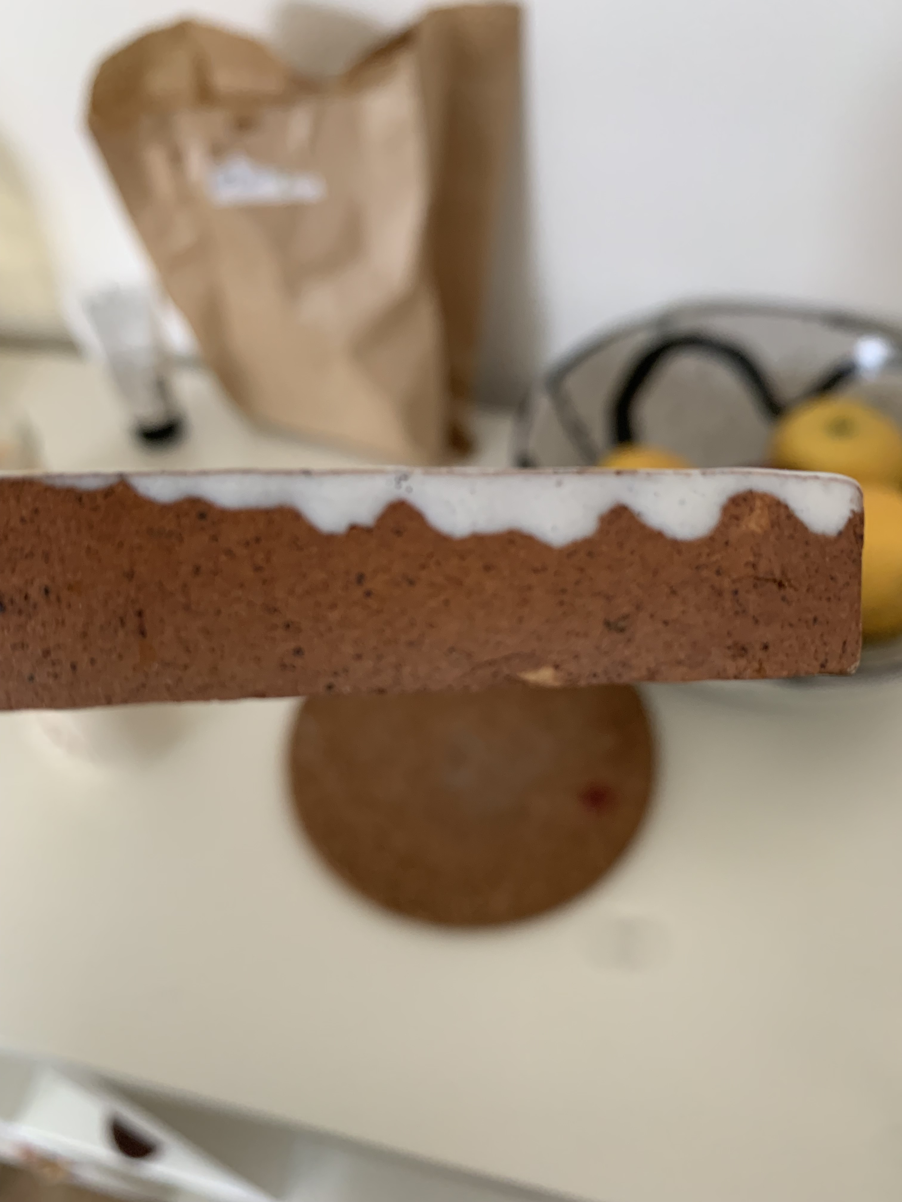

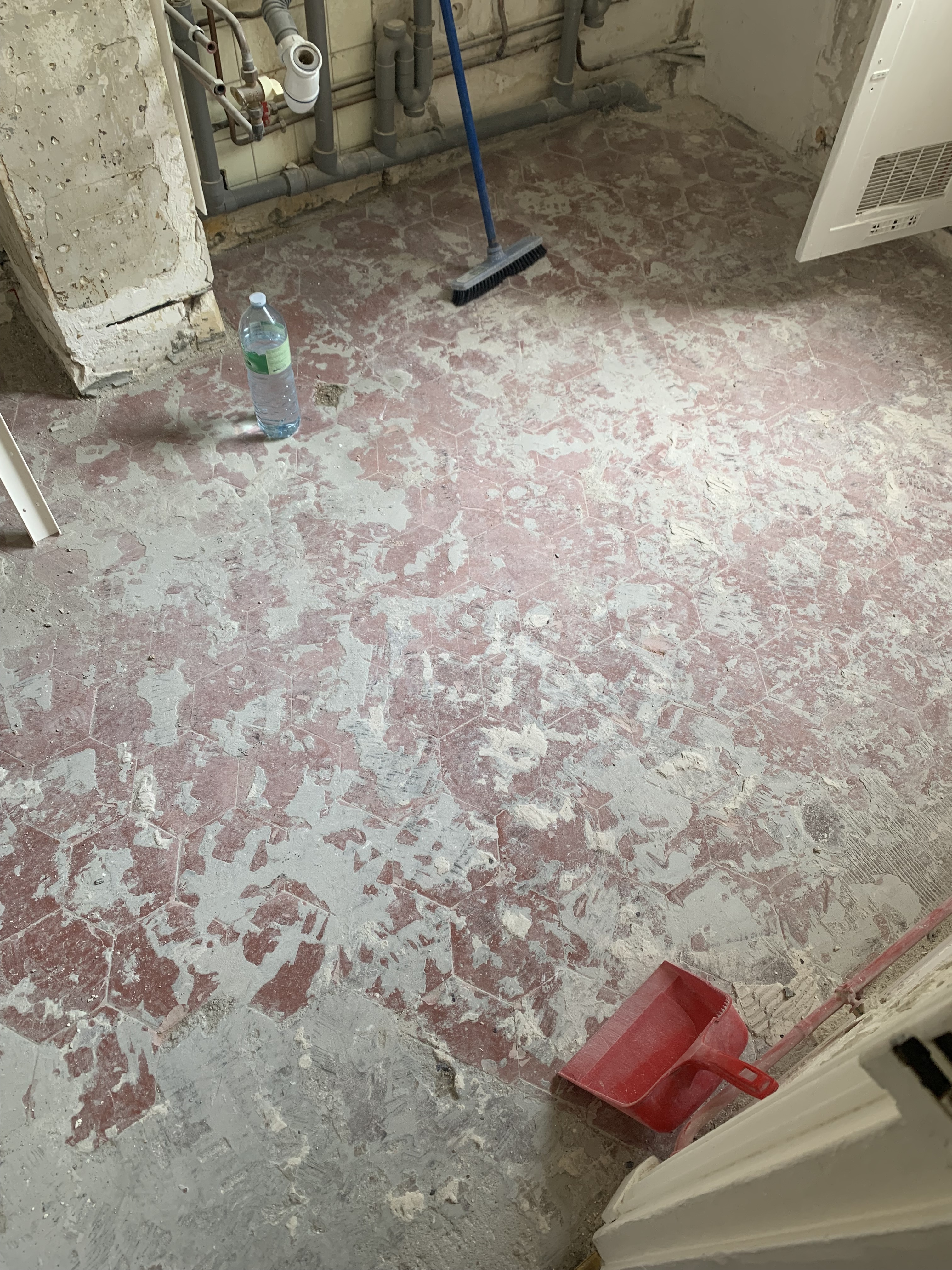

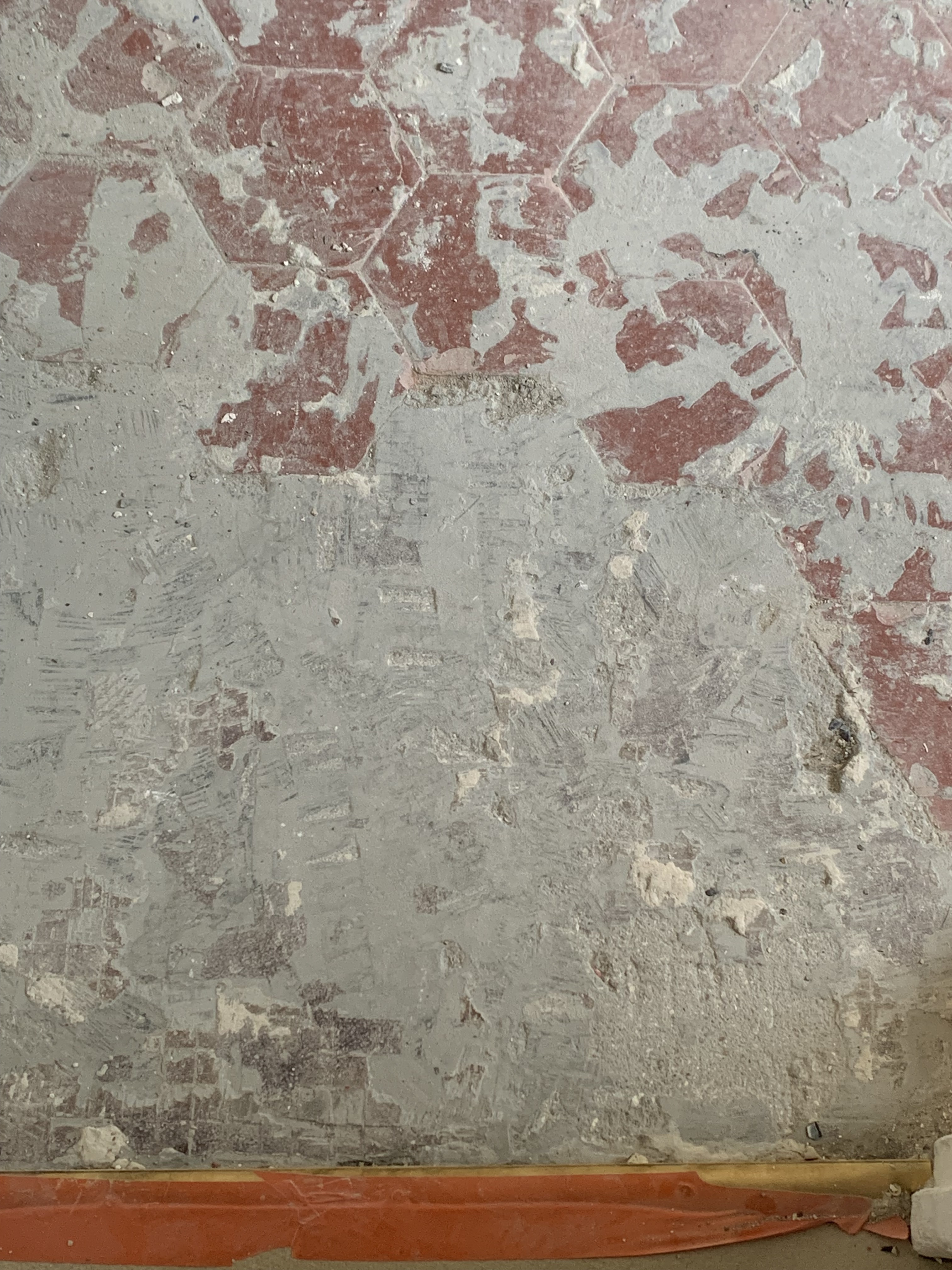

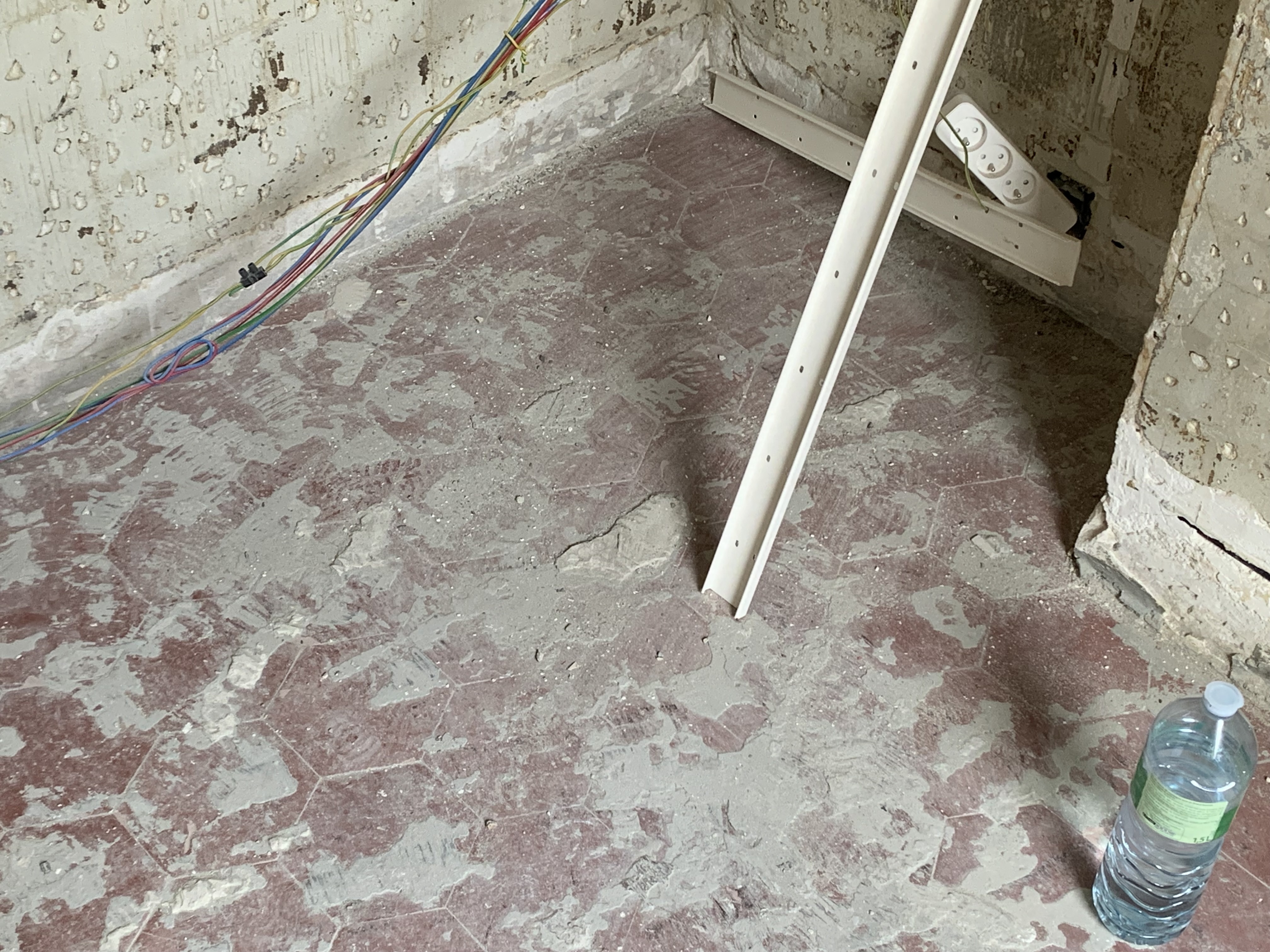

Bonjour à tous,
Dans un appartement parisien que je viens d'acheter, nous projetons de poser dans la cuisine des carreaux émaillés de ce type :
https://maisonjosse.com/carreaux-emailles/
Il s'agit d'une tomette, avec une fine couche d'émaille.
Nous avons déposé le carrelage existant, sous lequel se trouvent des tomettes hexagonales, visiblement posées sur un lit de sable (selon la méthode traditionnelle).
J'hésite entre poser les nouvelles tomettes directement sur les anciennes, avec l'inconvénient d'être un peu au dessus du niveau du parquet du couloir, ou de déposer les tomettes existantes pour les remplacer par les nouvelles, sans couler de chape.
Qu'en pensez-vous ?
Voici à quoi ça ressemble :
https://zupimages.net/up/23/18/g9im.jpg
https://zupimages.net/up/23/18/f6it.jpg
https://zupimages.net/up/23/18/qgqt.jpg

n°68366089
eeeinstein
Électricien au CERN
Posté le 07-05-2023 à 09:56:08  profilanswer
Ragréage et tu pose dessus.
n°68366215

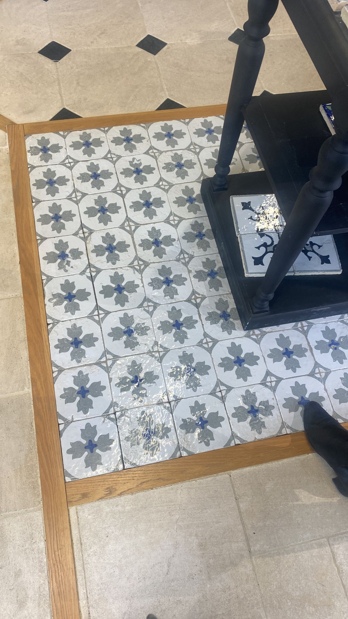

Les carreaux font 15 mm
https://zupimages.net/up/23/18/rqq5.jpg
Une barre de seuil devrait suffire ?
Ça + la colle, ça va te faire une belle marche. C'est comment sous le sable ? T'es sûr que t'as besoin de refaire une chappe ?
n°68366940
Dirty sanc​hez
labellisé Max Havelaar
Posté le 07-05-2023 à 13:15:41  profilanswer
Aucune idée, je sais simplement qu'il y un lit de sable à cause d'un trou dans l'une des tomettes.
Je me dis qu'un profilé en bois comme dans le magasin est le meilleur compromis :
https://zupimages.net/up/23/18/maam.jpg

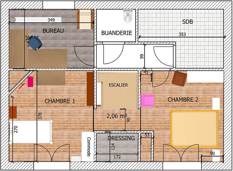

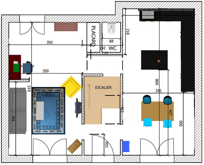

Salut tout le monde,
je sais pas trop si je suis au bon endroit pour ça mais je viens chercher des conseils pour améliorer le plan de ma maison récemment achetée.
Il y a pour l'instant 2 chambres et 1 bureau au premier étage et le second étage sera prochainement aménagé pour récupérer 2 (petites) pièces supplémentaires.
On est que 3 et ça ne changera pas (en tout cas, pas en plus). Premier problème, il n'y a qu'une salle de bain...à 3 ça va mais c'est pas super confort.
Et puis on va arriver à 5 chambres/bureau, je trouve que c'est pas très rationnel 1 seule salle de bain en cas de revente.
Autre problème: le bureau et l'unique salle de bain sont en enfilade, c'est très vivable à 3 pour le moment. Mais avec des invités, c'est pas terrible et quand l'enfant sera devenu ado (bientôt) et qu'il devra passer par notre chambre pour aller à la salle de bain, ce sera pas top.
Bref, voilà le plan du RDC et du premier.
http://image.noelshack.com/fichiers/2023/18/7/1683467840-rdc-800.jpg
http://image.noelshack.com/fichiers/2023/18/7/1683466630-r-1.jpg
La maison est de la fin des années 20 et la surface originelle correspond à celle des chambres 1 et 2.
Elle a été agrandie de la surface qui correspond, au premier étage, au bureau et à la salle de bain.
Ca explique pourquoi on doit passer par la chambre 2 pour atteindre bureau et Sdb.
Ca explique pourquoi, au RDC, on peut passer devant et derrière l'escalier.
Pour l'instant, le plus facile à faire dans notre esprit se passe uniquement au premier étage: ouvrir entre la chambre 1 et le bureau et transformer la buanderie+couloir en seconde salle de bain. Le bureau passera au second étage et sera transformé en dressing. Ca fera un truc sympa chambre/dressing/SDB (ou suite parentale comme on dit  [:feudor2:1] )
C'est porteur entre le bureau et la chambre 1, mais à part ça, c'est que du placo et tous les branchements sont déjà là (il y a des toilettes dans la buanderie et des branchements pour la machine à laver).
Ca me semble mieux qu'avant sauf qu'on a 2 SDB côte à côte, aucune au RDC ni au second étage.
Et puis faudra toujours traverser une chambre pour accéder à une salle de bain...je vois pas comment on pourra changer ça.
Bref, si vous avez des idées pour rendre les pièces plus accessibles et créer une seconde salle de bain la plus cohérente possible, je suis preneur.
Sachant qu'au second, il y aura très peu d'espace Carrez dispo (un couloir central supérieur à 1m80 d'environ 2m de large...va caser une douche là dedans).
Au Rdc, on pourrait faire une salle de bain dans la zone placard/WC mais ça condamnerait un des passages entre les 2 parties du RDC alors qu'à l'usage, c'est sympa et utile.
Merci z'à vous!  :jap:  :hello:
J'apprécie pas qu'ils fassent exprès de mal faire leurs émaillages et de choisir des terres cuites avec des défauts.  :sarcastic:

Duos habet et bene pendentes
Posté le 07-05-2023 à 18:24:23  profilanswer
Ca fait pastiche
n°68368263
Dirty sanc​hez
Posté le 07-05-2023 à 18:26:12  profilanswer
Question de goût, c'est sur que si on veut du standardisé il vaut mieux aller sur du grès cérame. Je suis pas certain que le processus de fabrication artisanal permette de faire une émaille parfaite.
Message édité par Dirty sanchez le 07-05-2023 à 18:31:15
n°68368323
philibear
Orbital Bacon
Posté le 07-05-2023 à 18:33:24  profilanswer
Question de goût, c'est sur que si on veut du standardisé il vaut mieux aller sur du grès cérame. Je suis par certain que le processus de fabrication artisanal permette de faire une émaille parfaite.
Hein, rien à voir.
Bien sûr que c'est fait exprès ces défauts aussi gros et cette non homogénéité (tain les angles qui correspondent  jamais et de beaucoup, les gros trous dans la terre c'est pas la cuisson :sarcastic: c'est une insulte aux ouvriers ce parti pris de designer bobo )
et qu'avec d'autres choix mais même matériaux c'est beaucoup plus net et homogène.
On peut arriver à ça
https://www.batiproduits.com/fiche/ [...] 25078.html
https://www.batiproduits.com/img/carreau-de-terre-cuite-emaille-a-motif-floral-primula-arborea-008974880-product_maxi.jpg
Message édité par philibear le 07-05-2023 à 18:38:54
n°68368360
philibear
Orbital Bacon
Posté le 07-05-2023 à 18:39:56  profilanswer
Ou alors ils font trop de volume et du coup maîtrisent pas, mais ça revient au même.

Posté le 07-05-2023 à 20:17:43  profilanswer
http://image.noelshack.com/fichier [...] dc-800.jpg
http://image.noelshack.com/fichier [...] 30-r-1.jpg
Techniquement, comme il y a déjà les trémies, ce n'est pas possible de tourner l'escalier ? Ou d'en refaire un nouveau dans l'autre sens ?
Ca le ferait arriver du bon coté à l'étage, pour faire un couloir qui dessert les pièces non ?
Bon, c'est sur que ça doit être plus compliqué qu'ouvrir un mur ;).
Message édité par GladiaS le 07-05-2023 à 20:18:24
