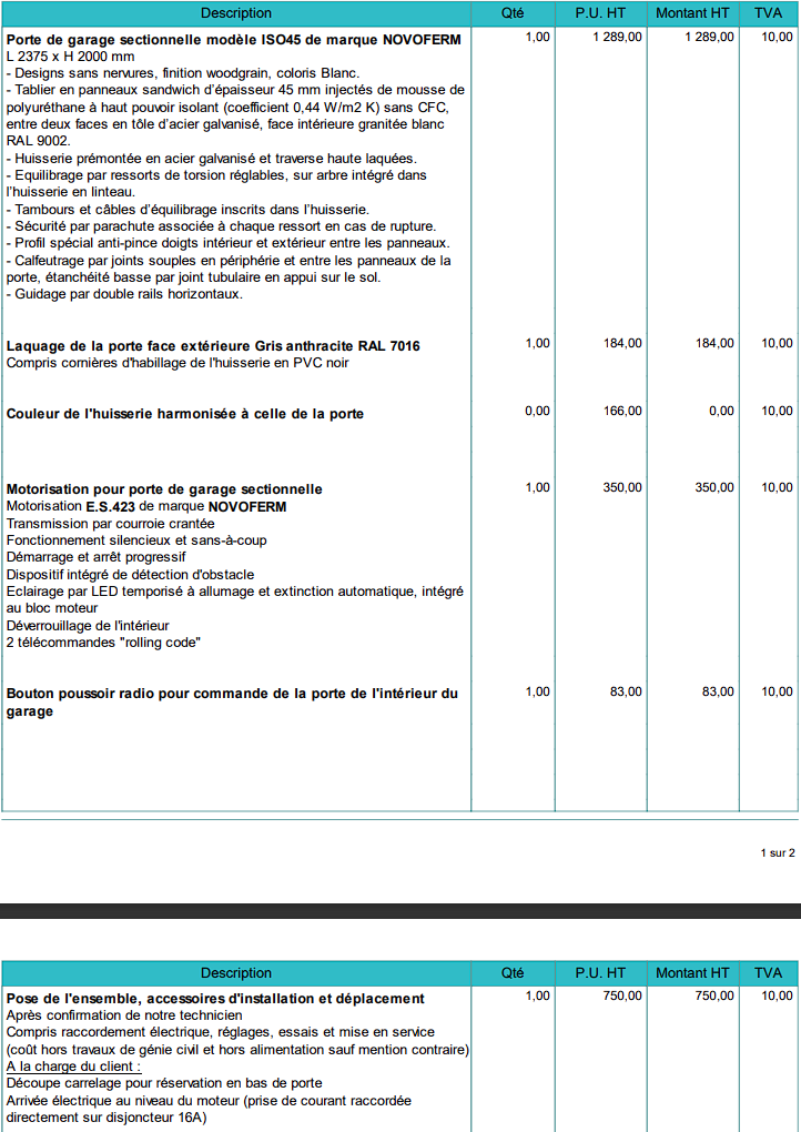

keos92 a écrit :
Yop
2900 TTC € pour la pose d'une porte de garage motorisée, c'est pas trop mal  ?
https://zupimages.net/up/23/17/8g62.png
J'ai deux autres devis : 2500 € mais avec une porte moins isolée et 3500.
Vos avis ?
Ta config sort à moins de 1500 ttc chez neo10, t'u n'as pas envie/le temps de la poser toi-même ?
j'ai visité leur showroom y'a 3 semaines avant de commander, ça m'a l'air équivalent à ce qu'on trouve ailleurs

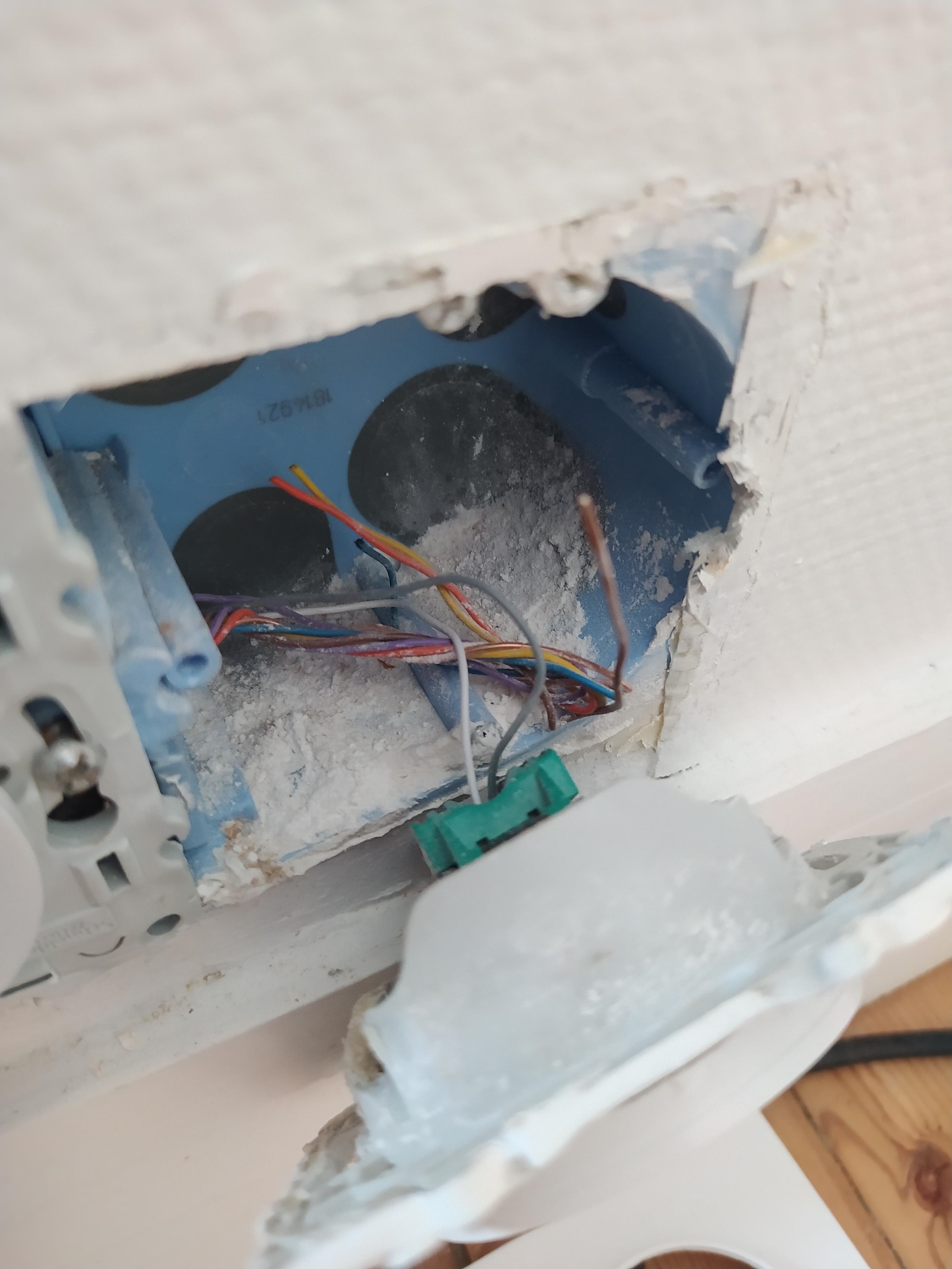

Bonjour,
Problème de réseau téléphonique / ethernet
J'ai cette prise en RJ45 au 1er étage de ma maison :https://rehost.diberie.com/Picture/Get/r/163677
À cet étage, j'ai aussi l'arrivée de la ligne PTT avec le boîtier DTI test. J'ai l'impression que la ligne PTT est reliée à cette prise RJ45.
Je n'ai qu'une seule autre prise RJ45 dans ma maison qui est située dans le salon.
Comment puis je savoir si je peux faire passer un réseau ethernet entre les deux prises RJ45 ?

toutsec a écrit :
Bonjour,
J'ouvre la prise du RdC et je regarde si tous les fils sont présents (autre que ceux du signal téléphone)? Puis je câble les prises RJ45 correctement et je test avec la box de mon FAI ?
ce ne sont pas plutôt des prise RJ11 ?

toutsec a écrit :
Bonjour,
Non j'ai pu brancher mes câbles ethernet
Premier Mondial sur Boinc! merci HFR :D
n°68317181
eeeinstein
Électricien au CERN
Posté le 28-04-2023 à 19:44:52  profilanswer
C'est bien du RJ45 mais cablé avec 2 mains gauches. Il faut refaire le cablage proprement des 2 cotés. Tu as un peu de mou sur le cable ?

toutsec a écrit :
Bonjour,
Bonjour,
C'est une installation "Grade 0" avec du câble téléphone 298/299 PTT, pas du câble réseau Ethernet CAT 5/5E/6 etc pour y faire de l'informatique.
Il va falloir retirer tous les câbles avec du cable ethernet, en étoile (pas en serie de prise à prise), sur un bandeau de brassage dans le coffret telco dans le logement ou une baie présente dans le garage.
Tes prises murales par contre seront compatibles.

toutsec a écrit :
Le câble298/299 PTT peut être utilisé pour câbler en ethernet a priori, d'après ce que je lis. Effectivement, ça peut ne pas fonctionner à pleine vitesse mais bon, ce n'est pas le but. Je ne vais sûrement pas enlever le câble existant et mettre du ethernet à la place.
J'ai d'autres prises téléphoniques en T dans ma cave. Le réseau téléphonique domestique est en série ou en parallèle ?
Ça marche en moyenne mal passé 3-4 mètres, ou monte mal le lien (il faut déconnecter / reconnecter à une prise RJ45 jusqu’à ce que ça monte le lien).
Ça marche encore plus mal avec les switchs GbE green modernes.
Pour savoir si c'est installé en série, il faut démonter les prises et regarder si c'est ponté, et/ou compter les départs au niveau de ta DTI ou du bornier associé.
