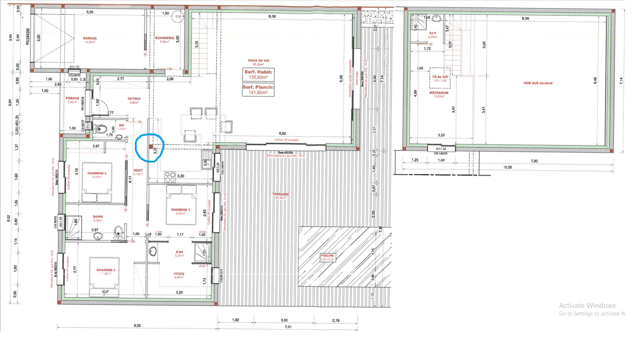

Hector Str​inger
Posté le 01-05-2023 à 11:50:34  profilanswer
Bonjour à tous
Je vais acheter un terrain pour y faire construire cette maison:
https://i.postimg.cc/jSg7bPd1/vue-ext-maison.png
Je passe prochainement chez le notaire pour signer :o
Voici le plan du RDC et de l'étage:
https://i.postimg.cc/fLZZqgQQ/Plan.png
Ma question concerne le pilier que j'ai entouré en bleu.
Déjà, y aurait-il une autre solution qu'un pilier ?
Et s'il faut vraiment un pilier, comment calculer ses dimensions et comment procéder pour les fondations ? J'ai bien le bouquin CSTB Fondations à la maison, mais rien de clair à ce sujet  [:madix]
Message édité par Hector Stringer le 01-05-2023 à 12:33:27
n°68330006
Posté le 01-05-2023 à 11:52:23  answer
Oui pas le choix, il reprend deux poutres. Semelle isolée 75x75, chaînage poteau 4ha10 et roule.
Il y aurait éventuellement une solution pour virer le poteau mais ça coûterait cher un porte à faux comme ça. En plus je suis même pas sûr de pouvoir le contrebalancer au dessus de la baie, faudrait les coupes.
Message édité par Profil supprimé le 01-05-2023 à 11:53:45

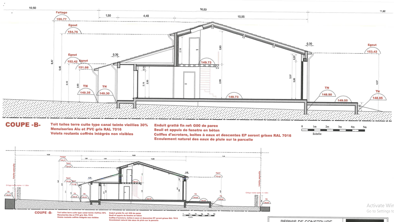

Hector Str​inger
Posté le 01-05-2023 à 12:14:26  profilanswer
Merci beaucoup :jap:
Voici les coupes:
https://i.postimg.cc/Jh8YJwWJ/Coupes.png
Avec un tel chainage de 4ha10 , ca fait un poteau avec un ferraillage de dimensions 10x10cm, donc avec le béton autour: un poteau un peu plus large, de combien ? Et ce que ça suffira ? Et de forme rectangulaire, ça m'arrangerait, histoire de planquer, ne serait-ce que partiellement dans la cloison...
Est-ce que la semelle isolée doit être reliée aux semelles filantes ? J'imagine que oui. Avec un mur de soubassement aussi ?
Message édité par Hector Stringer le 01-05-2023 à 12:15:10
n°68330146
StanCW
Parle à Monkey ...
Posté le 01-05-2023 à 12:19:02  profilanswer
L'autre solution qui coute bonbon  : ce serait une poutre de 8m ! pour une reprise sur le mur de la chambre.
Si le mur entre le porche et la chambre 3 avaient été alignés t"'aurais gagné 1,30m mais ça reste baleze comme poutre, BE et compagnie pour dimensionner / chiffrer tout ça.
Message édité par StanCW le 01-05-2023 à 12:26:17
n°68330170

philibear
Orbital Bacon
Posté le 01-05-2023 à 12:33:13  profilanswer
Bah où il est le refend du vs là sur ces coupes?
Le poteau doit tomber dessus...
Message édité par philibear le 01-05-2023 à 12:33:23
n°68330242
Hector Str​inger
Posté le 01-05-2023 à 12:34:53  profilanswer
Aucune idée, j'ai pas encore les plans pour ça. Mais je suis passé chez Point P pour qu'il me fassent une étude de plans de VS et devis matériaux :)
C'est bien si ça tombe dessus ? Je peux (dois ?) connecter la semelle filante du refend et la semelle isolée du pillier ensemble ?
Message édité par Hector Stringer le 01-05-2023 à 12:37:56
n°68330302
Posté le 01-05-2023 à 12:46:09  answer
J'y ai pensé mais trop de retombée, ça va faire dégueulasse
n°68330320
StanCW
Parle à Monkey ...
Posté le 01-05-2023 à 12:52:22  profilanswer
cad ? parce qu'en fait j'avais pas vu mais il y'a les chiotte à l'entrée aussi qui si c'etait aligné , la poutre pourrait s'y appuyer avec nettement moins de portée et ce serait faisable du coup !
il y'a 30 / 40 cm a gagner sur l'ensemble Chambre 3, SdB et Chambre 2 c'est largement faisable.
Message édité par StanCW le 01-05-2023 à 12:53:44
n°68330337
Posté le 01-05-2023 à 12:56:23  answer
Ce que je voulais dire c'est que j'aurais fait une poutre avec une retombée et si ça tombe pas dans la cloison des chiottes ça ferait pas joli. L'autre solution c'est de remontée la poutre mais là faut voir. Ça va faire bizarre.
Dans tous les cas je dirais entre 600 et 800 euros d'étude et peut être autant d'acier pour les deux poutres. Ça se discute avec point p, ils peuvent chiffrer.
n°68330360
StanCW
Parle à Monkey ...
Posté le 01-05-2023 à 13:01:05  profilanswer
En changeant un peu les dimension de l'entrée et en déplaçant les chiottes, il faut aussi gagner les 40cm sur les 2 chambres et la salle de bain
https://img.super-h.fr/images/2023/05/01/b9df3c07a4276e301b979f5ea559ce92.png
Message édité par StanCW le 01-05-2023 à 13:03:23

n°68330408
Hector Str​inger
Posté le 01-05-2023 à 13:11:54  profilanswer
Oui; je vais bouger la cloison pour mettre le poteau dedans... ça sera plus facile : )
Ce qui m'amène aux questions suivantes:
