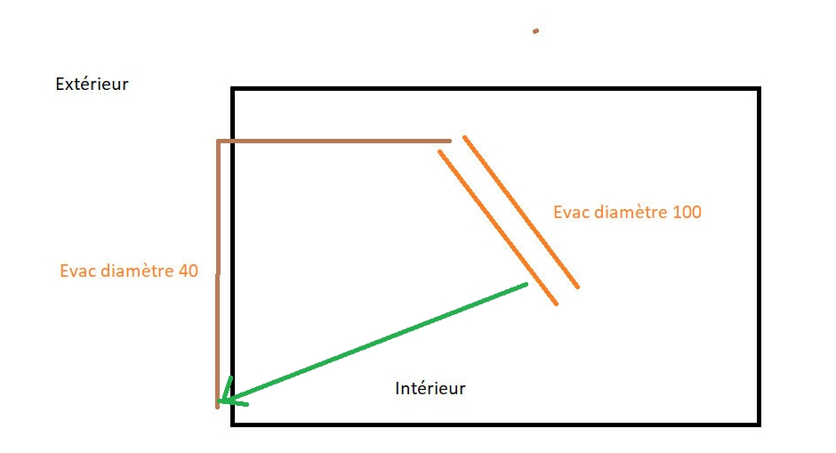

J’aurai voulu mais… chauffage au sol sur cette partie de la pièce donc je peux pas faire de saignée sans tout péter :(
En revanche là où passe le diam40 en intérieur actuellement je peux creuser car pas de tuyaux de chauffage mais… ça ne m’apporte pas grand chose
En bleu chauffage au sol présent ( en gros)

c'est quoi la longueur du 40 à l'exterieur et la pente ? en creusant pour sortir le 40 directement trés bas si t'arrive à garder 1cm /m de pente c'est largement suffisant pour l'evac !
EDIT : et puis au bout c'est comment ? le 40 tombe dans un puisard ? repart avec une pente ailleur ? il y'a moyen de gratter encore un peu en allant voir comment c'est foutu par la.

Oui c’est une piste
Il faut que je fasse les mesures ce week-end

Je ne sais pas d'où vient le 40mm mais :
- si c'est un truc utilisé régulièrement avec un gros débit d'eau et pas de matières à a con
- si tu as une grosse pente en amont pour avoir un flux qui arrive lancé
Alors tu peux peut être mettre une pente quasi nulle sur la largeur de la baie vitrée.
ca ne sera pas au normes, mais si ça te permet de gratter le cm qui te manque ça peut le faire...

Cette évacuation en 40 provient de la cuisine + AR cuisine donc dessus j’ai
Évier x2
Lave linge
Lave vaisselle
Effectivement le « flux » d’eau est relativement important
Je fais les mesure ce week-end et je vous tiens au jus  :jap:
C’était effectivement mon espoir principal, que la pente actuelle soit supérieure à la norme et que je puisse faire du « moins bien » tout en restant fonctionnel..

Vu le flux qui doit y passer, pas trop de soucis, je pense que tu peux magouiller avec un truc du genre:
- descente verticale sur 1 m ou plus (pour que l'eau prenne de la vitesse)
- un coude avec 2x45° (pour ne pas casser la vitesse de l'eau)
- une pente à 3% (pour garder la vitesse)
- un quasi plat sur la largeur de la baie vitrée (quasi rien, juste ce qu'il faut pour être certain de ne pas avoir une contre pente)
- une pente à 3%
- raccordement au 100mm
Tu ajoutes "au cas où" un Y avec un bouchon de visite coté descente de 1m et ça roulera...

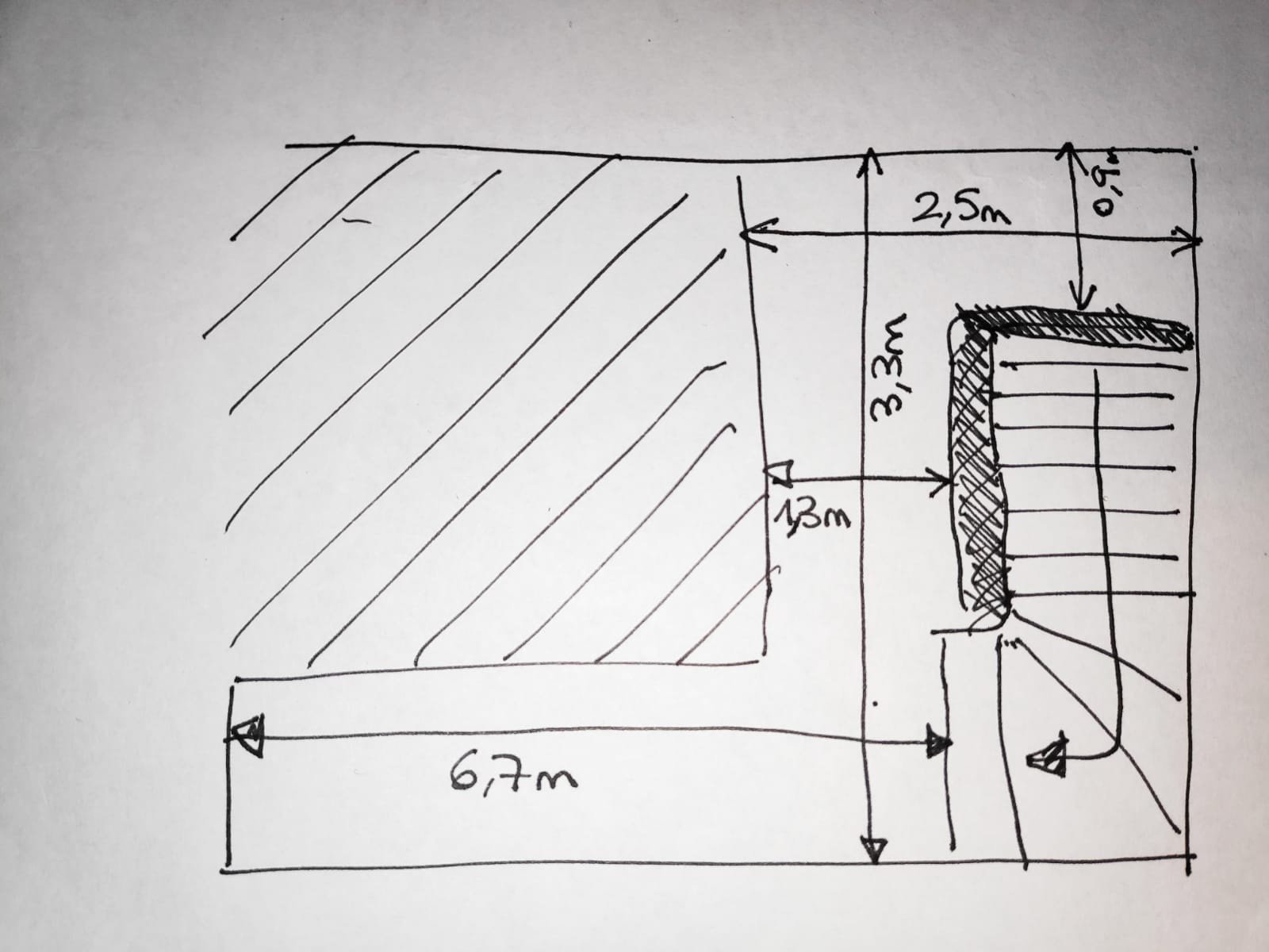

Salut tout le monde,
on joue au jeu du "cet artisan essaye de t'arnaquer" ici ou il faut aller voir ailleurs?
Allez, on va dire que oui!  :o  :)  :)
Belle-Maman a reçu le devis pour refaire la moquette dans son escalier et sur le palier/couloir après l'escalier.
Voilà un somptueux schéma de l'endroit:
http://image.noelshack.com/fichiers/2023/17/1/1682367931-escalierf.jpeg
Tarif pour cette moquette: https://www.lano.com/fr/smartstrand/valentine
6 ml en rouleau de 4m et 7,5 ml en rouleau de 5: 48,5€ x 61,5m² = 2995€ HT
Dépose de la moquette, grattage, ponçage du parquet (a priori trop pourri pour être réutilisé), évacuation des gravats, repose moquette: 2800€ HT (sans précision du nombre de jours et d'heures).
Total 6374€ TTC  :o
Il achète une surface de moquette hallucinante par rapport à la surface réelle mais j'imagine que c'est pour limiter les raccords...
Petites précisions pour affiner le truc: la moquette doit avoir au moins 35 ans et part en poussière à certains endroits, donc, c'est pas un boulot rigolo. Seconde précision et pas des moindres: il y a un monte escalier vissé dans l'escalier et il a été décidé de ne pas y toucher donc, ça acccentue le problème!  :sweat:
Alors: pas cher/normal/cher/vol qualifié...à vos claviers!   :jap:  :jap:  :)

le ponçage de l'escalier peut valoir assez cher mais au global je dirais que ça me parait hors de prix :/

C'est ce que je me suis dit direct' mais je n'ai jamais encore (mais plus pour longtemps) fait appel à des artisans donc je préfère prendre la température.
C'est, je pense, ce que j'appelle un devis "si le client accepte, tant mieux et s'il refuse, tant mieux aussi".

Le chantier est chiant et sujet à emmerdes ( facilité à nettoyer la colle/ poncer le parquet ? Ça peut vite occuper 2 jours ou plus rien que pour ca, à travailler à 4 pattes) donc c'est pas étonnant.

400 balles du m2 à la louche, on est bien là [:angellus2:3]
