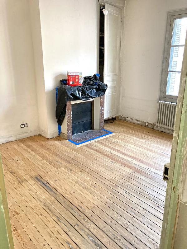

Raziel a écrit :
Oui je vais louer, il y a 30-35m² à retaper. Sur les sites de location ils recommandent aussi de prendre une ponceuse dédiée pour les bords.
Raziel a écrit :
Ah nickel. La vitrification est un meilleur choix dans ce cas non ?
Alors j'ai déjà poncé pas mal de parquets chez moi (du chêne, du sapin). (exemple du parquet de mon salon à droite qui était dans un état bien pire que le tien : https://drive.google.com/file/d/14n [...] 6kSjw/view )
Selon l'essence, c'est pas du tout le même effort de ponçage (le chêne est un enfer)
Première étape, enfoncer les éventuels clous que tu aurai avec marteau + chasse clou. Ca ne pardonne pas sur la ponceuse à parquet + risque d'incendie avec les étincelles et la sciure.
Quand tu loues ta ponceuse parquet, prend un max de sacs car ça part très vite (sauf si par change ils proposent des sacs "vidables" en tissu mais bon vu qu'ils font leur beurre sur les consommables... Prend aussi pas mal de bandes papiers, celles que tu n'utilises pas ne seront pas facturées.
Dans tous les cas je te conseille de te familiariser avec l'instrument avec un ponçage grain moyen (genre 80 pour commencer) avec un réglage tambour léger pour "sentir" la machine et éviter de laisser des coups de rouleau qui est le risque principal de ce type d'opération. Prend aussi le temps de bien régler le tambour pour qu'il soit bien parallèle à ton sol.
Une fois que tu es chaud, vu l'état de ton parquet, je commencerai par un ponçage en diagonale avec un grain 40 ou 60 (si tu sens que ça attaque trop en 40, mets du 60, surtout pour des essences un peu plus "molles" genre le pin).
Une fois ce premier dégrossissage fait, tu passes en parallèle des fibres du bois en grain 80, puis 120.
Entre le grain 80 et 120, tu peux nettoyer entre les lames et reboucher avec un liant de rebouchage si tu as des gros trous. (on mélange liant et de la sciure pour faire un genre de mastic de la couleur du parquet). A noter que ça finit toujours par craquer ce genre de chose entre les lames, donc à réserver aux endroits où tu as des gros écarts ou des dégats.
Pour les bords, tu peux louer une bordureuse, ça peut aussi se faire avec une ponceuse classique + racloir à parquet pour les coins (j'ai fait cela de mon côté).
Si tes lames sont incurvées ou présentent des zones qui n'ont pas été poncées avec la ponceuse à parquet, ponce les à la ponceuse classique plutôt que de repasser 20 fois avec la ponceuse ce qui risque de trop creuser ton parquet.
Bien aspirer entre chaque ponçage pour enlever toute poussière
Après, place aux traitements.
Pour une finition mat, il existe des vitrificateurs mats qui marchent très bien. Je trouve ça mieux qu'une finition huilée car moins de risque de taches avec de l'eau par exemple + presque pas d'entretien
Je recommande vraiment une couche de fond dur sur le parquet brut. Non seulement cela ravivera ton bois, mais en plus tu consommeras moins de vitrificateur et évite les remontées de tanins. Perso j'ai passé une couche au spalter sur tout le parquet (il faut doser la quantité, ne pas trop en mettre non plus), puis égrénage au papier de verre fin après passage (vraiment très très léger, je l'ai fait à la main perso)
Une fois cette étape passée, vitrificateur en 2 couches de mon coté, avec égrénage très léger entre les couches.
J'avais du sapin à l'étage, j'ai pris un vitrificateur teinté "chêne moyen" pour éviter d'avoir un parquet trop clair / trop jaune (satiné hein) (avant : https://photos-eu.bazaarvoice.com/p [...] 0902c322ca après : https://photos-eu.bazaarvoice.com/p [...] 01af2c8dd8 )
Sur le chêne ci dessus, vitrificateur mat incolore.
C'est un gros boulot assez fatigant (perso je recommande les genouillères...), mais très satisafaisant car le résultat peut vite changer une pièce, tout en gardant les éléments anciens bien quali d'une maison (là par ex ce n'étaient que des parquets massifs qui dataient probablement de la construction)
Message édité par benoi31 le 18-04-2023 à 11:07:18

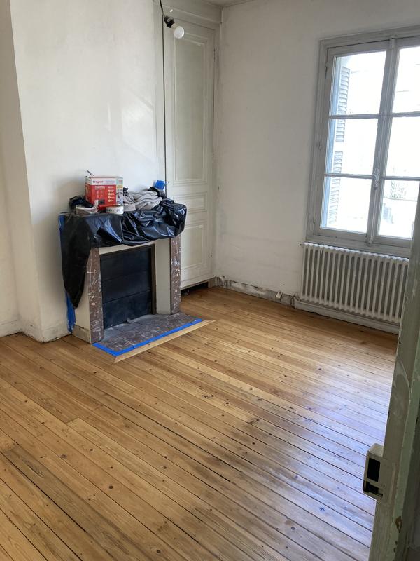

Je vais avoir à reprendre le parquet massif de 3 chambres.
J'ai une ponceuse girafe pour murs et plafonds et je me demandais si ça n'irait pas aussi pour le plancher.
La ponceuse que tu as loué avait quoi comme particularités ? Parce que j'ai pas l'impression qu'une ponceuse rotative à parquet soit bien différente d'une ponceuse giraffe (outre les roulettes).
http://www.euroutillage.fr/images/Image/Ponceuse-girafe-murale-TC-DW-225-Einhell3603.jpg
vs.
https://illico.rent/556-large_default/ponceuse-parquet-rotative-o400.jpg
Message édité par kronoob le 18-04-2023 à 14:45:22
http://www.euroutillage.fr/images/ [...] ll3603.jpg
vs.
https://illico.rent/556-large_defau [...] e-o400.jpg
ça doit être faisable (exemple https://www.youtube.com/watch?v=M0r7i7Ve_Ug )
les inconvénient pour moi, c'est l'absence de masse qui va te faire forcer, et le fait que une ponceuse à parquet à disque (comme tu montres), c'est l'idéal pour un parquet parfaitement plan, et c'est pas idéal pour décaper une finition existante.
Pour ça la ponceuse à bande sera bien plus appropriée https://www.loxam.fr/p/ponceuse-a-p [...] 002-010862
Pour la masse, c'est le modèle avec le moteur au niveau de la tête donc c'est déjà bien lourd là où il faut. Et puis c'est toujours plus facile d'ajouter de la masse (genre bouteilles d'eau collées à la bande adhésive) que d'en enlever. :o
Le parquet me semble être en bon état et pas particulièrement "bosselé". Je vais regarder ça plus en détail quand j'aurai les clefs. :o²
vs.
Comme dit précédemment, la grosse différence, c'est le réglage de la puissance et planéité de ponçage. En gros la ponceuse à parquet "appuie" le tambour avec une pression et planéité réglable. Sachant que ce type de machine en gamme pro peut peser jusqu'à 75kg (celles louées par LM font un peu moins), ça permet de poncer bien fort et surtout de manière uniforme. Pour des parquets en bois durs comme du chêne et / ou avec pas mal de défauts de planéité, c'est un gros gros avantage.
Perso les parquets que j'ai rénové avaient de gros défauts de planéité (parquet ciré devant une porte de salle de bain où tout le monde sortait trempé et probablement pied nu => lames courbées, gonflées et avec pas mal d'écart) et la ponceuse à parquet a très bien rattrapé tout ça (contre toute attente à vrai dire ^^)
J'avais aussi un parquet en chêne, c'est simple : avec la ponceuse à parquet c'était 3/4 passages pour arriver au bois brut, avec la ponceuse excentrique c'était plus de 50 disques en 40 utilisés (des Mirka Iridium, le top du top pourtant....), uniquement pour faire les bords !
Vu le prix de location (50 euro jour), perso je n'hésiterai pas à prendre ça. Surtout quand on compare au prix pour mettre un parquet neuf. Le tien à l'air assez beau en plus, je suis sûr qu'une fois poncé il sera magnifique ! Pour la surface que tu as, si la pièce n'est pas trop "compliquée", en une journée le ponçage devrait être fait honnêtement et tu devrais t'en sortir pour 100 euros consommables inclus à mon avis
PS : la ponceuse que tu as mis en illustration n'est pas une ponceuse à parquet à tambour, c'est plutôt ce genre de choses qu'il faut utiliser :
https://media.adeo.com/marketplace/LMFR/49002118/947666ba-46fa-4449-9b71-f5b4d4fb5833.jpeg?width=650&height=650&format=jpg&quality=80&fit=bounds
Les ponceuses rotatives, c'est plutôt pour la finition (genre un ponçage 120 en fin de ponçage) ou pour certains parquets à motifs très spécifiques par exemple parquets versailles ou en finition pour point de hongrie.
En plus ça fout de la sciure partout
En gros si tu veux vraiment un résultat impeccable niveau pro c'est enfoncement des clous, ponçage avec ponceuse tambour jusqu'au 120, puis un coup de ponceuse rotative, rebouchage des  zones abimées / écarts entre les lames, re ponceuse rotative, fond dur, puis vitrificateur avec égrenage entre chaque couche. Le tout en aspirant bien entre chaque étape. (mais bon même les pros ne s'embêtent pas tous comme ça)
Pour aller plus vite et louer moins de matos, tu peux éliminer les étapes de ponceuse rotative et poncer avec la ponceuse tambour après rebouchage si tu en fait (vu l'état de ton parquet, pas besoin à mon avis)
Message édité par benoi31 le 18-04-2023 à 16:42:57

Merci pour ton retour. :jap:
Je me déciderai après inspection en profondeur de mes parquets. :o
