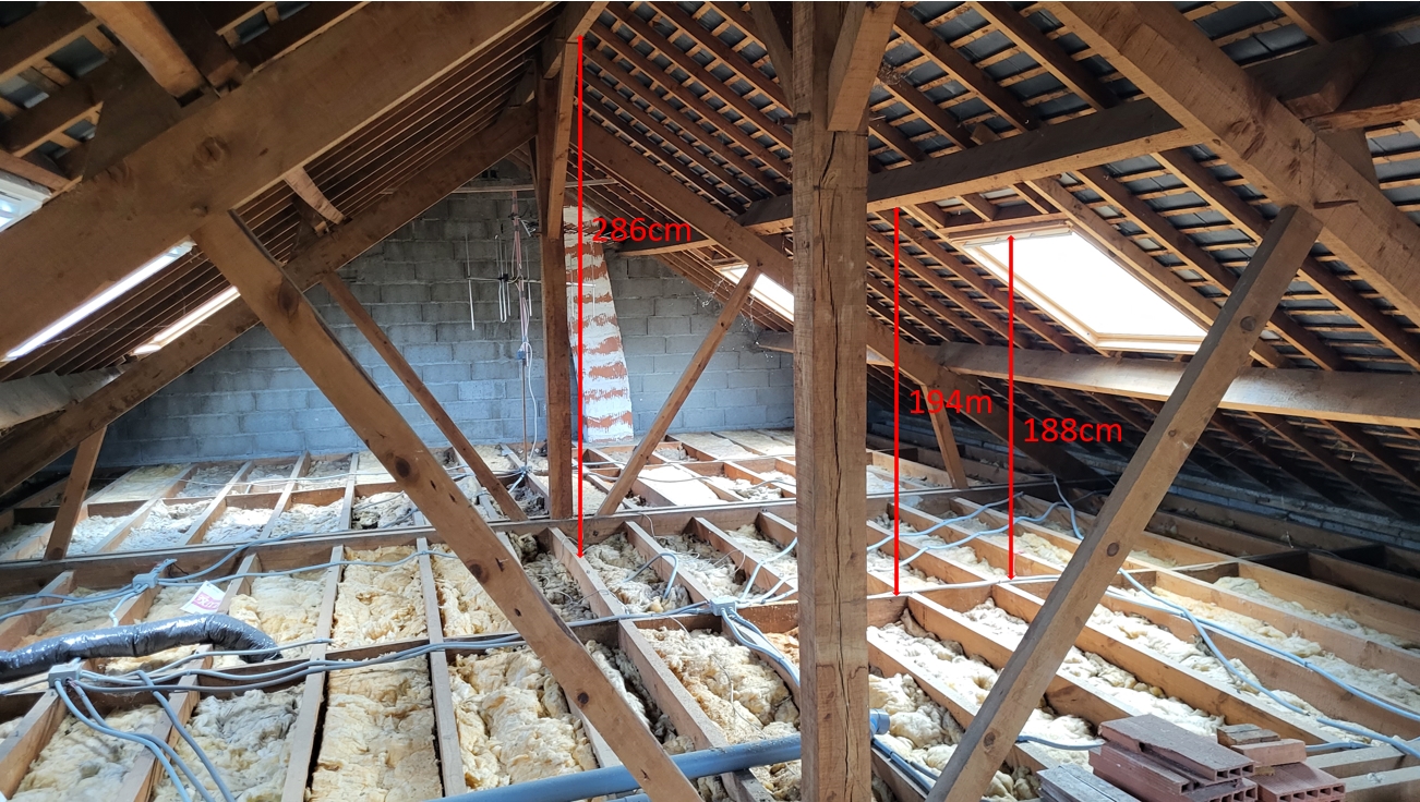

Dans une vie antérieure j'avais ce genre de hauteur sous toit. On avait fait poser (sur les conseils d'un pote charpentier) des panneaux sandwich super épais (genre une vingtaine de centimètres). L'avantage c'est que ça se pose au-dessus de la charpente, ils remettent les tuiles/ardoises par dessus et tu ne perds rien en hauteur dans tes combles. Et niveau isolation c'était vraiment génial, l'hiver on ne chauffait quasi pas l'étage.
J'imagine que ça doit coûter bien plus cher non ? T'as une idée du prix au m2 à l'époque ?
kolian a écrit :
Clairement je vise plus le confort pour l'été que l'hiver par chez moi...Donc comprendre que le choix de l'isolation et du système chaud/froid est en fonction de tout cela.
Je pense que c'est  valable partout en France, il est plus simple et moins énergivore de chauffer que de refroidir.
Quand je vois l'état des sols / chaleur dans le sud de la France avec déjà un gigantesque incendie de forêt à mi-avril, dans l'avenir mieux vaut prévoir de conserver du frais chez soit.
