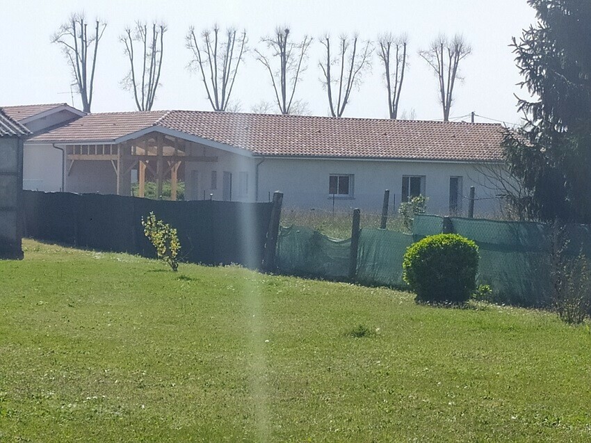

Posté le 30-03-2023 à 18:16:02  profilanswer
tomsoft a écrit :
Sud ouest / Landes, a 500m de chez André  :o
C'est bon les copains, j'ai trouvé une nouvelle GSB [:lalan28200]
https://img.super-h.fr/images/2023/03/30/5b395ab05e7b37ebe17dbec205aef970.jpg
Message édité par andre1980 le 30-03-2023 à 18:21:20
https://img.super-h.fr/images/2023/ [...] aef970.jpg
 :lol:    :lol:    :lol:
TomBrico ?
Message édité par jma64 le 30-03-2023 à 19:07:03

jma64 a écrit :
 :lol:    :lol:    :lol:
TomBrico ?
Je vais faire un  :o  sur un carton et le déposer sur sa porte. On va voir s'il va comprendre ça vient d'où.
C'est soit ça, soit les galette de pisse de toute façon  :o  :o  :o
