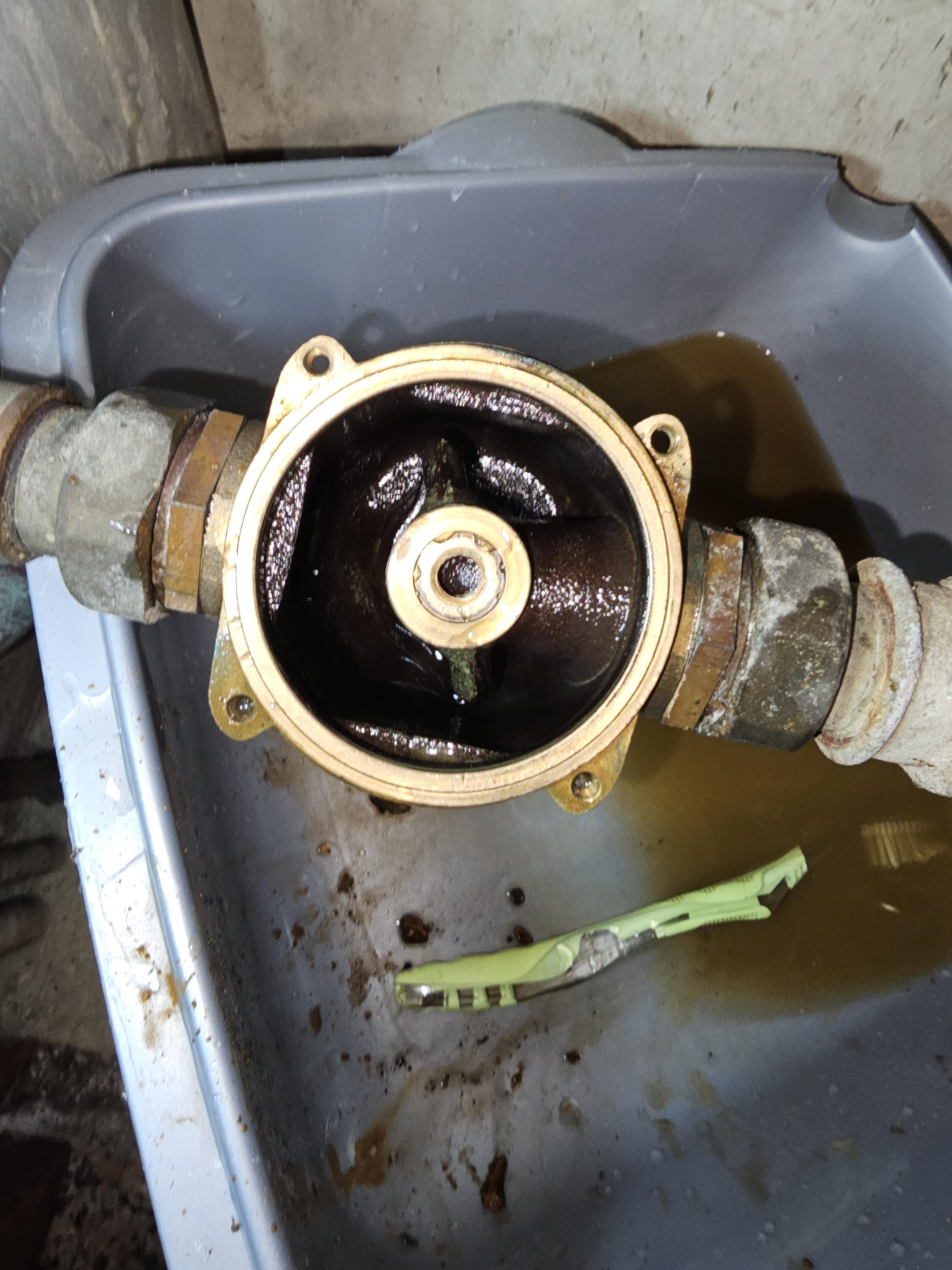

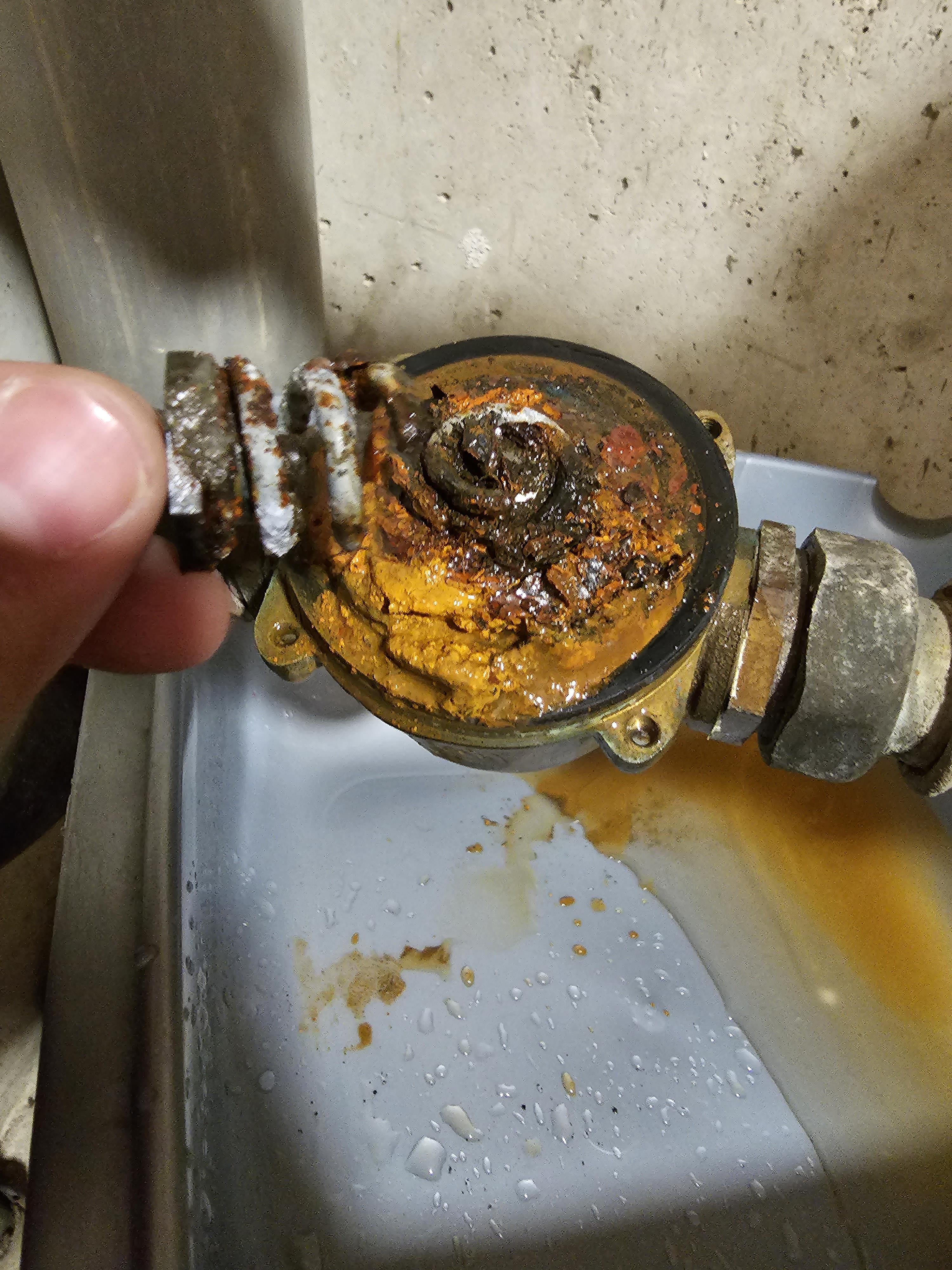

pingu balboa a écrit :
C'est mieux un modèle avec manomètre intégré ?
Oui.  :jap: (ou alors tu modifies le circuit pur ajouter un mano en aval...)
n°68010398
gloinfred
Posté le 13-03-2023 à 08:29:55  profilanswer
C'était bien le réducteur de pression  [:bakk38]
Déjà en manœuvrant la vis, j'ai réussi à avoir une pression normale, ce qui a permis de confirmer que le tuyau va bien, pas d'écrasement.
Ressort cassé en 3 parties, la membrane est apparemment un peu perméable et de l'eau est passée par dessus alors que ça devrait être hors d'eau, il y avait une tonne de merde. Par contre dans le corps c'était propre.
J'ai réussi à bricoler avec une rondelle et les bouts de ressort, en attendant de changer.
https://rehost.diberie.com/Picture/Get/t/156390
https://rehost.diberie.com/Picture/Get/t/156392
https://rehost.diberie.com/Picture/Get/t/156393
C'est top: moindre mal au final.  :jap:

carbon38 a écrit :
Ton réducteur de pression ou ton filtre sont peut être bouchés.
Aussi bien les vibrations du perfo ont décollé une plaque de calcaire dans le tuyau d'alimentation.
Pour démonter, faut fermer le robinet avant compteur (ou après si tu en a un).
Si ton réducteur de pression est vieux (>20ans) ça vaut le coup de le changer pour protéger ton électroménager. Mais ça coûte un peu cher, compte une centaine d'euros.
Prévoit d'avoir une boîte de joints fibre et caoutchouc ainsi que de la filasse avant de démonter et de le faire un matin d'un jour ou les magasins sont ouverts.... d'expérience c'est toujours la loi de Murphy avec la plomberie et la tu te retrouves sans eau du tout. 'o
Réducteur de pression c'est dans les 50€, ils ont tous en général une prise pour le manomètre, à toi de voir si tu prends axial ou radial.
En effet, joint fibre en 20/27 et si tu veux pas faire de la filasse, il y a des teflon genre loctite 55 qui marchent parfaitement.
Attention au réducteur de prendre les mêmes filetages. Tu as des M/F, F/F etc..
