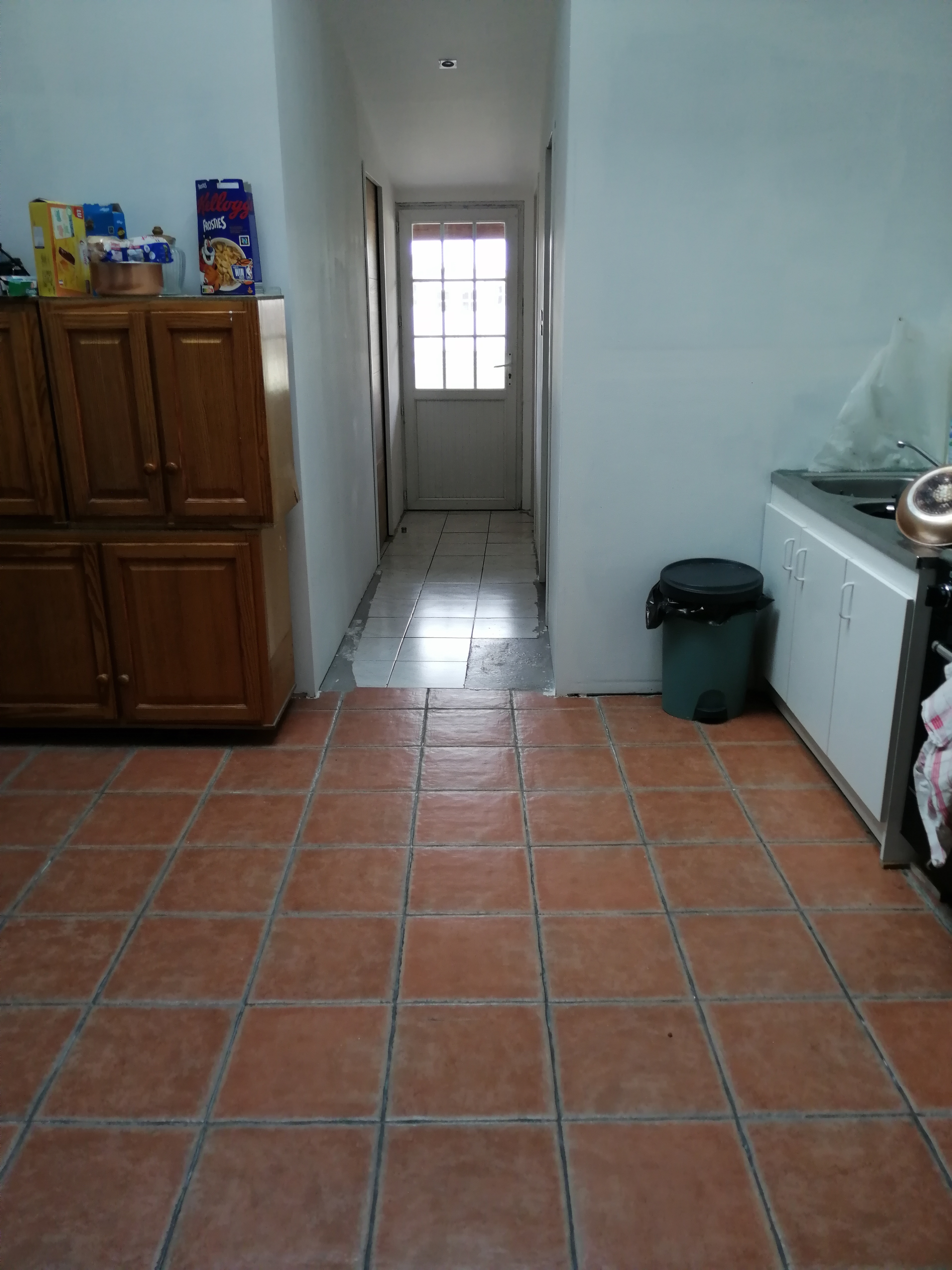

valerian59 a écrit :
Petite quesstion calepinage. On souhaite poser des lames vyniles sur le carrelage actuel de la cuisine et du couloir. Actuellement, tout mon rez de chaussée est comme le carrelage de la cuisine. Comme vous pouvez le constater, le couloir est légérement de travers par rapport au reste de la maison... à votre avis, coment je pose les dalles dans le couloir : je suis l'angle, ou je reste droit par rapport à ma cuisine?
https://rehost.diberie.com/Picture/Get/r/156162
Tu fais le centre de la porte et le centre du bout du couloir puis voila.
https://zupimages.net/up/23/10/kc85.jpg
ou pose en diagonal pour limiter les effets de traviole :
https://zupimages.net/up/23/10/rd1s.jpg
Message édité par eeeinstein le 11-03-2023 à 09:30:55

Posté le 11-03-2023 à 09:40:14  profilanswer
merci pour cette première réponse, mais, comme je l'indiquais, tout le bas de ma maison a le carrelage actuel. et nous ne voulons changer que dans la cuisine (en gros, la délimitation est  d'où je prends la photo)

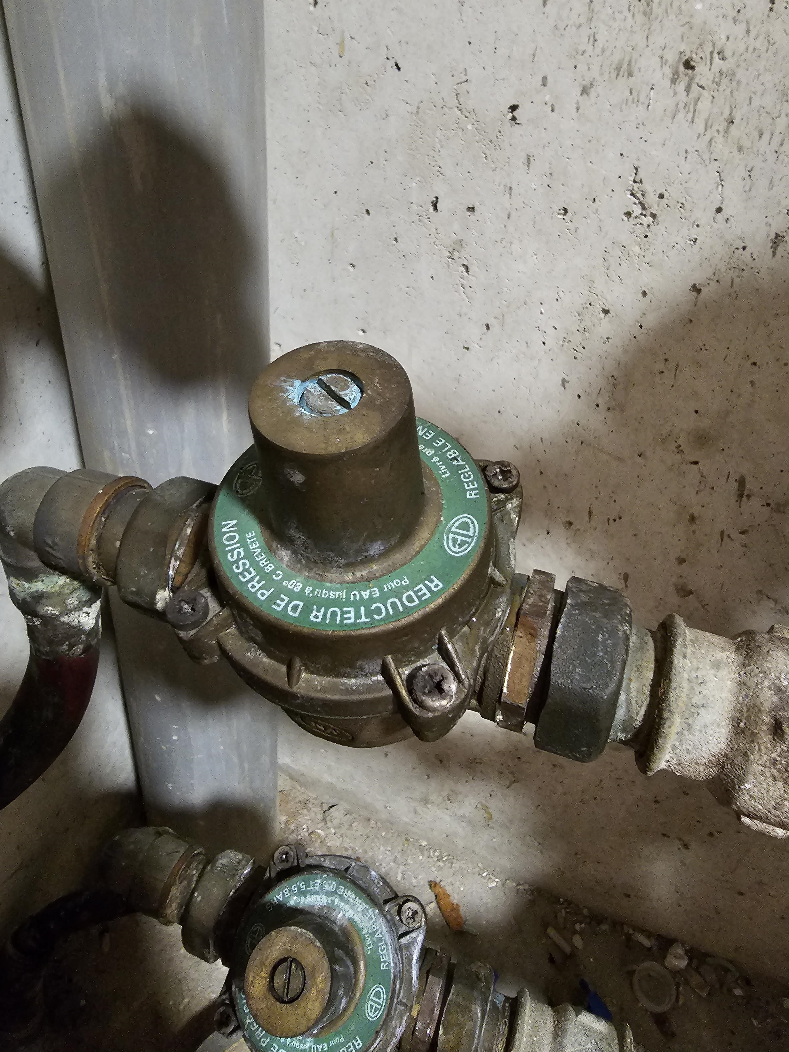

Posté le 11-03-2023 à 15:43:03  profilanswer
Messieurs, help
Depuis hier j'ai la pression d'eau qui a baissé de façon notable chez moi.
Justement hier on m'a posé la structure de l'escalier, avec fixations au sol, prises dans du scellement chimique et percées à environ 18-20 cm de profondeur.
Pas de chance c'est tout à fait possible que l'arrivée d'eau passe dans cette zone...
Je suis sûr à 100% qu'il n'y a pas de fuite (pas de mouvement du compteur sur 5 heures).
Est ce que ce serait possible/plausible qu'un tuyau ait été juste écrasé par le perforateur?
Dans le même temps, le réducteur de pression dans les parties communes fait pas mal de bruit quand on utilise l'eau, et suinte.
https://rehost.diberie.com/Picture/Get/t/156203
Ce serait quand même fou qu'il ait commencé à déconner juste le jour où on pose l'escalier, mais bon... Ça se démonte pour nettoyage?
Merci de vos avis. On vient de finir les travaux, le parquet est neuf, ça me ferait grandement chier de devoir casser  :sweat:

pingu balboa a écrit :
Messieurs, help
Je suis pas expert mais ça paraît peu probable un écrasement avec un foret. Donc si tu n'as pas de fuite, c'est sûrement ton réducteur si déconne.
Le hasard quoi.
Moi je mettrais pas de sol en forme de dalle mais en lame et dans le sens de la largeur du couloir pour "agrandir" le couloir.
Messieurs, help
Up, ça se démonte sans galère? Faut tout changer?
Ton réducteur de pression ou ton filtre sont peut être bouchés.
Aussi bien les vibrations du perfo ont décollé une plaque de calcaire dans le tuyau d'alimentation.
Pour démonter, faut fermer le robinet avant compteur (ou après si tu en a un).
Si ton réducteur de pression est vieux (>20ans) ça vaut le coup de le changer pour protéger ton électroménager. Mais ça coûte un peu cher, compte une centaine d'euros.
Prévoit d'avoir une boîte de joints fibre et caoutchouc ainsi que de la filasse avant de démonter et de le faire un matin d'un jour ou les magasins sont ouverts.... d'expérience c'est toujours la loi de Murphy avec la plomberie et la tu te retrouves sans eau du tout. 'o
Oui, c est la solution vers laquelle je suis arrivé, moins de découpes bizarres. C est juste que je pensais que il fallait obligatoirement les mettre dans le sens de la lumière (provenant de la porte de derrière)
