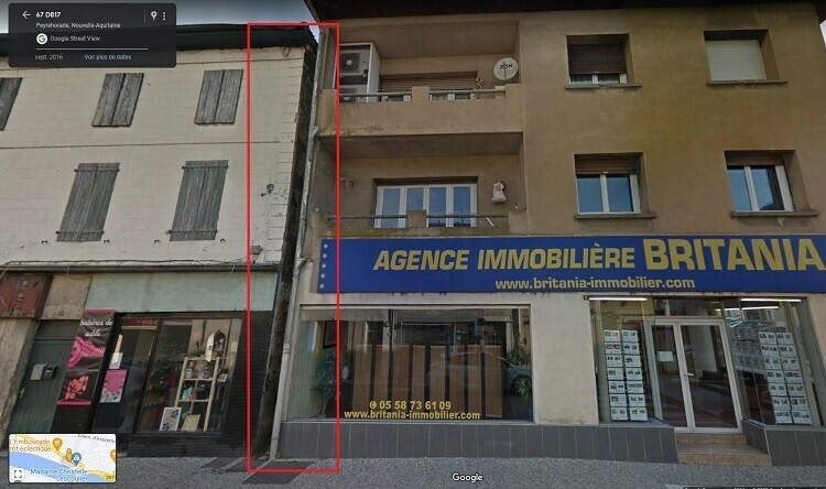

carbon38 a écrit :
Perso, je ne vois rien qui empêche l'eau de passer entre les maisons. Et les parpaing ne sont pas protégés par de l'enduit entre les maisons. Donc soucis potentiel en vue. Que te donne comme justification l'entreprise? Tu n'as pas une assistance juridique avec ton assistance a qui tu peux poser une question pour savoir par exemple ce qui est prévu au DTU dans ce cas?
J'ai pareil pour mon immeuble avec un immeuble voisin (enfin, un peu plus d'écart, je passe en entrant le ventre  :o ). Le mur n'est plus enduit. Aucun souçis. Par contre, j'ai pas de pluie qui peut entrer dans l'écartement car le toit du voisin est plus haut que mon toit et dépasse assez pour que l'écartement soit en dessous du toit du voisin.
https://img.super-h.fr/images/2023/02/24/110934ec8568d10328bbc4c6814994c3.jpg
Message édité par andre1980 le 24-02-2023 à 21:25:39

andre1980 a écrit :
l'espace en façade n'est pas assez grand pour que les quelques goutte qui passe soit un problème.
Au niveau du petit toit, le toit à gauche semble assez contre la maison de droite donc aucun espace au niveau de la toiture.
Merci beaucoup, c'est rassurant de ce côté.
J'ai vu avec la conductrice, ils vont mettre du poly et des joints tout le long des deux maisons.
Il me restera à bien vérifier les toitures si l'une est sous l'autre et la présence d'un solin ?
