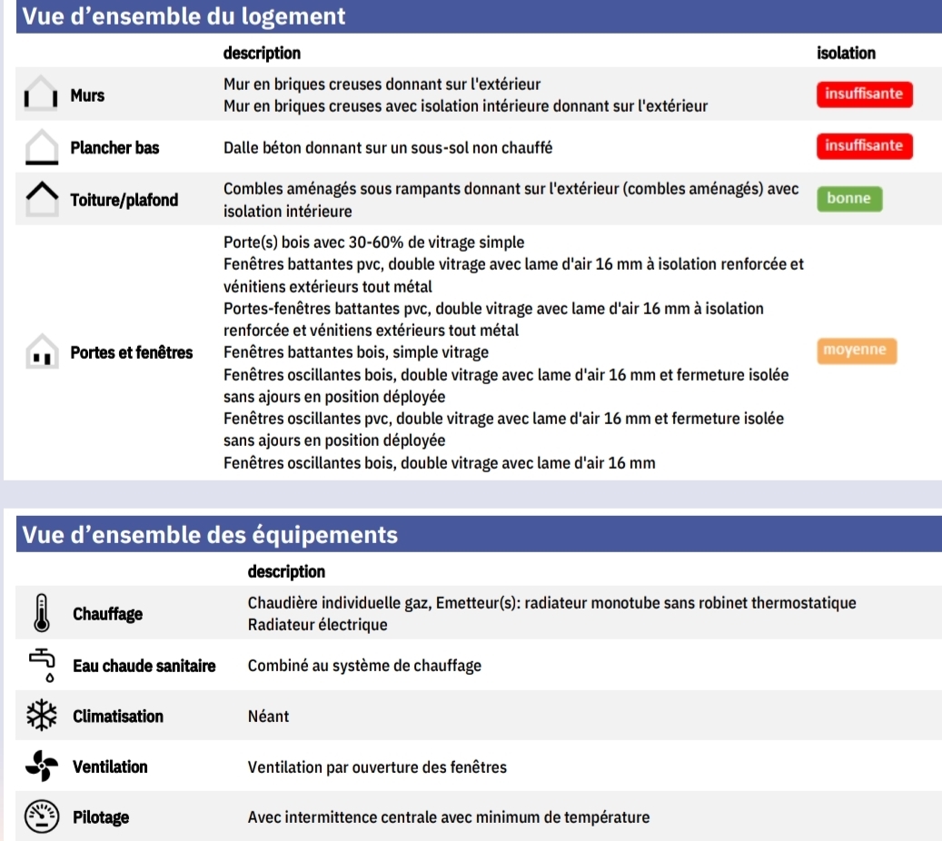

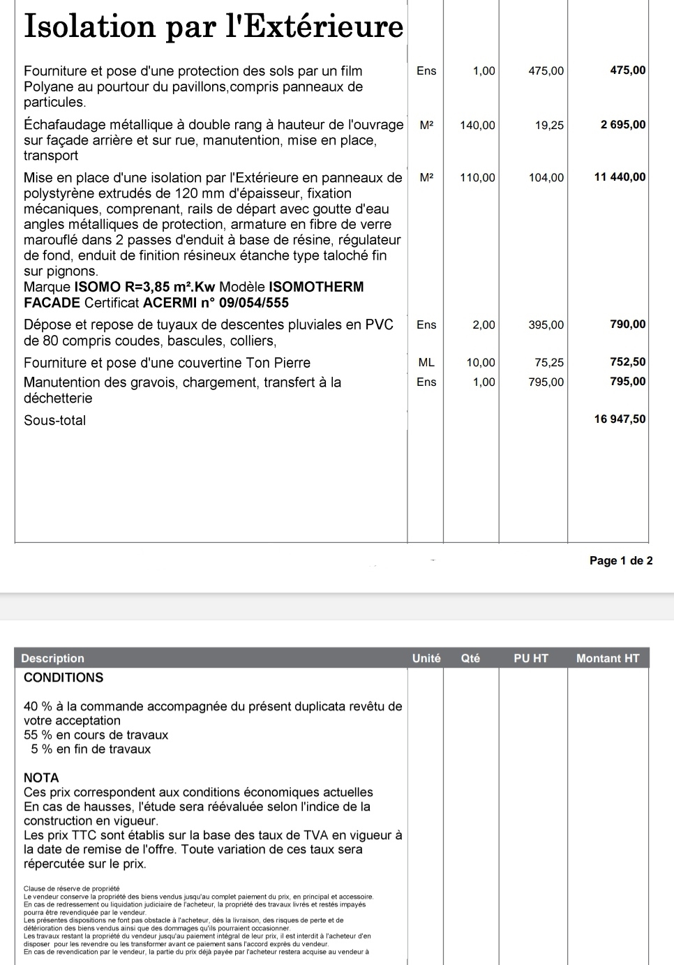

n°67902271
gloinfred
Posté le 24-02-2023 à 15:24:42  profilanswer
silkr a écrit :
bah oui du polystirene entre les 2 , cela fait double emploi pour casser les ondes sonores et c'est partout.
C'est dans quel dtu ça? :??:
Techniquement, avant qu'une onde sonore arrive à traverser 2 murs en parpaings indépendants + isolation, il va falloir un voisin bruyant  ;)
n°67902360
ryoo
Posté le 24-02-2023 à 15:35:16  profilanswer
silkr a écrit :
normalement il y a une couche de polystyrène entre les 2 murs parpaings mitoyens , la y a  rien ...
le trou va etre caché par l'enduit, mais c'est la merde perso je trouve.
infiltration dans 15 / 20 ans
C'est de la maison accolée, pas mitoyenne.
n°67902404
gloinfred
Posté le 24-02-2023 à 15:39:39  profilanswer
Quich a écrit :
Je dois faire des travaux sur mon toit, j'en avais déjà parlé, potentiellement le refaire complètement car les tuiles actuelles à remplacer sont introuvables.
De plus, la maison est mal isolée, le DPE est sorti en F en octobre 2021.
Les combles ont été aménagés il y a six ans, 20cm en laine de roche pour l'isolation.
Le reste est mal / pas isolé.
En résumé :
https://rehost.diberie.com/Picture/Get/r/153926
J'hésite à faire l'isolation thermique par l'extérieur et je voulais me renseigner avant d'entreprendre des travaux sur le toit.
Le toit actuel est affleurant sur les pignons donc ne protégerait pas une épaisseur d'isolant. Si je fais refaire le toit, je pourrais a priori demander à ce qu'il déborde sur ces façades là, mais je voulais voir avec un artisan si c'était nécessaire.
J'ai donc fait venir un artisan pour faire un devis pour l'ITE.
Pour le toit affleurant ou non sur la façade pignon, il dit que les deux sont possibles car ils peuvent recouvrir l'isolant avec un profilé en zinc si le toit ne recouvre pas.
Le mec ne m'a pas demandé quelle performance nous souhaiterions atteindre et ce qu'il y avait aujourd'hui comme isolation.
J'ai des contraintes d'épaisseur sur deux façades, donc je lui ai parlé de mousse résolique mais il n'en pose pas et ne savait même si on pouvait faire ça sous enduit.
Il m'a sorti le devis suivant (j'ai enlevé les infos perso et de la société, ils sont RGE et Qualibat pour ce que ça vaut) :
https://rehost.diberie.com/Picture/Get/r/153925
Que pensez-vous de ce devis (montant HT là) ? Ça me semble cher pour du polystyrène extrudé, après les façades ne sont pas super simples, j'essaierai de ressortir un plan 3D :o
Le DPE recommande une isolation des murs avec R > 4,5 m².K/W...
Par ailleurs, il n'y a pas de VMC dans la maison, et je ne vois pas trop comment en installer une.
Il y a des évacuations aux plafonds de la salle de bain, des toilettes et de la cuisine mais vu que les combles ont été aménagés ça arrive derrière le placo qui a été installé... (et la cuisine n'est pas du même côté que la sdb/toilettes, ce n'est même pas possible de relier le tout).
je n'avais pas relevé, mais 40% à la commande + 55% au cours des travaux, c'est un truc à la con.
Je partirais plus sur un truc du genre
10% à la signature du devis
40% au démarrage du chantier (histoire de financer les appro)
25% à la fin de l'isolation
25 % à la fin de l'enduit
Message édité par gloinfred le 24-02-2023 à 16:09:13
