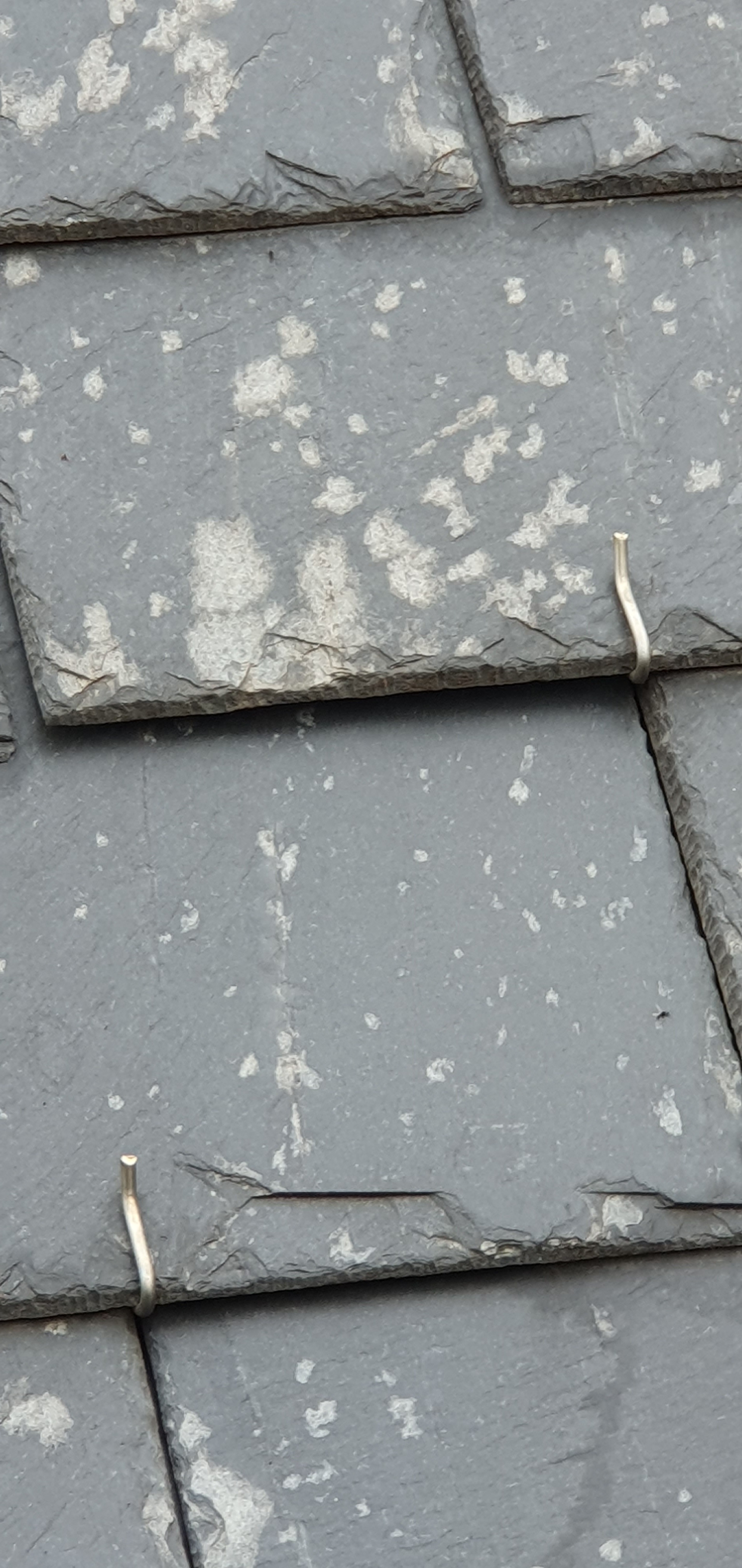

Petite question toiture :
J'ai des mousses/lichen/tâches/calcaire (je sais pas trop ce que c'est  :o ) qui se développent sur ma toiture en ardoise naturelle
https://zupimages.net/up/23/07/sd4u.jpg
De plus près :
https://zupimages.net/up/23/07/647q.jpg
Avant de raser la maison ( :o ) j'aurai aimé identifier et essayer de traiter
Je passe tout les 2 ans un démousseur de toit spécial algues vertes (bzh inside) mais sur ces tâches le produit n'a aucun effet
La toiture est propre hormis ces traces
Si quelqu'un a une idée ?
n°67847260
andre1980
Les gros nichons vaincront
Posté le 15-02-2023 à 19:53:35  profilanswer
merde de pigeon ?
De plus près :
As-tu essayé de gratter (à l'aide d'un tournevis, d'une éponge métallique, ...) sur une petite zone pour voir si ça pouvait partir ?
Avais-tu de la mousse à ces endroits précis ?
De plus près :
Elles sont en train de sécher en fait, je comprends que tu n’aies pas l’habitude en Bretagne mais dans les autres régions, on a du soleil et ça fait sécher les ardoises :jap: Ça commence par des taches comme ça et petit à petit c’est l’ardoise entière :jap:
 [:vc4fun:5]
De plus près :
ça ressemble a du fer, et désolé de t'annoncer mais tes ardoises sont pas super quali : après la mérule, la pyrite , un terme de plus à connaitre pour flash23  :D  :D
https://bouju-renovation-habitat.fr [...] -rouillee/
grosso modo si ça part en frottant avec du bicarbonate de soude , c'est ça et j'yrais mollo sur les traitmeents algues verte, une fois tout les 10 ans c'est amplement suffisant même en Bretagne
Message édité par mattgiver le 15-02-2023 à 22:59:38
n°67848445
Non ce n'est pas ça
La pyrite laisserait des coulées couleur rouille et je n'en vois aucune
http://jacquesargaud.canalblog.com [...] n1870.html
Et l'ardoise c'est du A1-T1-S1
Premier choix français Monsieur !
(En 2003 on trouvait encore des ardoises en France)
n°67848483
Non ce n'est pas ça
en fait c'est comme pour la chasse, y a la bonne et la mauvaise pyrite  [:xqwzts:1]
si ça rouille pas c'est la bonne sinon Pyrrhotite
https://www.cupapizarras.com/fr/cen [...] la-pyrite/
Message édité par mattgiver le 15-02-2023 à 23:41:47
Ça serait donc couleur rouille ou marron.
Ici c'est plutôt couleur dépôt de calcaire.
« Pourvu que c’était du lubrifiant. »
