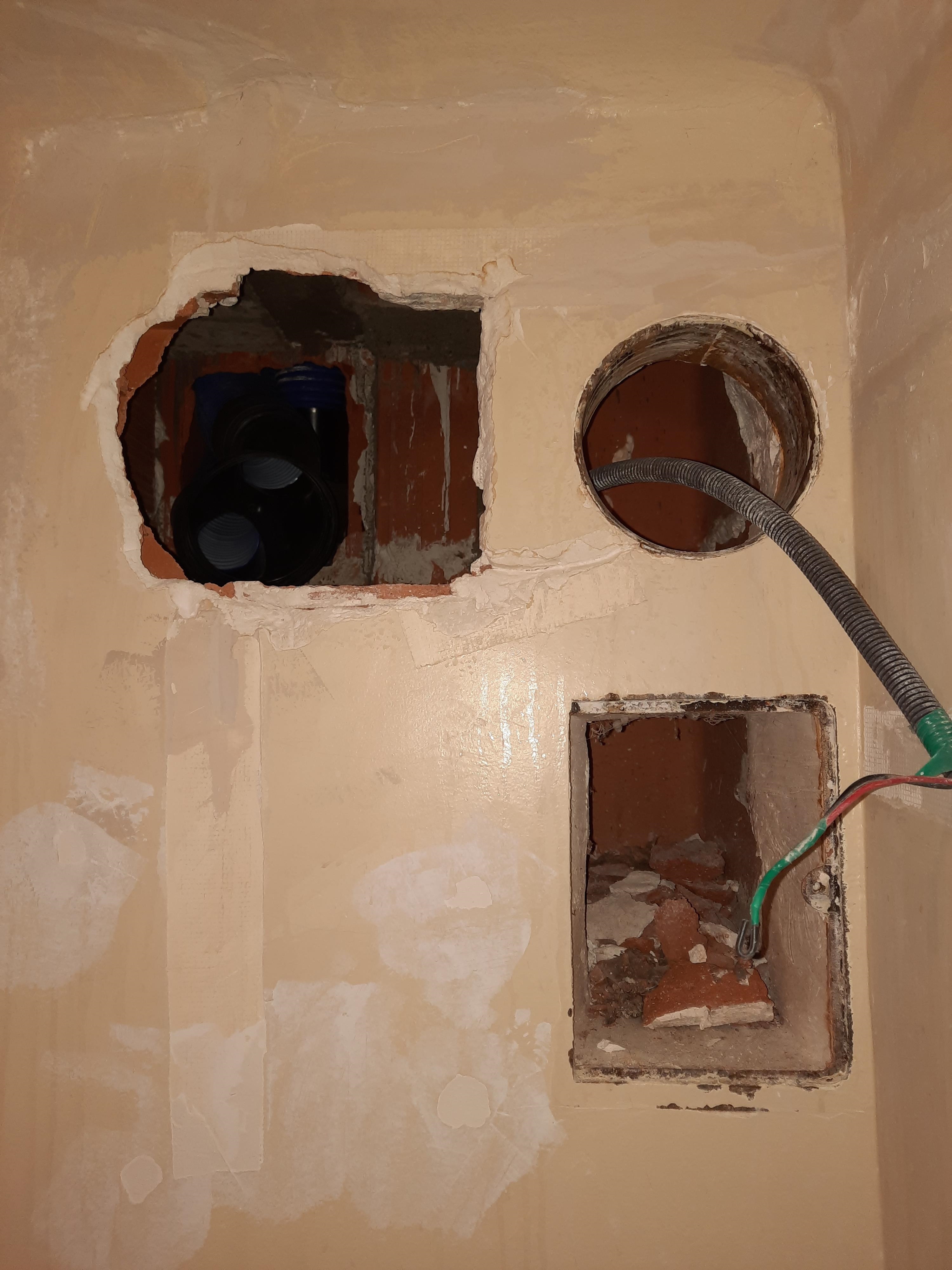

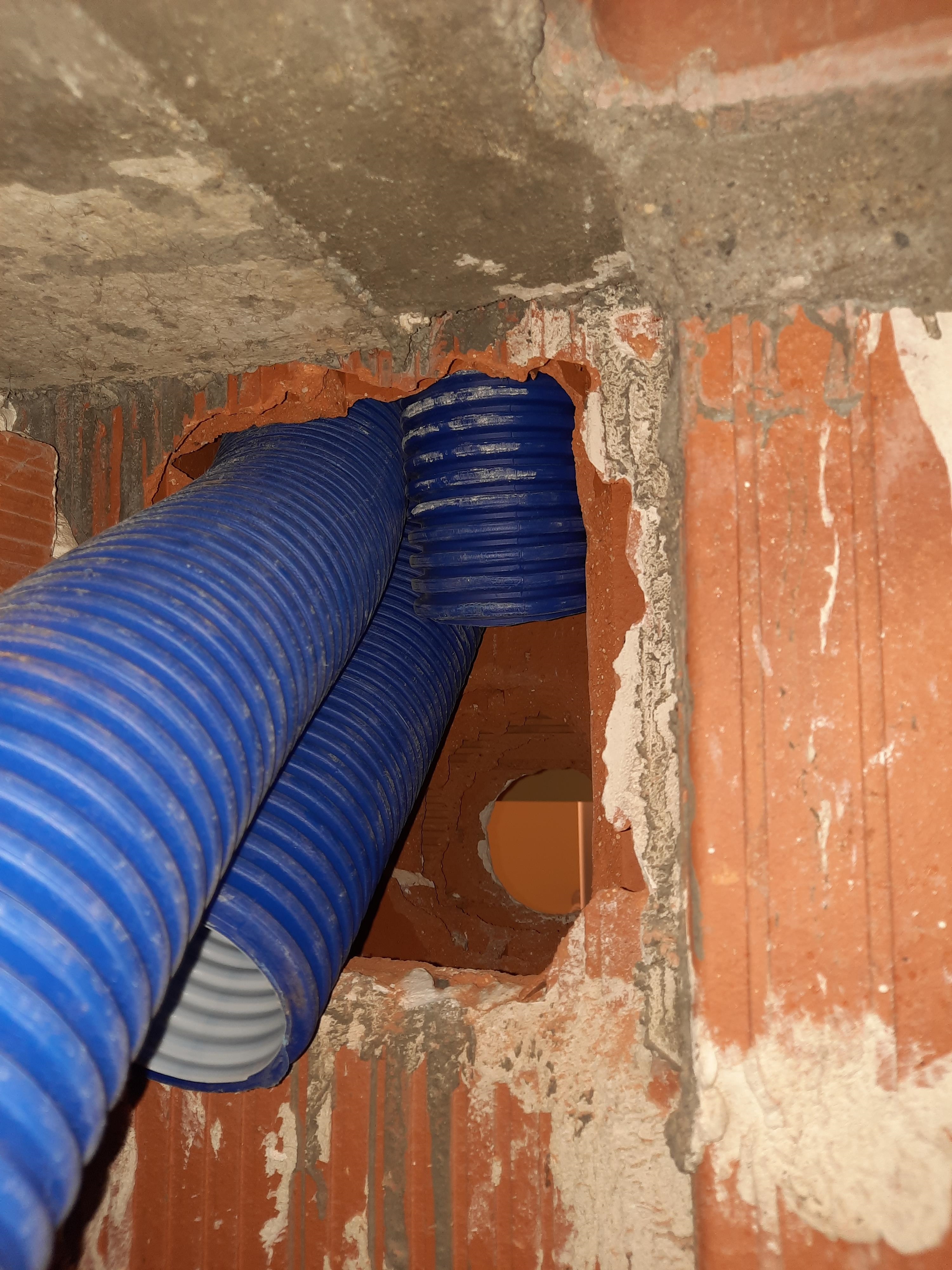

Sinon : faire passer trois gaines semi-rigides de 80 mm dans un conduit en boisseaux dont l'intérieur doit faire 200 de côté, check, mais c'te plaie… Ça m'a pris tout l'aprèm'.  :sweat:
https://rehost.diberie.com/Picture/Get/t/114495
Du coup question, dans la cuisine j'ai :
- un beau trou (à droite) qui fait pile la taille de la bouche, mais qui n'est qu'à 2 cm du mur ;
- un gros trou (à gauche) que je vais devoir reboucher, et qui est mieux placé.
Je pense utiliser le premier malgré sa position, j'ai peur que le rebouchage de l'autre (avec un morceau de placo ?) soit trop fragile, mais si vous avez des avis dans un sens ou dans l'autre je suis preneur.
https://rehost.diberie.com/Picture/Get/t/114496
Pour du rebouchage de maçonnerie intérieur chez moi c'est grillage de support puis couche de ciment hydraulique. :D
Vu que tu as de la place (épaisseur), rebouche avec des cailloux (récupérer dans la nature) + mortier 1er prix. Ça sera plus raccord que mettre du placo (fissure presque garantie).
Pour moi, tu mets ton conduit dans le trou que tu veux et tu rebouches l'autre au cailloux + mortier.
Tu cales un morceau de brique et tu maçonnes dessus. :jap:
Le placo ça va fissurer...

SkippyleGr​andGourou
Posté le 17-12-2022 à 22:24:36  profilanswer
Merci pour les suggestions. :jap:
Combler aux cailloux ça va être compliqué, c'est un conduit qui descend au sous-sol… Par contre je dois avoir quelques briques pleines qui traînent dans un coin et dont les dimensions ne devraient pas être très éloignées de celles du trou de gauche, je pourrais les utiliser pour le boucher (quitte à agrandir le trou si besoin), et les sceller au plâtre.
Bon la distance au mur de l'autre me gêne un peu quand même… :/
