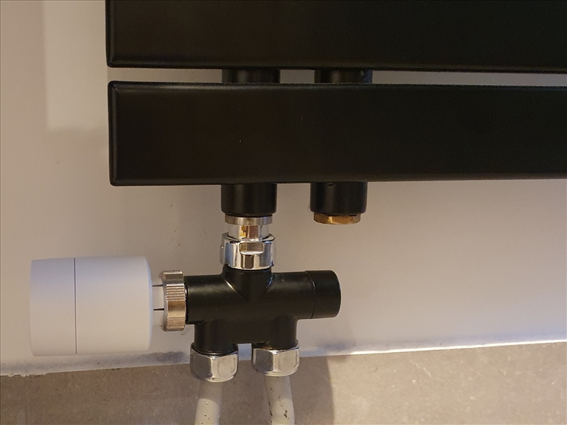

Bonjour à tous,
Attention question de gros noob enervé par son marchand de sanitaire.
J'ai refais ma salle de bain en Fevrier 2021 par un entrepreneur dont je suis super content.
J'ai posé un chauffe serviette avec la robinetterie (Irsap) que m'a fourni la boite chez qui j'ai pris le chauffe serviette (Aubade).
Sauf que, j'ai l'impression que :
- Aubade m'a vendu un système monotube alors que j'ai un chauffage bitude
- Mon entrepreneur m'a monté le système à l'envers car j'ai jamais réussi à avoir un radiateur chaud (tiède tout au plus). Perte de rendement en cas de montage à l'envers ?
L'installation en question :
https://rehost.diberie.com/Picture/Get/r/114565
Bref, merci de vos éclairages avisés. S'il le faut je repars sur un kit robinetterie doit où si mon système est juste montée à l'envers (eau chaude à gauche...). Ca m'a me refaire percer le mur et décaller le chauffe serviette vers la gauche...
https://www.maison-energy.com/radia [...] code_18_sp
C'est d'autant plus criant depuis mon installation de tete thermostatique connectée que j'arrive par à faire fonctionner correctement (ça marche partout ailleurs :o).
Message édité par karkox le 18-12-2022 à 15:26:29

libussa
Posté le 18-12-2022 à 15:54:20  profilanswer
karkox a écrit :
Bonjour à tous,
Je comprends pas la photo :??:
Même sur une installation monotube, il faut une entrée et une sortie sur le radiateur. Là on a l'impression que le radiateur est uniquement connecté sur l'entrée ?
n°67484419
mattgiver
joueur de bouse
Posté le 18-12-2022 à 15:56:58  profilanswer
karkox a écrit :
Bonjour à tous,
heu  [:darmstadtium:3]  le retour de l'eau se fait par où ? , je vois pas comment ça peut chauffer comme ça

kimmeria
Posté le 18-12-2022 à 15:57:33  profilanswer
Le radiateur, c'est le petit module noire en bas de la photo, on est d'accord ? La surface de chauffe n'est pas super cela dit :/

mattgiver
joueur de bouse
Posté le 18-12-2022 à 15:58:42  profilanswer
Tss les pros font ça depuis 30 ans tu va pas leur apprendre le métier lo  :o  :fou:  :fou:

karkox
Aka Hangoverz
Posté le 18-12-2022 à 16:03:41  profilanswer
On est d'accord que j'ai un problème :D
Entre l'entrepreneur qui m'a installé ça sans réfléchir et le vendeur qui m'a fait acheter sa merde je tiens un bon combo.
Bref, je crois que j'ai une retouche à faire rapido :D
"Pisser sans péter c'est comme aller à Dieppe sans voir la mer"

karkox
Aka Hangoverz
Posté le 18-12-2022 à 16:04:42  profilanswer
Le premier lien c'est ce que je pense prendre.
Celui mis c'est celui qu'on m'a vendu. Et clairement je ne vois pas comment le radiateur peut chauffer....
Bref, je crois que j'ai une retouche à faire refaire par le gus qui a fait le montage  rapido :D
n°67484814
karkox
Aka Hangoverz
Posté le 18-12-2022 à 16:13:36  profilanswer
J'vais déjà aller insulter les gens qui m'ont vendu l'ensemble car il me faut racheter un kit droit (150€).
On parle d'un chantier installé en Mars 2021 avec un chauffe serviette dont je n'ai jamais vraiment eu besoin avant cet hiver.
M'enfin, déjà savoir d'où ça vient me rassure pas mal même si je suis bon pour refaire des trous pour décaler le radiateur de 2cm vers la gauche  :kaola:
Message édité par karkox le 18-12-2022 à 16:14:06

Bon j'apprends que du monotube concentrique ça existe
https://plombiers-reunis.com/Host/medias_2011/1322516893-monotube-ouvert.jpg
Par contre le tiens vu les tubes côte à côte ça a pas l'air d'être ça
https://plombiers-reunis.com/Host/m [...] ouvert.jpg
Et donc t'as la sortie qui refroidit en permanence l'entrée :o
