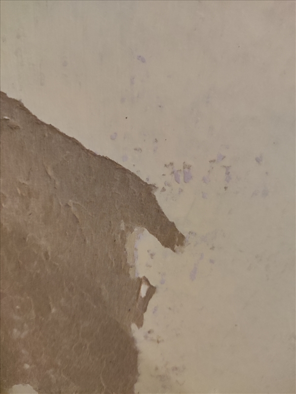

Question pour ma rénovation en cours. J'ai enlevé la toile de verre et y a des grands pans de mur intacts, que ce soit placo ou carreau, de plâtre. Il y a un revêtement jaunâtre lisse partout dessous :
https://rehost.diberie.com/Picture/Get/r/114420
Est-ce l'ancienne colle (le violet restant sur la photo sera gratté :o)? Je me suis emm*rdé à tout poncer, enduit de rebouchage puis enduit de lissage x fois dans la cuisine afin de créer une épaisseur suffisante avant impression mais je me demande si je ai pas fait pour rien tout ça et si un simple ponçage + enduit de lissage pour les petits bobos sans ajout d'épaisseur + peinture impression ne suffirait pas ?
Message édité par paradise974 le 16-12-2022 à 20:59:00
