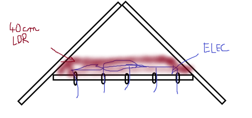

Merci, bon du coup ca va me revenir à 1600€ pour isoler les 75m² de combles. Y a des meilleurs plans?
Je pense qu'il n'y a pas moins cher que faire soi-même ? On peut toute de même avoir des aides ?

J'ai fait récemment 100m² avec 40cm de LDV, ça m'est revenu à 1000€

En prenant la laine de roche citée plus haut à 12€/m2 en 2 couches afin d'avoir un R de 10. ( https://www.leroymerlin.fr/produits [...] 67390.html )
(12€x75m²)x2=1800€
n°67451303

Et en soufflage?
6-7 kg/m²
50€/20 kg chez leroy, location de la machine gratuite
15 à 17.5 €/m²

Posté le 14-12-2022 à 09:25:57  answer
Gloinfred a écrit :
Et en soufflage?
6-7 kg/m²
15 à 17.5 €/m²
C'est a envisager aussi ! mais la faut que le toit soit étanche à l'air non?

Ouate soufflée ?
La facture gonflée* pour mes 110m² était de 1700€.

+1, c'est une plaie la ouate, je n'aurais clairement pas du choisir cette solution.

Posté le 14-12-2022 à 10:25:25  answer
yorfdog a écrit :
Ouate soufflée ?
*Gonflée parce que c'était à ce moment là le truc à la mode des artisans RGE avec la prime à l'isolation.
Je vais me renseigner du coup !

Certes mais pour des combles vraiment perdues, donc avec rien dessus, c'est pas mal non la ouate soufflée?
ça résiste à l'eau?

je regrette aussi la ouate soufflée dans mes combles perdus. Il y'a quand même des gaines (j'ai mes tuyaux des splits de PAC), la VMC, le câblage des plafonniers en dessous et tout est noyé dedans. Pour la maintenance c'est un enfer. J'y ai passé un peu de temps dedans pour passer une gaine pour la fibre, ne serait-ce que déplacer quelques pelles de ouate quelle horreur

J'ai de la ouate c'est un peu plus compliqué mais ça me va.
Après faut juste avoir bien noté où sont les boites de dérivation.

Posté le 14-12-2022 à 12:06:51  profilanswer
Ha non, au contraire.
Une toiture c'est toujours mieux si elle respire.  :jap:

Gloinfred a écrit :
Il y a certains cas où le problème ne vient pas de la solution technique... En principe on fait les travaux dans l'ordre et/ou on prévoit en amont les éventuelles interventions. :sweat:
J'ai de l'isolant soufflé dans mon grenier, mais surtout:
- j'ai installé en amont un faux plancher qui recouvre 30% de mon grenier et qui me permet d'accéder à tous les endroits importants (échangeur du gainable, VMC, moteur déporté de la hotte, antenne, goulottes électriques en attente, pieds de cheminée)
- j'ai toutes les chambres de tirage des câbles basse tension accessibles depuis mon faux plancher(câbles d'enceintes, câbles HDMI, câbles réseaux, câble de commande de l'écran de vidéoprotection)
- avant d'isoler j'ai installé sans les brancher les câbles dont je pourrais avoir besoin dans le futur (volets roulants)
- j'ai conservé une gaine technique qui me permet de tirer d'éventuels câbles non identifiées entre les deux points névralgiques de la maison (en gros, je peux aller du compteur où j'ai toutes mes arrivées jusqu'à un placard technique à l'étage)
Ce n'est qu'une fois ça fait que j'ai isolé.
Ben après typiquement j'ai acheté une baraque avec plein de travaux à faire mais les anciens proprios ont fait souffler de la laine de roche...
Ça veut dire qu'il faudra que j'enlève tout ça pour refaire passer de réseaux et isoler de nouveau :/
Rien que si je veux installer une VMC car aujourd'hui c'est ventilation naturelle ça va être une grosse galère
Les réseaux tu les poses juste dessus, non ? :??:
1- Tu aurais été obligé de retirer l'isolant roulé également
2- Ca n'aurait pas été plus simple si il avait été posé en couches croisées (et tu n'aurais pas pu le sauver vu la merde que c'est à retirer et à évacuer sans le massacrer)
Dans ton cas:
- tu achètes 10 bottes d'isolant à souffler chez leroy => location de machine gratuite que tu utilises pour récupérer l'ancien isolant (suivant l'état et comment tu t'organises, il y a même moyen de le sauver en remplissant une chambre à raz bord le temps des travaux au grenier :D )
- tu fais tes travaux au grenier
- tu achètes le reste de l'isolant à souffler dont tu as besoin => nouvelle location gratuite de la machine => nouvelle isolation des combles
Moins cher que l'isolation en rouleau même en remplaçant entièrement l'isolant (on l'a vu au dessus) + possibilité de sauver l'ancien isolant si il n'est pas mort
Largement plus rapide (1 journée pour retirer + 1 journée pour souffler)
Message édité par Gloinfred le 14-12-2022 à 14:01:06
Au dessus?
Chez moi c'est fait actuellement comme ça:
https://img.super-h.fr/images/2022/12/14/4e9470fb6dfc36dad2fde780153908b3.md.png
Donc si je veux refaire mon élec ou mettre une VMC je dois tout dégager avant
