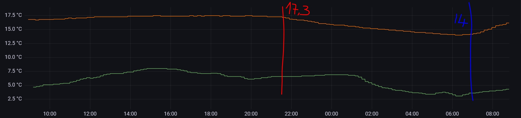

Bonjour!
Emménagé en mars dans cette maison noté DPE C 117kWh/m²/an (ce n'est que le chauffage cette métrique non?), maison de ville (<1900) mitoyenne des deux côtés sans isolation murale [:jul mcfly:4]
Il y a eu quelques jours de froid fin mars 2022 qui m'ont mis la puce à l'oreille sur l'isolation thermique de l'extension qui me sert de cuisine (pas très grande ~15m², du coup, elle est non mitoyenne et qui donne sur mon salon/salle à manger par une ouverture de porte sans porte). 3 murs qui donnent sur l'extérieur + toit.
Bref, le froid commence à venir et
https://rehost.diberie.com/Picture/Get/f/111590
en rouge, l'arrêt du chauffage à 20h30 (il y faisait 17,3°C) et en bleu le démarrage du chauffage vers 7h00, il faisait 14°C. à l'extérieur, il a fait <4-5°C en moyenne. ça donne 10h30 d'arrêt de chauffage pour une perte de température de 0,3°C/h en moyenne pour une différence de de température entre l'intérieur et l'extérieur de ~11°C. C'est tellement bien isolé, qu'il fait 12°C dans mes placards/rangements de cuisine  [:iryngael]
Il y a un réelle problème quelque part mais où...J'ai identifié des courant d'air derrière mes placards mais c'est inaccessible sans tout démonter, alors j'ai essayé de boucher comme j'ai pu. Sachant que la cuisine a été rénovée il y a une paire d'année mais plus je creuse plus je me rends compte des margoulins "artisan" qui ont réalisé cette réno. En laissant des trous?
Bref, je trouve ça beaucoup trop. Il y a de l'isolant souple sous le toit mais il doit dater de la construction de cette extension ~1990 donc surement dead et pas trop épais. Et honnêtement, je ne suis même pas sûr que remettre de l'isolant sous le toit change grand chose : j'ai rajouté 20cm de laine de verre dans un placard qui donne sur le toit/comble et ça n'a rien changé de la température du dit placard. J'ai bien peur que ça soit des pertes majoritairement par les murs voir la fenêtre et la double porte fenêtre. Donc là, à part une ITI sachant que c'est déjà petit ou alors une ITE...
Bon, je vais voir pour une caméra thermique à mon boulot, peut être que ça va me guider un peu mais l'interprétation de ces données est desfois difficile.
Si vous avez des conseils...
Message édité par toutsec le 30-11-2022 à 09:14:48

n°67337965
andre1980
Les gros nichons vaincront
Posté le 30-11-2022 à 09:21:06  profilanswer
3°C de perdu en 10h sans chauffage en pleine nuit à 5°C, je trouve pas ça énorme. Et vu que tu n'as pas isolation (car non, ton isolation souple n'est pas une isolation), tu dois bénéficier du chauffage de tes voisins.
117kWh/m²/an, c'est la consommation total de la maison donc cumulus, plaque de cuisson, etc... compris.
Message édité par andre1980 le 30-11-2022 à 09:21:29
n°67337979
toutsec
Posté le 30-11-2022 à 09:23:00  profilanswer
Isolation souple c'est laine de verre / roche
Après, la cuisine est ouverte donc la baisse de la température est 'ralentie' par le salon/salle à manger qui sont chauffés à 19°C (mêmes horaires), eux.
Message édité par toutsec le 30-11-2022 à 09:27:55
Premier Mondial sur Boinc! merci HFR :D
n°67337994
paracyber
Posté le 30-11-2022 à 09:24:44  profilanswer
toutsec a écrit :
Bonjour!
C'est quoi comme mur ?
Il y a un isolant sur les murs ou pas du tout ?
C'est quoi 'isolant' souple du toit ?
La déperdition principale de chaleur en général c'est d'abord par le toit donc je chercherai si j'étais toi d'abord de ce côté là. 15m2 c'est pas grand chose et si tu peux éventuellement le faire en detuilant si t'as pas de moyen d'accès.
T'as des photos depuis l'extérieur de cette extension ?

toutsec
Posté le 30-11-2022 à 09:46:55  profilanswer
Ce sont des ardoises et je peux y accéder facilement depuis la terrasse. Faut juste que j'apprenne à enlever et remettre correctement les ardoises :o

andre1980 a écrit :
ok.
j'avais compris que tu coupais TOUT le chauffage de la maison la nuit.
Si si tout est coupé la nuit. Sauf que la cuisine communique avec le reste de la maison. Donc ça ralentie la baisse de la température. Si je fermais la cuisine, la baisse serait bien sûr plus importante.

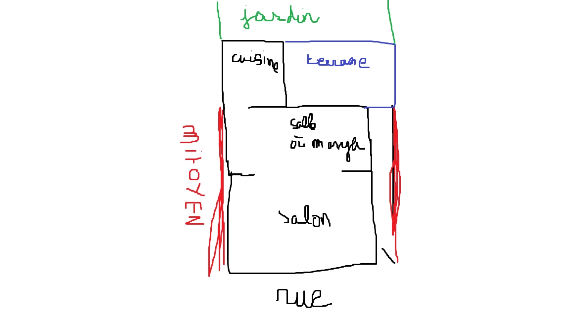

Posté le 30-11-2022 à 10:04:10  profilanswer
Bon, c'est comme ça le plan du RdC
https://rehost.diberie.com/Picture/Get/f/111602
Il y a deux étages au-dessus de la salle à manger/salon.
Le DPE est récent, je ne sais pas comment il y a été estimé, si c'est basé sur la conso réelle des précédents occupants.
n°67338271

Digaboy
Posté le 30-11-2022 à 10:40:38  profilanswer
petit détail pratique: tu as une fonction texte et ligne droite sous paint :o ça peut aider à la création de schéma rapide
Mais c'est moins marrant :o
n°67338639
berlo
dubitatif
Posté le 30-11-2022 à 10:47:02  profilanswer
bigboss_91 a écrit :
[:alizean]
J'ai des fissures sur ma maison.
C'est pas nouveau, elles sont plutôt anciennes, expertisées en "pas grave", et n'ont pas évoluées en 8 saisons.
Je n'ai pas les moyens de faire un ravalement de façade, donc j'aimerai juste les faire réparer (ce qui permettrait dailleurs de voir de suite si des nouvelles apparaissent).
Vers quel type d'artisan je peux me tourner ? Les façadiers ont tellement de boulot que ce n'est pas un chantier qui les intéressent...
Mes c'est quoi comme enduit ?
n°67339194
thoulisse_​bernard
Duos habet et bene pendentes
Posté le 30-11-2022 à 11:39:57  profilanswer
Et un outil texte
n°67339468
paracyber
Posté le 30-11-2022 à 12:06:34  profilanswer
Oui, comme indiqué plus haut quoi :D

Posté le 30-11-2022 à 14:17:01  profilanswer
toutsec a écrit :
Bonjour!
Couper le chauffage dans une pièce qui n'est déjà visiblement pas assez chauffée c'est quoi le projet ?

Posté le 30-11-2022 à 14:19:52  profilanswer
C'est la cuisine. T'as besoin de chauffer à 20°C 24h/24h une pièce utilisée max 2h par jour à faire cuire des trucs?
Et puis, couper le chauffage (ou mettre à 16°C) la nuit, c'est écologique, ça consomme moins.
Message édité par toutsec le 30-11-2022 à 14:20:03
J'ai jamais compris cette logique. A moins d'isoler individuellement toutes les pièces de la maison, la chaleur se diffuse dans toute la maison, c'est pas comme si chauffer la cuisine se faisait à perte.
Dans un appartement que j'avais avant, je ne chauffais pas ma SdB sauf quand je l'utilisais... mais il y faisait la même température que dans le reste de l'appart.
Et puis peut-être que toi tu n'utilises ta cuisine que 2h par jour, ce n'est pas le cas de tout le monde :o
Message édité par Larry_Golade le 30-11-2022 à 15:05:58
Sortir l'argument écologique quand on parle d'une pièce pas ou peu isolée, c'est assez lolesque non ?
