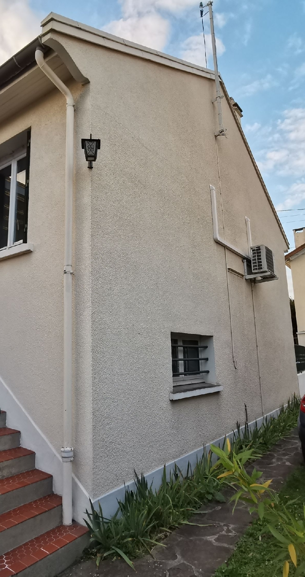

J'ai des fissures sur ma maison.
C'est pas nouveau, elles sont plutôt anciennes, expertisées en "pas grave", et n'ont pas évoluées en 8 saisons.
Je n'ai pas les moyens de faire un ravalement de façade, donc j'aimerai juste les faire réparer (ce qui permettrait dailleurs de voir de suite si des nouvelles apparaissent).
Vers quel type d'artisan je peux me tourner ? Les façadiers ont tellement de boulot que ce n'est pas un chantier qui les intéressent...

bigboss_91 a écrit :
[:alizean]
S’il s’agit bien de simples fissures à reboucher par soucis esthétique, ça se fait sans problème même pour quelqu’un qui ne bricole pas.

Ce sont des vraies fissures mais qui ne sont pas un problème structurel.
Je ne veux pas le faire moi même car je veux que ce soit bien fait. Et surtout y en a à 5m de haut :o
* Jeu du moment : Les Fourmis / Mes jeux passés ... *
ça ne va pas faire moche de réparer une partie du mur seulement  ?
Faut le faire pour l'étanchéité.
Le running gag du topic te dira Sika noir.  :o
Moi je serais toi, un joint de couleur correspondant à ta façade.
Pour anecdote, j'ai un voisin qui a une maison avec extension, une fissure est apparue il y a trois ans à la frontière des deux. Il a décidé de refaire lui même l'enduit entre les deux bâtiments. Mais au lieu de simplement combler le trou, il a étalé des deux cotés sur une largeur d'1m. Evidemment il y a eu des différences de teintes tant sur l'extension que sur la maison et c'est devenu particulièrement visible et moche.
Alors qu'un simple joint de comblement aurait pu suffire.  [:mcsouss:1]

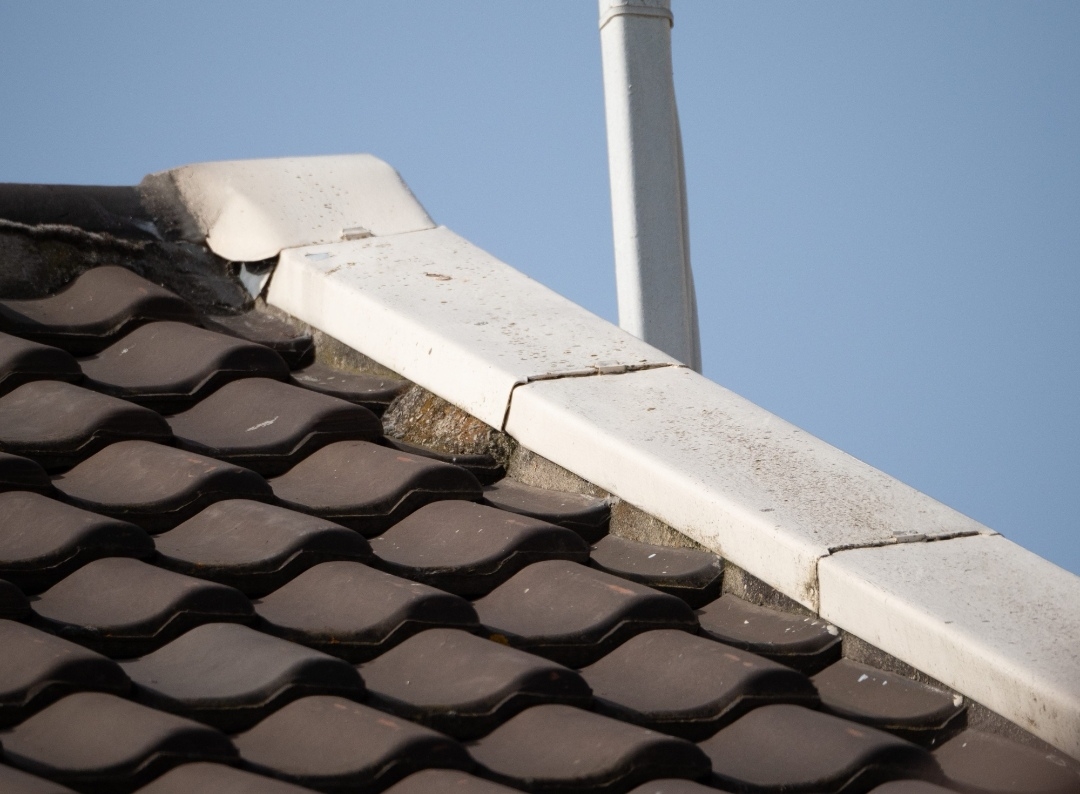

Une de mes façades est comme ça :
https://rehost.diberie.com/Picture/Get/r/111300
Et le bord du toit qu'on aperçoit est comme ceci :
https://rehost.diberie.com/Picture/Get/r/111301
Plusieurs questions :
1/ le fait que ça soit un espèce de crépi ne gêne pas pour poser de l'ITE où il faut le dégager avant ?
2/ j'avais cru comprendre qu'il y aura besoin de faire intervenir Enedis vu l'arrivée de l'électricité, ce qui a l'air chiant
3/ j'imagine qu'il faudra décaler le module de clim d'une manière ou d'une autre
4/ comment ça se passe pour le toit / pour protéger l'ITE ? Le toit ne dépasse pas du tout sur cette façade. Si je le fais refaire j'imagine que je peux demander à ce qu'ils le fassent dépasser ? Mais j'ai l'impression que le mur va plus haut que le toit, c'est peut-être simplement du ciment pour faire la jointure cela dit [:transparency]
