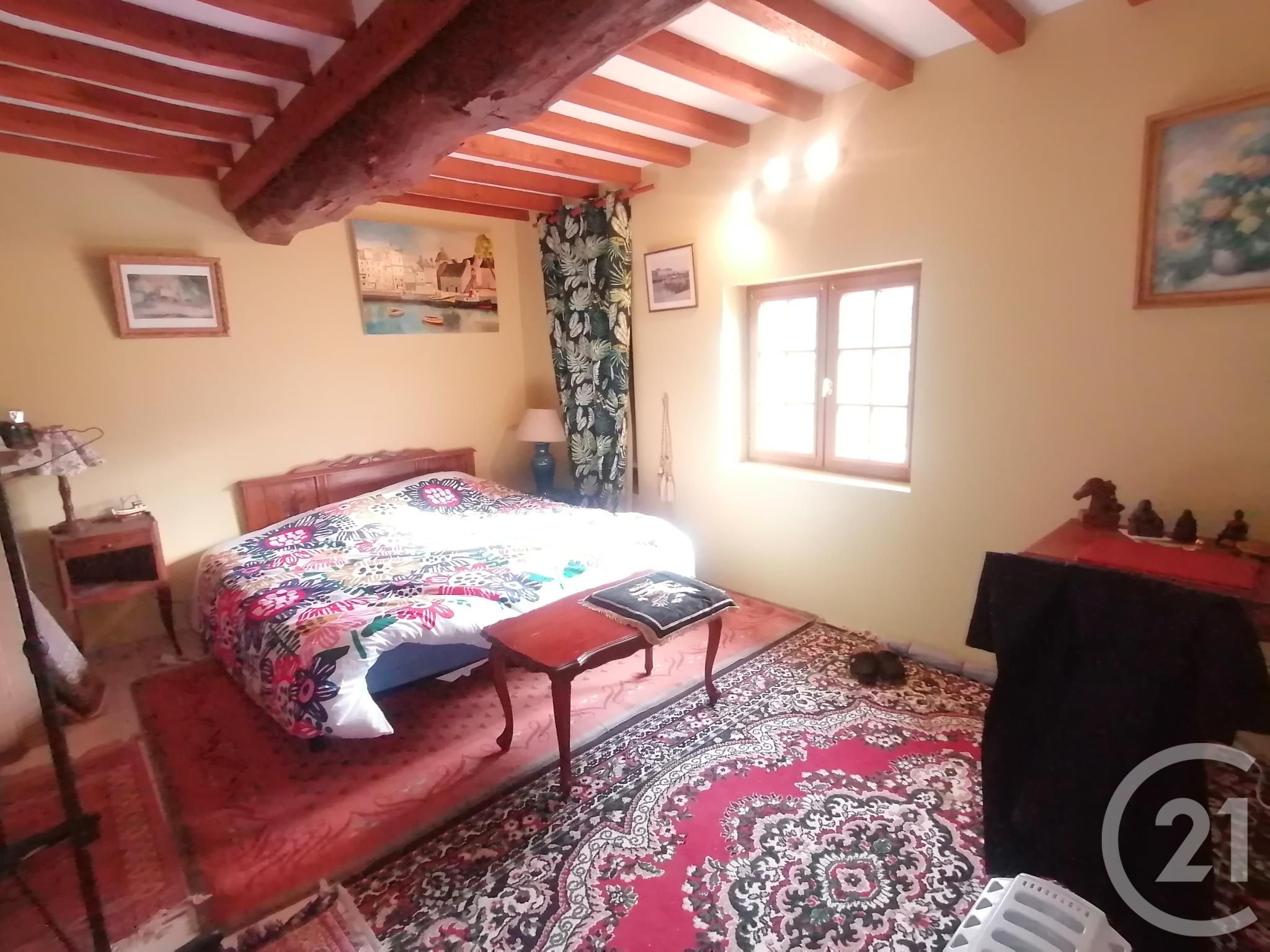

Extension pour faire salon + salle à manger. pas besoin de raccord eau.
Je parle du budget hors revêtement de sol/finition de peinture : le gros œuvre, maçonnerie/couverture + isolation, électrique et ouvrants.
Je suis très intéressé par ce bien que j'ai visité aujourd'hui, l'emplacement est top top. Malheureusement la pièce à vivre est petite et a une hauteur sous plafond très faible. C'est un crève-cœur, toutes les autres cases sont cochées.
hauteur sous plafond très faible + pièce étroite, et les poutres renforcent l'impression d'écrasement.
Je me demande aussi s'il est possible de décaisser le sol, il y a une marche de 10 cm dans le séjour, mais les AI n'avaient pas l'air chaud.
Je me pose la question de créer une extension de 50-60 m2 avec un beau volume. Je ne sais pas si c'est le plus intelligent à faire d'un point de vue économique, car il restera toujours de la surface avec basse HSP/peu valorisante à la revente. Mais avoir une chambre étroite et avec HSP basse est moins pénalisante qu'une pièce à vivre souffrant de ces défauts.
Dans la pièce à vivre, il y a des poutres l'une sur l'autre, une poutre nouvelle posée sur l'ancienne (ce montage a un nom ?), pas très jolie je trouve. La charpente de la partie ancienne n'est pas jolie tout court d'ailleurs, elle est visible à l'étage, elle n'a pas de charme.
Un bien avec un emplacement top top mais j'arrive difficilement à voir comment améliorer l'intérieur même en y mettant le budget.  :sweat:
5400 m2 aussi bien situé ça ne court pas les rues. Et le tarif est intéressant.
Je réfléchis.. je dois réfléchir vite, elle va partir rapidement.

Franchement :
- est ce que tu as du gras sur ton budget pour sortir 200 ke de travaux en plus?
- une fois agrandie/rénovée, combien vaudrait la maison?

Les agents immobiliers n'y connaissent rien, je ne comprends même pas que tu leur ai posé la question.
Décaisser le sol, ça coûte une blinde mais ça se fait. Et si ça te rend la baraque réellement sympa (hsp, isolation, chauffage au sol), ça se tient.

Je peux financer 200k de travaux oui.
150 m2 dans ce coin, bien rénové, ça vaut une petite fortune. 700-800k. 250 m2 sans défaut, avec un beau jardin paysagé : > 1m€ (il y en a une qui est parti à 1,15 m avant le COVID).
Dans le cas présent, si j'ajoute un beau séjour de 60 m2. La maison fera 215 m2, dont une partie ancienne 33 + 16 + 6 = 55 m2 avec la HSP basse. S'il n'y avait que le séjour/sam avec la faible HSP, ça ne ferait qu'un seul coin de la maison avec ce défaut, mais il y a aussi la chambre de 16 m2 (avec poutre peinte en blanc sur les images) qui est très basse de plafond, et c'est justement dans son prolongement que peut être envisagé l'extension. Je ne sais pas comment valoriser cette chambre.
La valeur post-rénovation dépend de l'habilité de la rénovation à masquer/compenser le défaut des pièces existantes. Pas évident de donner une estimation de la maison agrandie. ça peut tout aussi bien permettre une plus-value de 300k (dont 200k de travaux) ou une PV de 250 k donc moins-value de 50k nette du coût des travaux.

Posté le 20-11-2022 à 00:00:11  profilanswer
https://www.century21.fr/imagesBien/s3/202/3583/c21_202_3583_2427_1_A20504F9-18FD-4D48-852E-13224F3D9BD4.jpg
Ce n'est pas très joli ce système où l'on fait reposer de nouvelles poutres sur les anciennes.
Il y a le même système dans la maison que j'ai visitée.
Je serais curieux d'en savoir plus sur ce type de montage/charpente.

Fenêtre microscopique, énorme poutre juste au dessus du lit, je trouve ça oppressant.

pas de montage spécial.
la grosse poutre est un tronc non redécoupé en scierie. Et n'est donc pas de niveau et plat sur son dessus. C'est plus simple et rapide de fixer deux lambourde contre, qui elles sont droite pour faire reposer les solives.
Si tu fais pas ça, ça t'oblige à entailler le tronc pour faire une encoche pour chaque solive d'une profondeur différente. Donc du temps (et donc de l'argent).

C'est peut être une fausse poutre en polystyrène  :o

J'y ai pensé aussi [:tinostar]

En tout cas le matelas est plus grand que le sommier ! Et quelle poutre ! faut pas quelle te tombe dessus  :o
