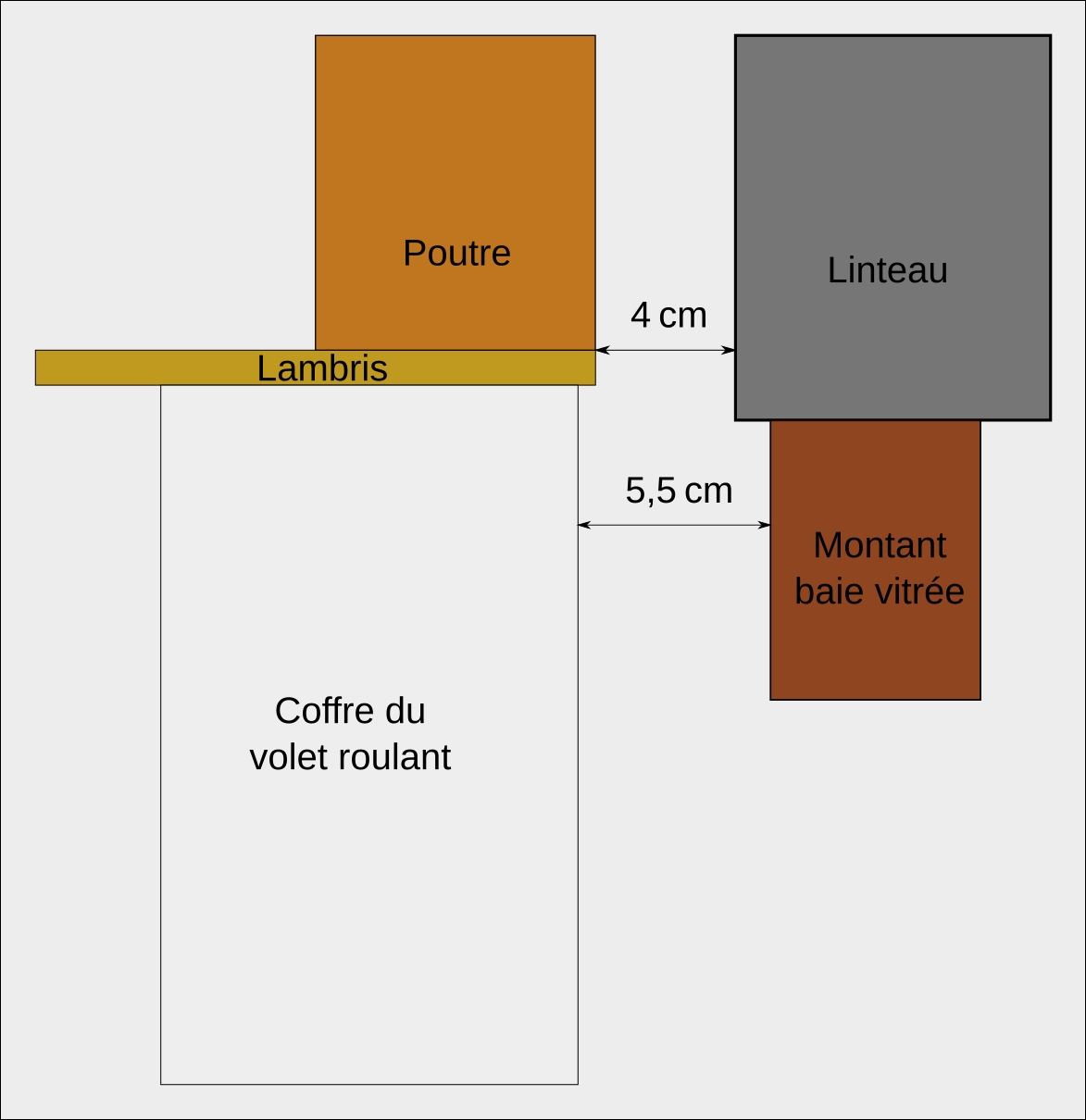

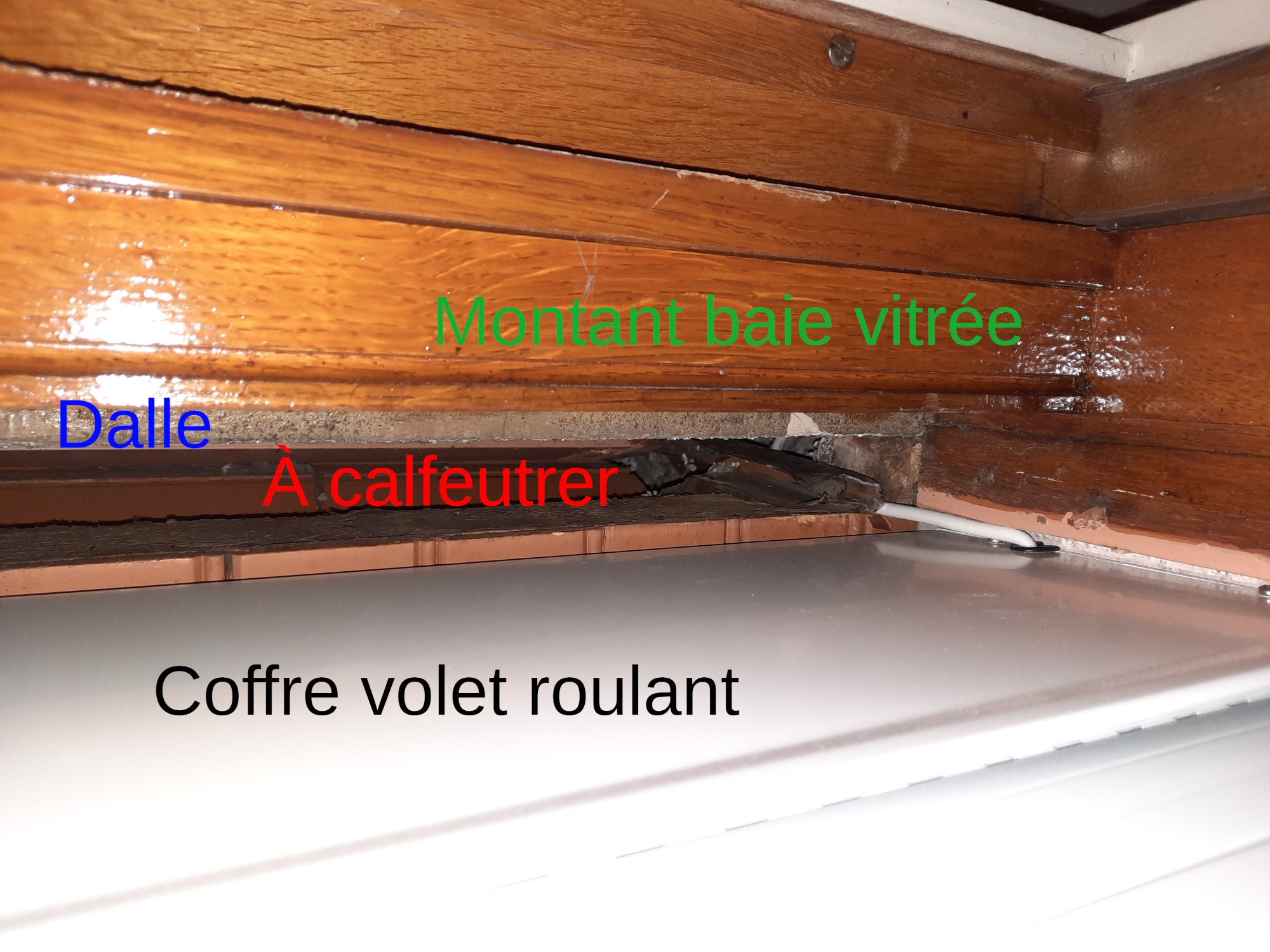

J'ai une baie vitrée qui donne sur un balcon. On a fait installer un volet roulant électrique, en remplacement de l'ancien volet manuel cassé. Les installateurs ont préféré laisser l'ancien volet dans son coffre pour ne pas abîmer le lambris sous toiture.
Le truc c'est qu'il y a maintenant un jour qui donne sur les combles.
Il y a trois mètres de longueur. Comment vous calfeutreriez ça ?
https://rehost.diberie.com/Picture/Get/r/99863
https://rehost.diberie.com/Picture/Get/r/99870
Message édité par SkippyleGrandGourou le 20-11-2022 à 20:56:35

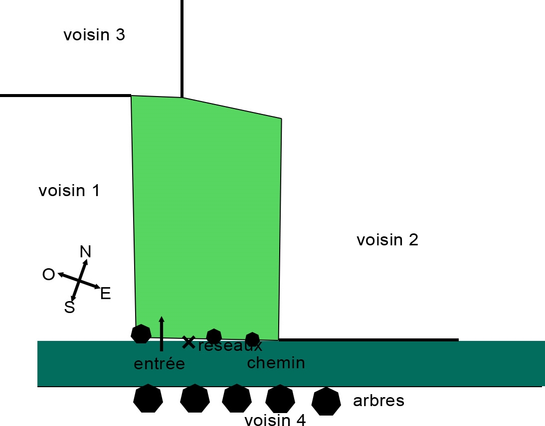

J'ai ptet un plan pour un terrain, j'implore les conseils d'HFR  :fou:  :o
Faut faire gaffe à quoi ? Si on se lance dedans, j'irai voir en mairie ce qu'ils ont à me dire, mais si certains ici ont déjà du vécu, je suis preneur des conseils.
C'est un terrain en limite de forêt, à 10min du centre d'une agglo de 150k habitants. Quartier très csp++ d'une petite ville dynamique. Ça surtout le cadre qui me plait (campagne forêt à la ville). Il y a 1/2 ventes par an dans le quartier, rarement en terrain (les maisons sont sinon des années 80, ou alors très récentes mais hors budget)
eau, elec, fibre, eaux usées à l'entrée du terrain. TEC à 2min à pied.
Par contre, assez ombragé par des arbres caduques, sur la moitié du terrain -> Je me dis que c'est pas mal, mais là mi novembre les feuilles ne sont pas encore toutes tombées  :sweat: . Ils sont chez le voisin "4", séparés de la parcelle par un chemin, 15m de haut. La lumière passe, mais il y a quand même un peu d'occultation.
https://rehost.diberie.com/Picture/Get/t/99910
500m² (c'est le voisin "1" qui s'en sépare) ça sera la plus petite parcelle du quartier (les voisins ont 2000-3000m², leurs maisons sont éloignées)
Le projet serait une construction en R+1 de ~130m², en se rapprochant au max des standards passif. -> D'où l’inquiétude sur la lumière en hiver.
L'ensoleillement oblige à mettre la maison au fond du terrain, et avoir la partie terrasse/jardin/whatelse devant la maison (en soit, pourquoi pas).
Feedback d'achats-ventes

Selon que t'es dans les Ardennes ou dans le Gard, ça change les réponses aux questions de l'ensoleillement en fait.

Namless
Doutez de tout
Posté le 21-11-2022 à 10:20:01  profilanswer
Pas faux ; pays de la loire
Faut faire gaffe au PLU.  :o
La première chose, c'est de lire le PLU en détail et de regarder ce qui t'es imposé en terme de retrait par rapport aux limites, de contraintes de hauteur, de facade, de toiture, de place de parking, de végétalisation.
Ensuite faut essaye d'implanter une baraque sur ta parcelle pour avoir la surface que tu souhaites.
Ca devrait déja te donner un bon aperçu de ce qu'il est possible de faire. :jap:
Les Pays de la Loire, comme bon nombre de région, vont être soumis à des canicules de plus en plus régulières comme celle de cet été.
Avoir des arbres au sud de ton terrain est plutôt une bonne chose àmha.

Posté le 21-11-2022 à 13:31:02  profilanswer
Regarde l’étude de sol G1 que le vendeur doit faire (il me semble) et hésite pas à faire une G2 avant projet quand tu auras défini l’implantation pour éviter les surprises des fondations micro pieux à 12 mètres :o
