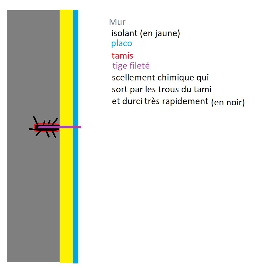

Daphne a écrit :
J'ai un peu le même genre de questionnement.
Je dois poser deux radiateurs de 50 kilos pièce sur du placo, pas encore installé.
Le plaquiste m'a proposé deux solutions :
- il renforce là où on prévoit de mettre les radiateurs
- on installe des tiges filetées dans du scellement chimique et il fait le placo autour
Mon mur est en vieilles pierres, j'ai peur de :
- taper dans le mortier, très friable
- taper dans une pierre qui bouge
Du coup la solution du scellement au mur m'enchante bof. Je préfère le renfort derrière le placo. J'ai raison ?
Et non je vais pas raser la maison pour reconstruire, l'enduit de façade la tient très bien debout :o
Pour juste 50kg, je partirai sur le renfort derrière le placo

petoulachi a écrit :
Ouais donc en fait c'est juste que tu n'as pas fait attention, mais j'ai 20cm d'isolant entre le placo et le mur, donc il me faut une trémis de + de 20cm hein, sinon je vois pas trop comment elle s'accroche dans le mur  [:maestun]
Laissé les copains, je m'en occupe avec encore un de mes dessins d'artiste
https://img.super-h.fr/images/2022/10/13/10b8ccd763a5a243aa9b353e4368914a.jpg
Tu perces ton placo
Tu pousses/enlève de l'isolant (le temps de percer le mur) avec un doigt
Tu perces le mur (le vrai mur en dur)
Tu mets le tami au bout de ta tige fileté
Tu glisses la tige avec le tami au bout dans le mur en dur.
Une fois le tami en place (dans le vreai mur je rappel), tu enlèves la tige fileté
Voila, le tami est en place, tu peux prendre un café.
Retour au chantier :
Tu injectes le scellement chimique dans le tami en ayant bien pris la peine d'acheter une canule suffisamment longue pour atteindre au moins la moitié de la profondeur du tami.
une fois le scellement injecté, il faut mettre la tige fileté dans le tami et maintenir la tige horizontale le temps que le scellement durcir (exemple de temps de manipulation cher Sika  :o )
Pour le maintenir à horizontale, tu peux utiliser un bout de carton comme cale entre le placo et la tige au lieu de tenir la tige comme un con durant 6min.
Si après mon post tu n'as toujours pas compris, il sera bon de penser à embaucher un pro j'en ai peur  :sweat:

Et pour éviter la catastrophe : Ne surtout pas serrer comme un bourrin ce que tu veux fixer directement sur le placo, sinon tu vas tout enfoncer
Il faut:
- Mettre un écrou + contre écrou sur la tige filetée dans l'épaisseur de l'isolant histoire de créer une butée affleurante au placo.
- mettre la fixation du radiateur en appui sur la butée
- venir serrer la fixation du radiateur sur la butée avec un écrou
Message édité par gloinfred le 13-10-2022 à 17:36:26
Il faut:
Alors moi c'est la rampe ( :o ) mais merci, je prends les conseils :jap:
Juste, bon maintenant que de toute façon je suis taggé gros lourdo de service, j'y vais à fond  [:petoulachi]
Pour le "Tu pousses/enlève de l'isolant (le temps de percer le mur) avec un doigt " tu fais ça comment sur 20 cm ? Avec la tige filetée ? Je pense que c'est une sorte de laine de verre, un truc filandreux quoi, pas une matière "dure", du coup pas forcément évident d'avoir un joli trou de 12mm sur 20cm quoi.
- Tu perces le placo en 30mm
- Tu écartes l'isolant avec la tige filetée
- tu perces le parpaing
- tu enfiles le tamis sur la tige filetée et tu utilises la tige fileté pour enfiler le tamis dans le trou du mur
- tu retires la tige filetée
- tu injectes le scellement chimique et tu enfonces (vite) la tige filetée
- tu maintient la tige filetée le temps que ça prenne
- tu remets l'isolant autour de la tige filetée
- tu mets le premier écrou avec un clef à pipe percée. Tu le verrouilles en position avec de la colle
- tu mets le contre écrou affleurant au BA13, en appui sur le premier écrou
- tu rebouches autour des écrous avec de l'enduit
- tu fixes ta rampe sur la tige filetée, en appui sur la butée
Message édité par gloinfred le 14-10-2022 à 09:40:26

Tu pousses sur les côté avec ce que tu trouves.
Ta tige (métallique ou sexuel), le manche d'une spatule, etc ... bref, tu improvises.
C'est surtout pour éviter que l'isolant s'enroule autour du forêt lors du perçage du mur.
Le top si tu as ça, c'est de trouver un tube assez fin pour passer dans le trou du placo et assez gros pour passer le forêt dans son milieu.

Alors non, une fois que tu amorcés la cartouche de scellement (donc qu'il y a du produit dans la canule), tu n'as pas tout ton temps.
Le mélange est déjà fait en bout de canule donc il commence à prendre.
Et comme l'a dit eeeinstein mais avec des fautes de frappe, il faut purger le début de mélange qui n'est pas optimal i.e. foutre du scellement dans un brol qui ira à la poubelle.
Et tu dois visser la tige filetée dans le tamis rempli de scellement chimique. Si tu bourres ça, tu vas pousser le scellement hors du tamis et il ne servira à rien.
