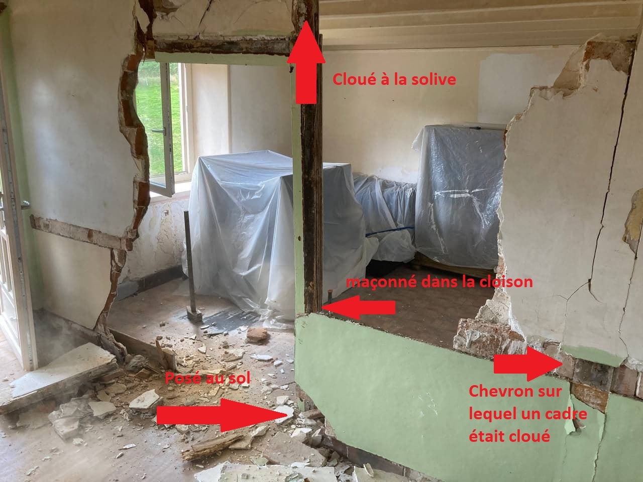

Daphne a écrit :
Alors je n'avais pas de cloisons là où j'avais le plafond en bacula, mais du placo sur les murs périphériques.
Si je me souviens bien, les chevrons en bois (c'était pas des rails mais des chevrons) étaient cloués au plafond puis le placo vissé aux chevrons.
Dans l'ancienne cloison en briques qu'on a démolie, elle reposait, par le haut, contre une solive du plancher du dessus. Mais j'imagine qu'un chevron cloué au plafond peut remplir ce rôle aussi. Les cadres de portes en bois tenaient aussi la cloison, en étant cloués à la solive au plafond.
https://rehost.diberie.com/Picture/Get/f/90317
C'est pas garanti que ce soit fait comme chez toi mais ça donne une possibilité.
On dirait chez moi  :bounce:
C'est la merde ces cloisons de briques toute fines pour les saignées

Bah dans le cas d'une fenêtre sur un mur extérieur, la fenêtre est fixé au mur extérieur. Les rails à placo que l'on met autour servent uniquement à recevoir le BA13. La fenêtre en elle-même n'est pas fixé sur les rails.
Alors que dans une fenêtre d'intérieur, bah il n'y a pas de mur extérieur pour fixer la fenêtre, forcément :D Donc je ne vois pas exactement comment faire pour avoir une pose solide. J'imagine qu'il faut renforcer les rails, peut-être avec des tasseaux bois tout autour ?
ryoo a écrit :
Pour le châssis fixe, faut pas enlever les parcloses pour sortir le vitrage justement ?
C'est ce que je lis sur l'internet en effet. J'ai jamais fait. Quelle est ma chance de péter le vitrage ?  :pt1cable:
