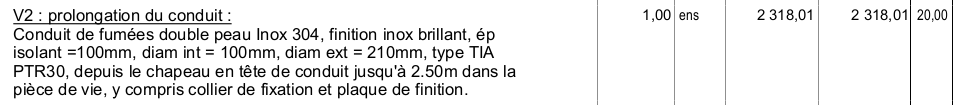

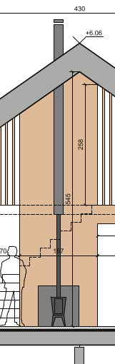

Question poêle.
J'ai l'intention de poser un poêle avec un toyau qui monye presque jusqu'à la faitière de ma future maison, j'ai 5m45 sous plafond tout la haut.
Mon poêle sort en 125mm, je pensais que j'aurais un tuyau qui courrerait sur toute la hauteur puis passerait sur le tube de sortie.
L'artisant me propose au contraire de descendre la sortie isolée en 210mm jusqu'à mi-course dans la maison.
Ça fait un sacré surcoût.
On est d'accord ça ne sert pas à grand chose ? En plus d'être pas super esthétique.

La boîte qui me pose le poêle me fait l'autre motié pour 500€, je pourrais juste leur demander de continuer le toyau jusqu'en sous pente et basta non ?  :??:
https://upload.movim.eu/files/9d94237298995552fa13436420195fbca436dce7/GDVcU9n3EQPU/image.png
L'histoire de ne pas me faire enfumer :o
Message édité par edhelas le 25-09-2022 à 14:16:19

Ca passe en intérieur ou extérieur ?
n°66857060
https://upload.movim.eu/files/9d942 [...] /image.png
Le toyo isolé, il n'est utile que quand tu es en dehors du volume chauffé. Dès que t'es dans une partie habitable ca sert à rien, voir même c'est contreproductif parce que tu perds la chaleur qui serait diffusée par le conduit.  :jap:

Posté le 25-09-2022 à 14:22:12  profilanswer
Le conduit d'évacuation il y a grand max 100€ de matos, et il suffit d'emboiter.
Ca fait un peu cher je trouve
edit 23€ le 100cm chez Bricodepot https://www.bricodepot.fr/claira/tu [...] /prod4671/
En effet ça m'a pas l'air très compliqué à poser, tout comme le poêle. Je me demandais si je ne pouvais pas me le faire livrer et l'installer moi même. En terme de main d'oeuvre ça a pas l'air fou non plus.
Quid des assurances ?
