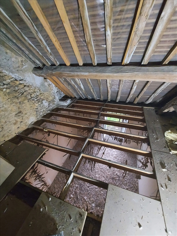

Erlum a écrit :
Bonjour bonjour,
Après avoir pas mal pété de trucs ces dernières semaines, il est temps de commencer à construire !
En gros, je m'attaque au plafond d'un futur bureau.
Le solivage au-dessus parait bien insuffisant mais faisait le job jusqu'à présent étant donné que les combles ne sont actuellement pas aménagés.
On a cependant prévu d'aménager ces combles à terme, et c'est donc l'occasion de renforcer tout ça.
Voici le solivage actuel: (le coin au fond à gauche était un passage de cheminée qui a été supprimé depuis)
https://rehost.diberie.com/Picture/Get/r/87428
La longueur des solives est de 3,5 mètres, la section est de 160*32, elles sont espacées d'environ 39cm. Les supports au milieu sont bêtement cloués et franchement approximatifs.
Des dalles de plancher en medium étaient simplement posées au-dessus, sans rôle structurel.
Le futur plancher devra supporter une pièce habitable dont on ne connait pas encore la fonction (mais pas une SdB vu l'emplacement), et le plafond du bureau : BA13 (ou autre) suspendu et 30cm d'isolation.
Après avoir discuté avec mon père et un collègue qui bricole un peu, je vois plusieurs options pour renforcer le solivage :
Option 1 :
  • Doubler les solives en collant une nouvelle solive de 160*32 à chaque solive existante et en les liant mécaniquement de sorte à avoir des solives de 160*65.
  • Augmenter le nombre de supports perpendiculaires de sorte à avoir 3 rangs.
  • Faire un plancher en OSB vissé
Option 2 :
  • Doubler les solives en rajouter une nouvelle solive de 160*32 à mi-chemin entre chaque solive existante.
Option 3 sur suggestion d'un collègue qui trouve les solives existantes suffisantes :
L'épaisseur de l'OSB est à déterminer.
Perso je pars sur l'option 1 :
  • Doubler les solives me coute en gros 150 balles donc le côté financier est pas particulièrement important.
  • Ca me permet de garder un entraxe assez grand qui limitera les découpes à faire sur l'isolation
  • Ca augmente la surface d'appui de l'OSB de 16 à 32mm sur les extrémités.
Je ne vois pas d'avantages à l'option 2 par rapport à la 1.
En ce qui concerne l'option 3, j'ai vraiment un doute sur le fait que ce soit suffisant.
Vous en pensez quoi ?
Si on suis les abaque de solivage, il te faut au moins doubler tes solivette car il te faut des solive de 50 x 200 ou 75 x 175 si entraxe de 40cm
Le bois perpendiculaire  ne donne aucune charge de plus. Tu peux en mettre 10 si tu veux, ton plancher ne pourra pas supporter plus. Les entretoise servent juste à éviter au solive de vriller.
Si tu ne t'es trompé pas dans le lexique, que ton "espacées d'environ 39cm" correspond à un entraxe de 39cm, doubler les solives avec des solivette de 32x175 va suffire.

gimmeshelter a écrit :
Option 4 : tu vires tout et tu mets de vraies solives avec un vrai plancher
Tout le reste ce sera HB  :o
Par rapport à l'entraxe, actuellement j'ai entre 38 et 39cm d'espace libre entre deux solives, donc oui 40 d'entraxe a priori.
En y regardant de plus près, la solivette de 32*160 est à 16€. La solive de 175*63 est à 26.
Quand je prends en compte la visserie supplémentaire et le temps qui aurait été nécessaire pour marier les anciennes solivettes aux nouvelles, je crois que le choix est vite fait...
Eventuellement je peux passer de 10 à 12 solives et réduire l'entraxe par acquis de conscience. Actuellement les planchers du 1er étage sont vraiment à la ramasse et j'aimerais éviter d'obtenir le même résultat dans les combles.  :pt1cable:
Message édité par Erlum le 24-09-2022 à 23:09:12

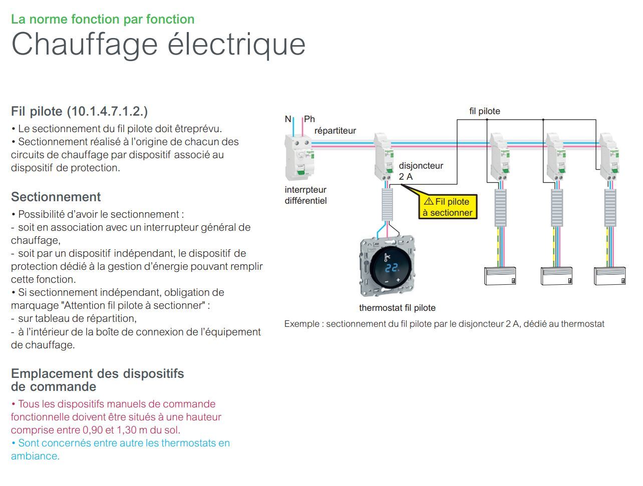

J'ai oublié de refaire mon tableau électrique avec le chauffage électrique à mettre en place :o
Avec une maison assez bien isolé (30cm toit, 20cm toit grenier (pas de place..) ~20cm entre étage et ~15cm aux murs intérieurs (sauf rdc mur en pierre + chaux chanvre), ça vous semble bon de partir sur 100w au m²?

753.4.1.2 Les équipements de chauffage comportant des conducteurs isolés, sans armure,
gaine ou autre revêtement métallique doivent être protégés par des dispositifs à courant
différentiel-résiduel de courant différentiel-résiduel assigné au plus égal à 30 mA, chaque DDR
30 mA étant prévu pour une puissance assignée des éléments chauffants au plus égale à
13 kW (400 V) ou 7,5 kW (230 V).
Extrait du pdf de schneider actuel :
https://zupimages.net/up/22/38/6wsn.jpg
n°66856289

Sauf qu'il faut assuré le sectionnement du chauffage.
Donc soit ID dédié, sauf sectionneur pour la partie chauffage.
Plus simple de mettre un ID dédié.
