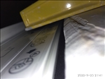

Posté le 24-09-2022 à 11:47:23  profilanswer
Une suggestion pour cette cornière et la matière qui s'est barrée en préparant la réparation du placo troué ? :O
https://i.imgur.com/Nxei1Wsm.jpg
https://i.imgur.com/bv5IIFEm.jpg
https://i.imgur.com/MqX8baOm.jpg
https://i.imgur.com/pODoRH8m.jpg
https://i.imgur.com/OFYDNDOm.jpg
https://i.imgur.com/QzfAlRGm.jpg
https://i.imgur.com/Lne4O7jm.jpg
Je pensais y foutre un peu de plâtre et basta :o
Proxytaf ? non rien
n°66850512
paracyber
Posté le 24-09-2022 à 11:57:26  profilanswer
Rien sauf si tu as besoin d'isoler.
Et tu devrais tout refaire, le mur bleu à côté n'est pas droit :o
Quand on veut on peut, quand on peut on doit" © Bonaparte

n°66850629
Posté le 24-09-2022 à 12:13:42  profilanswer
Non mais juste dernière la cornière, juste 2cm pour avoir un peu de matière derrière la réglette en alu :o
Le truc bleu c'est un rideau :o

Posté le 24-09-2022 à 19:58:23  profilanswer
Autre chose avec mes velux, j'ai oublié de faire le nécessaire pour mettre le BA13 tout autour :o
Si je fais ça, c'est bon? :
Place un bout de rail (à la même hauteur) en vert, puis celui en jaune.
https://media.discordapp.net/attachments/349553308949544964/1023292030501261391/unknown.png?width=756&height=567
https://media.discordapp.net/attach [...] height=567
Tu ne veux pas faire les ouvertures des velux évasées? C'est du boulot en plus mais ta pièce sera beaucoup plus lumineuse et tu vas gagner en hauteur sous plafond.  [:charlest]
https://www.travaux-futes.fr/2624-5147-thickbox/habillage-interieur-lsb-s06-2002-velux.jpg
Et comme ca, tu en profite pour bien calepiner tes rails autour du vélux.  :jap:
Et avant de faire tout ca, tu vas regarder la série sur les vélux de taka yaka : https://www.youtube.com/watch?v=9gbsoRDTtVM   (De manière générale, faut vraiment aller regarder ses vidéos. Coté image, c'est pas toujours d'une grande qualité mais coté technique, il tient la route et il donne de très bons conseils  :jap: ).
https://www.travaux-futes.fr/2624-5 [...] -velux.jpg
Merci, j'avais déjà regardé mais ça m'a paru complexe :o

https://i.imgur.com/y9LiCbs.png
J'en ai un qui me sert de temps en temps pour rectifier l'enduit chaux-chanvre.
