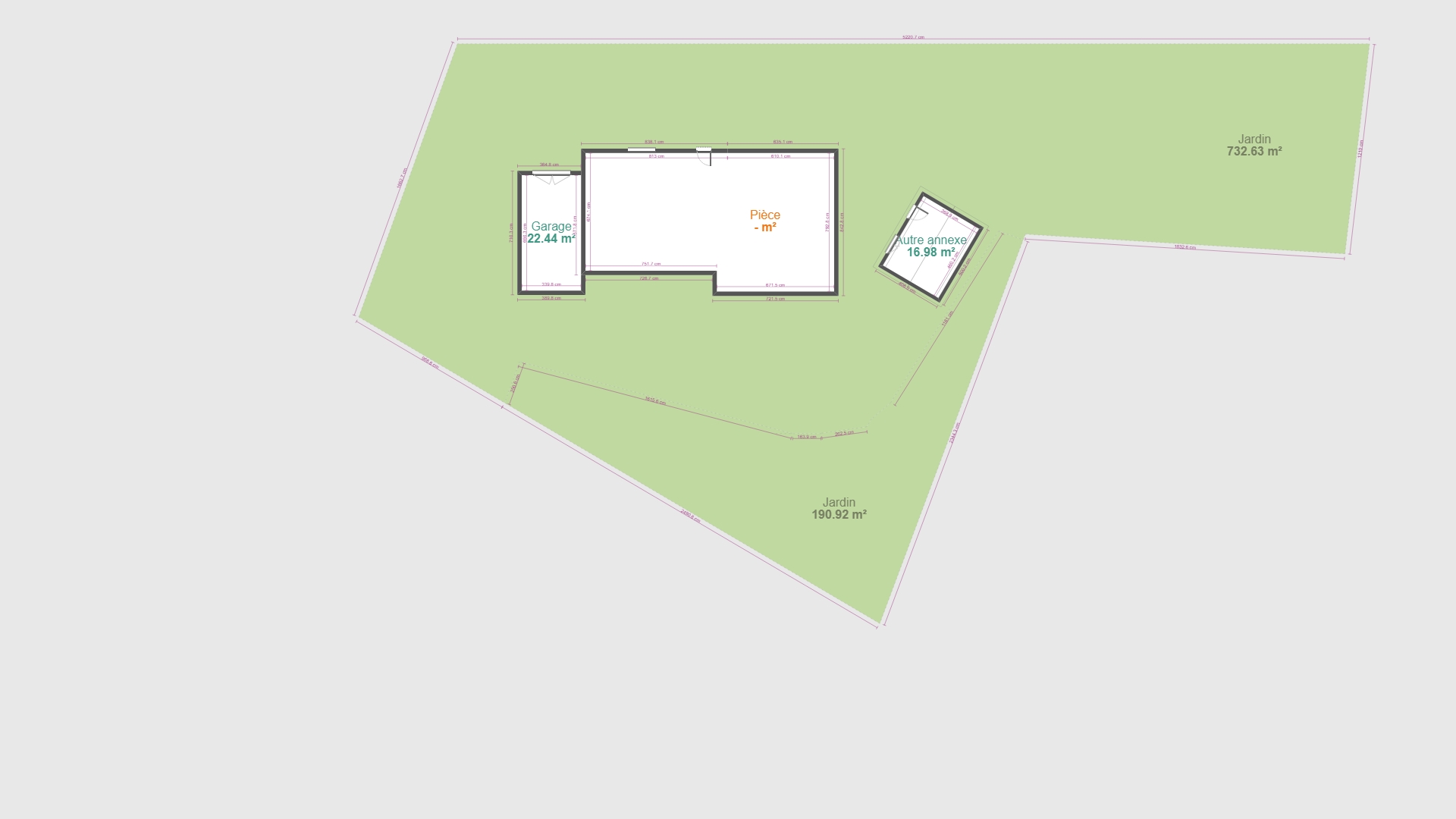

Je suis en train de planifier mon projet abri de jardin, en vue de libérer le garage que je veux aménager en pièce habitable (pour refaire l'histoire...)
J'ai une configuration de terrain un peu particulière comme vous pouvez le voir ci-dessous.
Le futur abri a été dessiné sur la droite de la maison, mais en l'état je trouve que ça va faire un peu serré.
Il serait peut-être plus judicieux de le décaler encore à droite, quelque part au milieu du jardin, qu'en pensez-vous?
Toute cette zone est complètement inexploitée...
Il aurait pu avoir sa place en limite de propriété (décalé de 3m sur la droite), mais nous sommes dans une zone en pente, et le terrain du voisin en plus haut que le miens...
Il faudrait donc faire des travaux de terrassement un peu pénibles, avoir un mur de l'abri semi-enterré...
Un autre point sur lequel j'aurai besoin d'idées / conseils:
J'aimerai à terme avoir un appenti / carport pour protéger 2 voitures.
L'idéal aurait été sur la gauche du garage actuel, mais cela m'obligerait à me mettre en limite de propriété.
Vu la forme du terrain, j'aurai un poteau en limite de propriété, et l'autre à 1m de la limite; j'imagine que cette configuration n'est pas autorisée?
https://rehost.diberie.com/Picture/Get/f/89868
Message édité par ondris le 23-09-2022 à 15:58:43

ondris a écrit :
Hello  :hello:
Il faudrait donc faire des travaux de terrassement un peu pénibles.
Et donc, les règles d'urbanisme permettent de supprimer tout garage de la propriété et de placer où on veut un abri de jardin ?  :o

ondris
Posté le 23-09-2022 à 15:59:57  profilanswer
A priori la seule contrainte que j'ai c'est une place parking de midi, qui est/sera devant le garage.
Cela est en cours de vérification avec ma mairie.

ondris
Posté le 23-09-2022 à 16:03:04  profilanswer
CAMPEDEL a écrit :
Parking de midi ?
Kezaco ?  [:transparency]
Il s'agit en fait d'avoir un espace de 6mx4m (un truc dans le genre) devant son portail.
Dit autrement il faut que le portail soit en retrait de 6m par rapport à la route.
Pour l'instant il n'y a pas de portail chez nous, et il ne pourra dans tous les cas pas être placé à 6m, mais c'est une autre histoire...  :pt1cable:
n°66845319
ondris
Posté le 23-09-2022 à 16:06:11  profilanswer
En bref cette forme de terrain est merdique et c'est un vrai casse-tête pour trouver la meilleure configuration.
Pour l'appentis à gauche c'est compliqué
Toute la zone visible en bas du plan (190m² environ) est en fait une élévation de 2m par rapport à la maison (un talus), je préfère ne pas construire mon abri en haut.
J'envisage carrément de faire un accès empierré sur la droite du plan, avec parking, abri de jardin, et appenti adossé à l'abri...

n°66845419
ondris
Posté le 23-09-2022 à 16:14:18  profilanswer
Après je ne sais pas dans quel coin vous habitez, mais chez moi je n'ai jamais vu/entendu parlé d'une interdiction de transformer son garage.
Il y a justement beaucoup de monde qui le fait (de façon déclarée je précise)

carbon38
Dead Rabbit! :o
Posté le 23-09-2022 à 16:16:22  profilanswer
Comme dit campedel, la première étape est de regarder ce que te permet le PLU. Tu risque déja d'avoir des surprises.

GentleMath
Posté le 23-09-2022 à 16:21:15  profilanswer
Ici on m'a pas embêté dans ma demande en mairie tant que je conservais deux places de stationnement sur mon terrain (qui en pratique sont pas évidentes dans l'état de la config actuelle de mon terrain, mais que j'ai fait figurer sur le dossier remis en mairie :o ).
Le PLU impose ici 1,8 place de stationnement par maison (j'adore cette logique de 1,8 place ^^).

Au pire, en déposant un PC et après quelques A/R pour préciser ce dont il s'agit, la mairie peut accepter même si c'est border.

ondris
Posté le 23-09-2022 à 17:04:50  profilanswer
Je vais regarder ça.
Après dans une commune de 600 habitants ont peut effectivement toujours s'arranger  :wahoo:
Dans tous les cas ça ne résout pas mon casse-tête tout ça.

Posté le 23-09-2022 à 17:39:29  profilanswer
un certificat d'urbanisme dans ce cas, c'est plus rapide (~1 mois) moins compliqué qu'un dossier PC et en plus ça le prepare (il faut quand meme un plan de masse).
En gros un certificat d'urbanisme tu demande la faisabilité du projet avant de le lancer (DT ou PC)
Message édité par StanCW le 23-09-2022 à 17:40:09

Posté le 23-09-2022 à 17:55:04  profilanswer
Oui, une précision et une correction toutefois :
1/ certificat d'urbanisme opérationnel (CuB)
2/ les DT n'existe plus depuis de nombreuses année. C'est des DP maintenant pour Déclaration Préalable de Travaux. La philosophie reste toutefois la même :jap:
Quand on veut on peut, quand on peut on doit" © Bonaparte

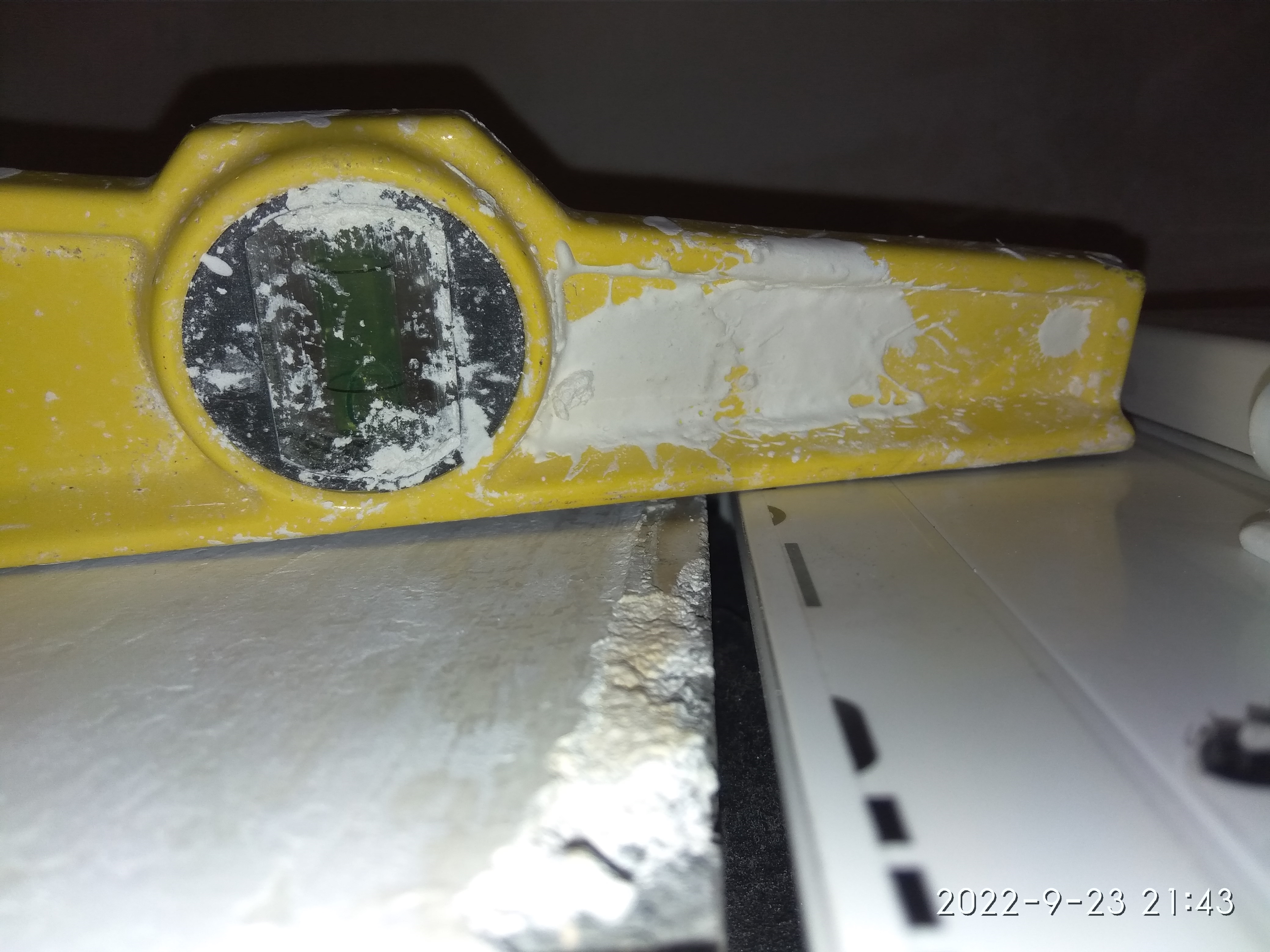

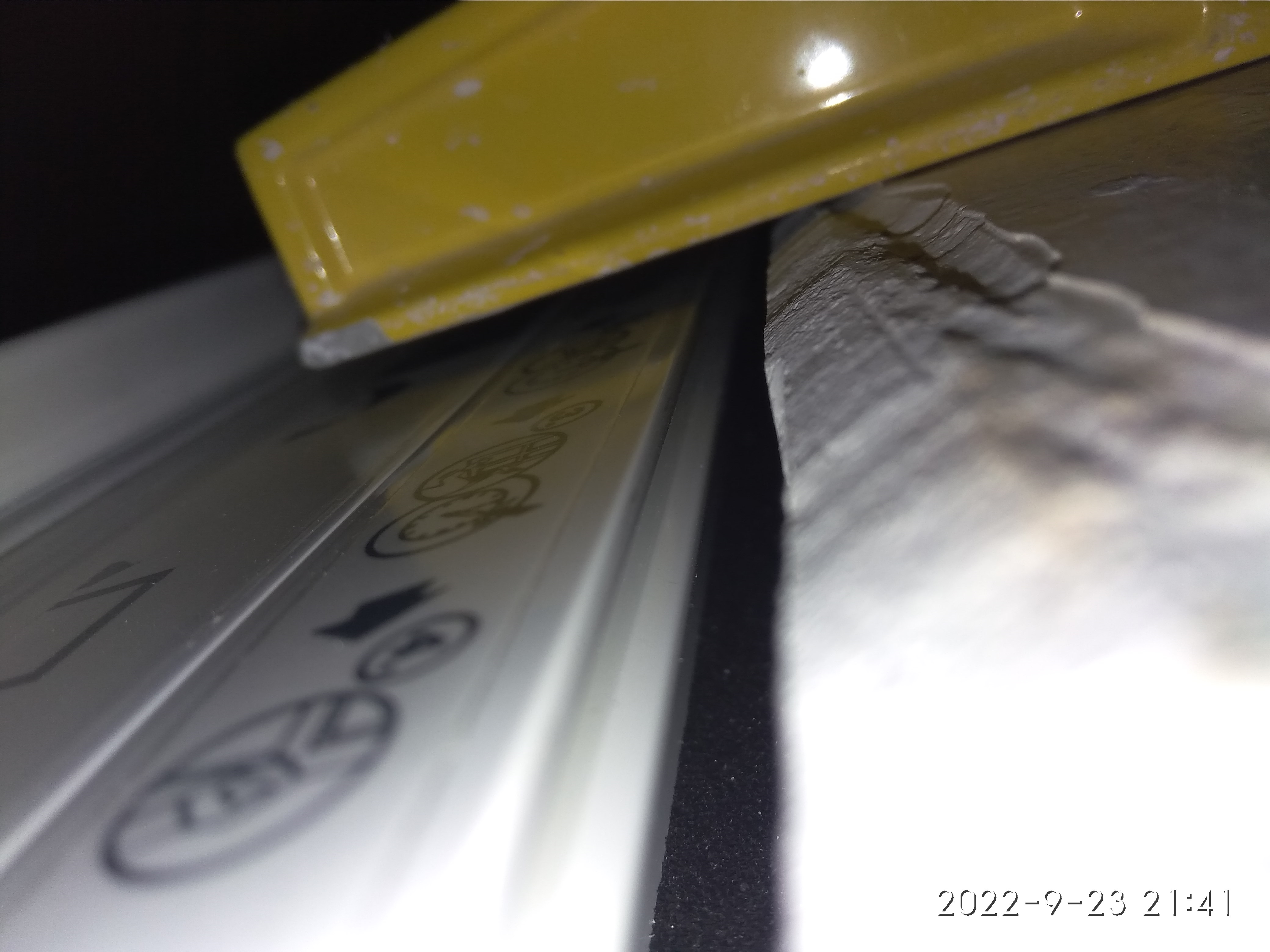

Bon, on a changé les menuiseries, en dépose totale. Maintenant le plan des fenêtres n'est plus dans le plan des murs, il y a plusieurs gros millimètres d'écart dans un sens ou dans l'autre. Je dois attaquer le ratissage ce weekend, mais vu les surfaces je me vois mal combler complètement au plâtre ou à l'enduit, d'autant que ça ne résoudrait la question que dans un sens.
Des idées pour faire au plus propre ?

Joint acrylique ?

Oui mais non, sur les fenêtre qui sont à niveau avec le mur ok, mais sur les autres le joint acrylique ne va pas atténuer la différence de niveau… (En fait je ne vois vraiment pas d'autre solution que de jouer avec l'épaisseur du ratissage, je serais surpris d'avoir une contre-proposition, mais sait-on jamais…)
Quand c'est la fenêtre qui est en surépaisseur, tu rattrapes avec l'enduit pour adoucir la pente (comme pour une bande à placo).
Quand c'est le mur, poncer ce qui peut l'être pour adoucir le visuel (comme pour l'enduit, mais avec la ponceuse). Je sais pas si c'est clair :D
