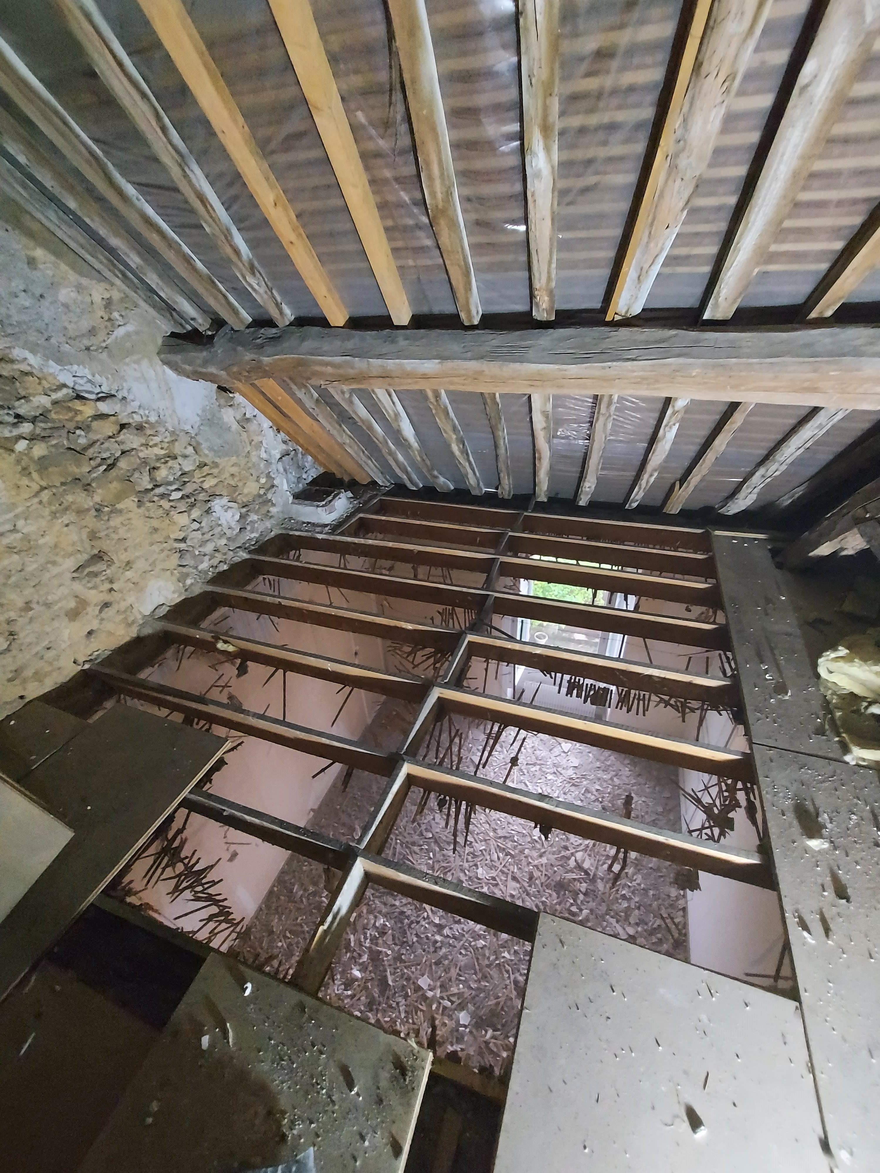

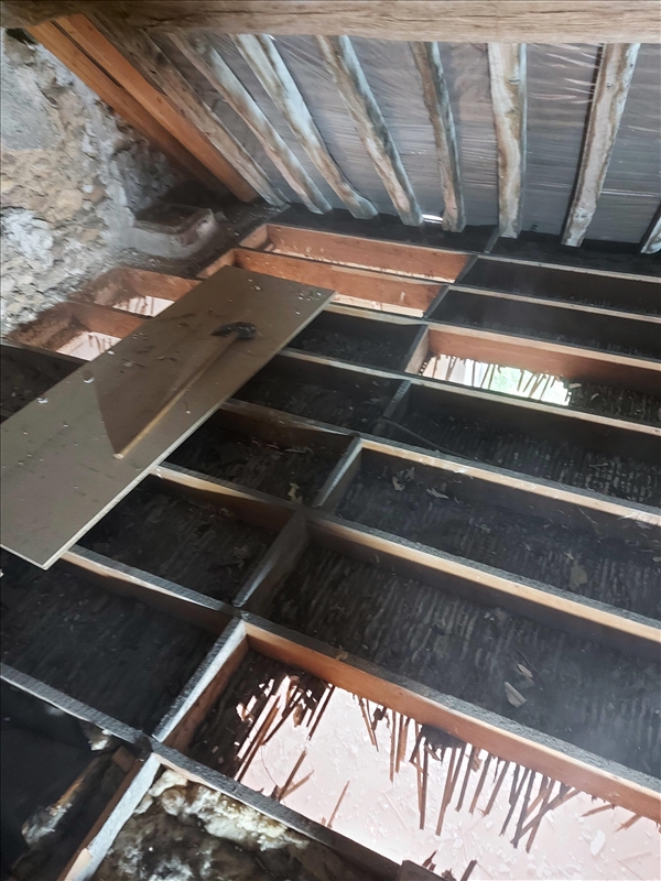

Erlum a écrit :
Bon, je viens d'apprendre que j'ai des plafonds en bacula dans ma maison tout juste acquise.
Des conseils sur la démolition ?
C'est vieux, pas en super super état après les lambris successifs... Mon père veut refaire un plafond en BA13.
Bon, ça y est j'ai sauté le pas !
Les combles aménageables, ça a un gros avantage sur ce coup là.  :D
J'ai viré les dalles du plancher au-dessus, dégagé l'isolation, et ensuite c'est open bar à la masse.  :D
En passant par en haut c'est beaucoup, beaucoup, beaucoup plus simple et beaucoup moins crade pour soi.
J'ai quand même "fini" (me reste un paquet de finitions) par le bas car j'avais la flemme de bouger certaines dalles bien encastrées.
Y'a pas à dire, par le bas t'en prends vraiment plein la gueule, et le masque est obligatoire à 9000%.

n°66741264
Aline BOQS
Alsacobéquois.
Posté le 10-09-2022 à 20:12:53  profilanswer
C'est bien beau de pavoiser, mais va falloir aller nettoyer tout le bord3l en bas là  :D
Et dommage de n'avoir découvert la gravité que maintenant  [:ddr555]

Erlum
Posté le 10-09-2022 à 20:20:49  profilanswer
Pas trop chiant au niveau du bord de toit, au plus bas ?
C'est aussi une zone que j'ai faite par le bas.
J'avais pas assez de place pour pouvoir espérer me servir de la masse avec assez d'inertie donc j'ai laissé tomber.
Et ouais maintenant faut virer toute cette merde.  :kaola:
J'aurais du mettre une serviette au niveau du seuil de la porte aussi, ça aurait évité le parquet poussiereux juste de l'autre côté.  :D

C'est juste moi qui manque de connaissance où j'ai raison en disant qu'il y a une bâche pour faire de la peinture (protection) au lieu d'une bâche de sous-toiture afin de faire de grosse économie ?
Sachant qu'une bâche de peinture n'est pas respirante contrairement à une bâche de sous-toiture.

N'importe quel bache à une valeur sd pour info ^^

eeeinstein a écrit :

Posté le 10-09-2022 à 22:14:28  profilanswer
Résistance de la diffusion de la vapeur d'eau.
En l'occurrence il a pas tort, la "bâche" en question ressemble pas du tout a un pare pluie.

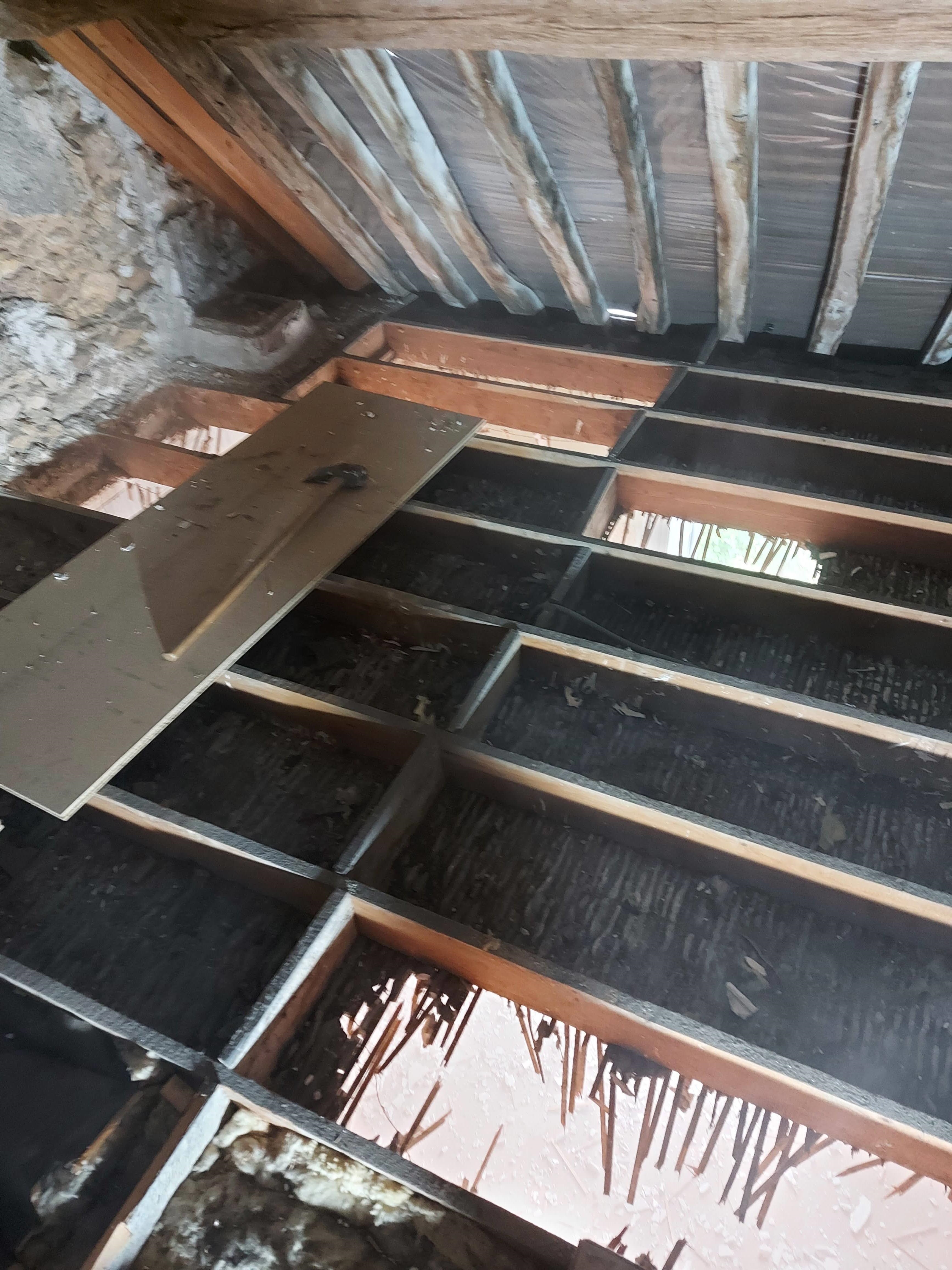

https://rehost.diberie.com/Picture/Get/r/87429
https://rehost.diberie.com/Picture/Get/r/87428
Mmmh le futur plancher qui va couiner à fond vu l’épaisseur et profondeur du solivage existant...
