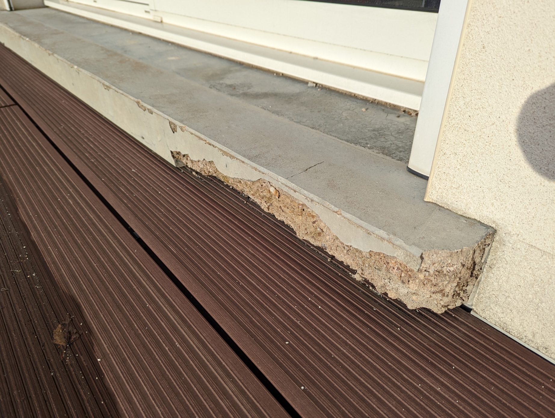

Posté le 09-09-2022 à 18:58:20  profilanswer
Bonjour à tous,
J'ai un appui de fenêtre (enfin baie vitrée) qui part en morceaux :(
https://rehost.diberie.com/Picture/Get/r/87267
Déjà c'est moche et l'eau s'infiltre par là pour aller s'écouler dans le garage lors de grosses pluies.  :sweat:
ça se répare ? faut tout casser ?
J'imagine qu'aucun maçon ne se déplacera pour ce genre de bricole  :cry:
Message cité 4 fois

bernardo a écrit :
Bonjour à tous,
Oui, une epaufrure ça se répare sans trop de problème avec les bons produits. Sika fait de bon mortier époxy qui tiendrons en extérieur.
Par contre, je pige pas le lien avec les infiltrations dans le garage, ton appui de fenêtre est a l'extérieur du mur. L'eau passe pas où? Tu as des fissures ?  :??:

n°66735030
bernardo
qu'est ce tu'dis ?
Posté le 09-09-2022 à 20:22:20  profilanswer
Je pense que ça s'infiltre par capillarité. Il faut 3 ou 4h de pluie pour que ça finisse par suinter dans le garage.
Dans le garage ça s'infiltre pile poile en dessous de la baie vitrée. Donc j'imagine que ça vient de l'appui de fenêtre.

Posté le 09-09-2022 à 21:57:27  profilanswer
bernardo a écrit :
Bonjour à tous,
Saint Sika, à la rescousse !  [:libussa:1]
A new power is rising

Robbb
Posté le 09-09-2022 à 22:17:15  profilanswer
bernardo a écrit :
Bonjour à tous,
Perso puisqu'il y a infiltration, je démonterais la première lame de terrasse pour regarder. Si besoin piquer un peu le pourri, et faire un enduit joli étanche...
