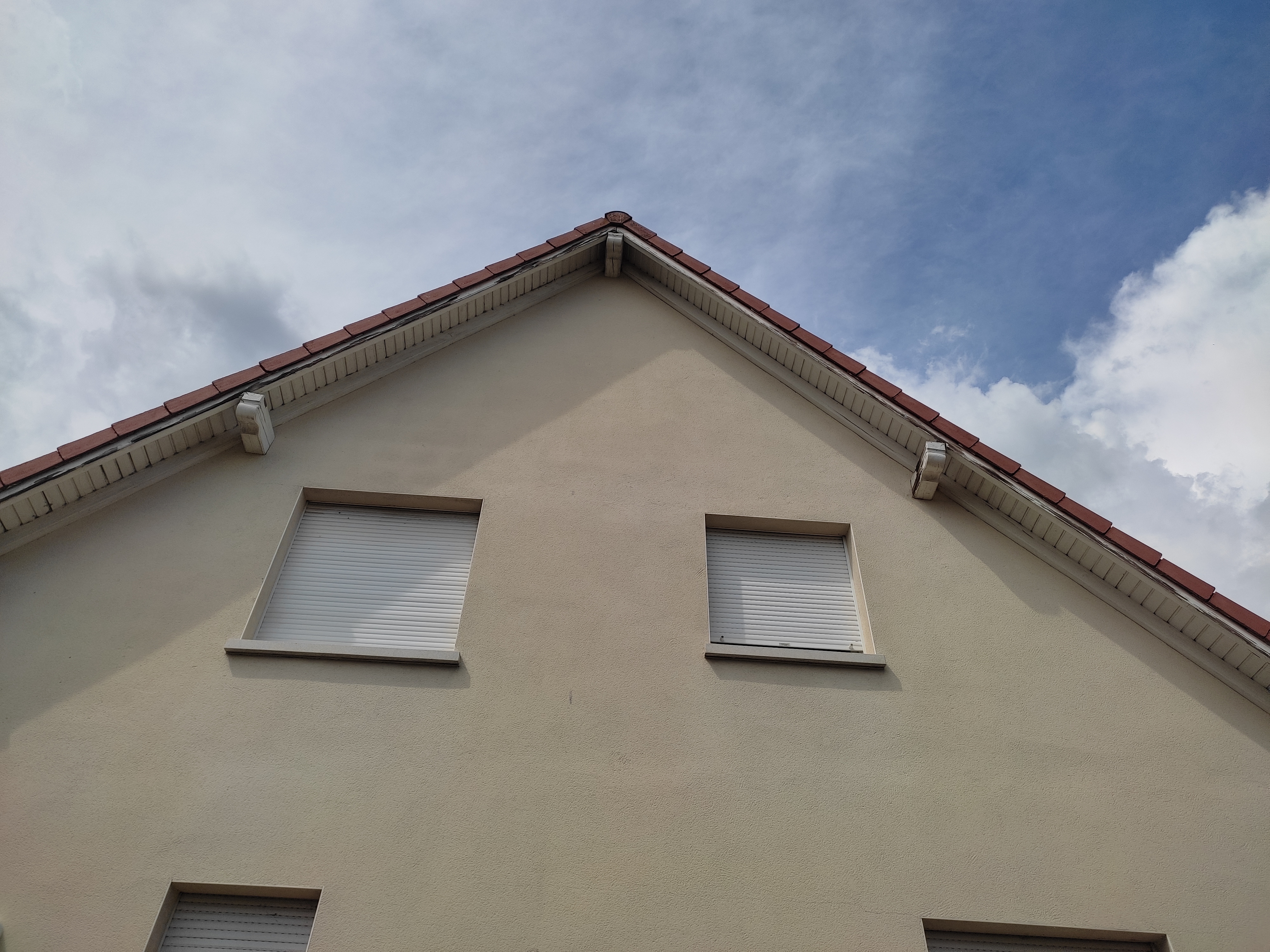

poutrella a écrit :
Salut les bricolos  [:papatte]
On veut faire entretenir la boiserie de la maison, je sais pas si le nom est exact ?
Si vous vouliez bien me dire si le devis vous semble tenir la route ?
C'est nécessaire au moins ? La maison a dans les 25 ans. Merci
https://zupimages.net/up/22/36/ylyl.jpg
https://zupimages.net/up/22/36/a6w4.jpg
C'est le prix, mais tu as peut être mieux à faire que de balancer ce montant tous les 10 ans.
Pour à peine plus, un zingueur viendrait et te règlerait le sujet définitivement.

poutrella a écrit :
Ah ok, volige :jap:
Et le prix tu en penses quoi ?
Des mecs proposaient le double c'est hallucinant n'empêche
pourquoi ne pas tout couper a ras du mur? comme ça tu poses une feuille d'angle (je connais pas le terme exact) en zinc, et tu n'auras plus d'entretien à faire
ça devrait pas coûter beaucoup plus cher
n°66733067
Arrosage de fondation (comprendre infiltrations), moins d'effet de serre quand le soleil est au zenith et ne tappe pas en direct sur les carreaux, moins de trace de pluie sur les carreaux si ca chasse pas trop...
Je trouve qu'un débord du toit, c'est de l'entretien, mais ça  a quand même pleins d'avantages, à considérer avant de proposer une coupe à raz...
 [:hide] C'est quoi cette proposition moisie  :heink:
Il y a rien à toucher à son toit, a part éventuellement virer la poussière sur le lambris. (d'ailleurs, remplacer pour passer en lambris pvc changera rien et avec les toiles d'araignées ca se salira aussi vite)  [:spamafote]

ours02
Posté le 09-09-2022 à 16:02:40  profilanswer
c'est pas une proposition moisie, c'est ce que j'ai chez moi, et que quasi tout le monde à dans le quartier.
perso j'aime pas les trucs qui dépassent. d'ailleurs j'ai un énorme cache moineaux autour de ma maison, et je voulais le faire dégager
mais entre le prix de l'échaffaudage, le fait de recouper les poutres, et la pose d'une gouttiére, y'en avait déjà pour 5k€ :sweat:
