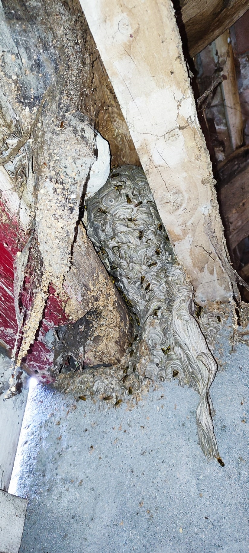

Surprise en rentrant dans la grange :
https://rehost.diberie.com/Picture/Get/t/87113
Ça ne s arrêtera jamais :/

Si on observe de près on voit bien qu'elles ont niché dans de la mérule, juste à côté de la poutre termitée.

On voit aussi une carte de visite d'un artisan coincée entre deux planches

:/   Je n'arrive pas rire franchement, car je ne suis pas serein.
Le blanc au milieu, c'est une pierre qui se fait la malle. A gauche les toiles d araignée, il y en a plein la grange.. 6mois qu on y était pas rentré, la c était pour préparer le terrain pour la livraison de bois demain :/
Il faudra que je regarde mieux ce que c'est cette poudre dans les toiles, quand les guêpes ne seront plus là..
