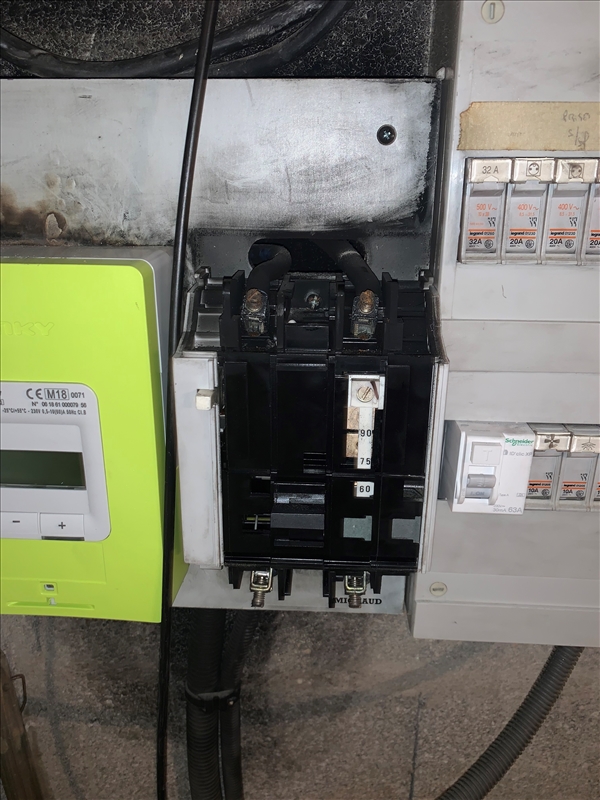

nass9500 a écrit :
Yes je suis vraiment partant pour tout changer et mettre un truc moderne avec pourquoi pas la possibilité de monitorer la consommation chaque éléments.
Il faudrait donc changer juste le compteur c'est ca ? une idée du coût ?
Je vais ouvrir le Baco pour voir
Avoir les bons termes aides : compteur EDF : compteur
Disjoncteur EDF : AGCP
Tableau général : TGBT
Il faut refaire tout le TGBT dans ton cas.
Si tu fais toi même autour de 1000€, par un pro le double.
à la grosse louche, 7-800 balles de matos pour changer le tableau complet

nass9500
Posté le 19-08-2022 à 11:28:00  profilanswer
Voila la photo après avoir enlevé le BACO
Et en bas en gauche c'est bien un 30mA
https://rehost.diberie.com/Picture/Get/r/83957
Yes,donc vous valider un changement total ? Vous pensez que une personne qui n'y connait rien en elec (comme moi) peut le faire solo?
Autre point est ce judicieux de changer le tout sachant que je veux surement revoir à terme certain emplacement de prise et autre optimisation (en gros changer le tableau avant ne posera pas de problème)?
Merci pour vos retour;)

Posté le 19-08-2022 à 11:31:15  profilanswer
Heu, le baco (AGCP) tu as le droit d'ouvrir uniquement le bas, le haut devrait être plombé.
Remonte le haut et fais gaffe à pas crever en touchant les bornes hautes
Perso, si tu n'y connais que dalle, je te conseillerais de passer par un pro, car tu va très certainement avoir du mélange de neutre entre les circuits et il faut une certaine connaissance pour réussir à tout dépatouiller.
ouvre le TGBT de droite (celui avec tout les fusibles) et fais nous une photo.
Message édité par eeeinstein le 19-08-2022 à 11:33:27
Merci pour les explications:
Donc le compteur EDF c'est le linky
Disjoncteur EDF : AGCP c'est le truc Baco
Tableau général : TGBT c'est le tableau gris blanc ou il y a les fusibles
C'est bien ca ?
il te manque des plombs là  :??:
Fait hyper gaffe, en supposant que tu as coupé le baco (j'espère), ça n'a coupé que les bornes du bas, les bornes du haut sont en direct edf sans aucune protection (tu touches tu meurs en gros)
edit: grilled ofc
et même avis, si t'y connais rien en elec ça me parait un peu ambitieux comme premier chantier
Message édité par libussa le 19-08-2022 à 11:34:28
C'est bien ca ?
Exact

Posté le 19-08-2022 à 11:41:50  profilanswer
edit: grilled ofc
oulalala j'y ai échappé belle.  Non il y avait aucun plombs et j'avais pas coupé le baco. Ouf je suis vivant encore. Et dire que c'est passé au DPE (normal)

eeeinstein
Électricien au CERN
Posté le 19-08-2022 à 11:51:38  profilanswer
Ouai passe par un pro. Et vite.
Message édité par eeeinstein le 19-08-2022 à 11:51:49

A part les traces de cramé c'est quoi le problème pour un noob ?
Randos
n°66575225
libussa
Posté le 19-08-2022 à 11:54:49  profilanswer
le feu/la chaleur ça peut cramer les isolant, les rendre cassants par exemple. Tu peux te retrouver avec des court jus. Et dans les porte fusibles, t'as aucun moyen de voir les dégats, tu peux avoir des organes de sécurité qui jouent plus leur role
edit: mal compris la question
Message édité par libussa le 19-08-2022 à 11:55:56
n°66575232
eeeinstein
Électricien au CERN
Posté le 19-08-2022 à 11:55:15  profilanswer
Un seul ID pour tout le tableau. Porte fusible à la place de disjoncteur (Ce qui fait que le neutre est toujours sous tension en cas de coupure du fusible, interdit maintenant)
Des partie sous tension à nu.
L'age général du TGBT qui as dépassé et mérite un changement complet.
Tant qu'a faire on démonte tout, on pose une GTL, puis un tableau 4 rangées par dessus en refaisant tout aux normes actuelles (NF C15-100)
Message édité par eeeinstein le 19-08-2022 à 11:55:54
n°66575276
Perfector
Memento mori
Posté le 19-08-2022 à 11:58:48  profilanswer
OK  :jap:
S'il est correctement dimensionné, ça pose un problème de sécurité ?
J'ai un tableau environ du même âge ~1995, beaucoup plus propre que celui de nass9500, sans porte fusible, mais un seul ID :/
n°66575363
C’est quoi un gtl et id?
Message édité par nass9500 le 19-08-2022 à 12:08:41
pas vraiment, c'est juste plus difficile de trouver l'origine d'un éventuel problème, et il peut sauter plus souvent (somme des fuites sur l'ensemble de la maison)
Ce n'est plus à la norme actuelle, mais c'est toléré dans le cas par exemple de la mise en sécurité d'une installation (pour louer un logement par exemple)

Je le trouve très bien le TGBT de nass9500 :o

n°66575828
nass9500
Posté le 19-08-2022 à 13:10:32  profilanswer
toutsec a écrit :
ID interrupteur différentiel
GTL Gaine Technique Logement
Merci.
Pour résumer, c’est mieux de tout refaire.
Coût par un pro environs 2000€ Matos + main d’œuvre ( il faut que je trouve si vous avez des recommandations dans le 91 je suis preneur)
Et par rapport à mon idée pour avoir un truc moderne et monitorer et avec suivi des consommations ( cela permettra d’avoir une idée précise pour les futurs optimisations de la maison) , faut il du matériels spécials?

Et même pas un seul 30mA donc manifestement...
Bref c'est de la merde, on sait pas trop d’où viennent les suies présentes sur les éléments, c'est tout bon à refaire.

nass9500 a écrit :
Bonjour à tous,
Je viens de m'installer dans ma nouvelle demeure et je commence à regarder comment amélioré l'existant en terme d'isolation, confort, et aspect intérieur
C'est une Maison individuelle de 1995, 140 m²
  • sur rez-de-chaussée (70m² ),
  • étage (70m² ),
  • sous-sol total (85m² car elle inclut aussi la terrasse).
  • J'ai aussi des combles aménageable (70m² dont 30m² utilisable je pense) complément isolés mais je ne sais pas exactement avec quoi cela à l'air d'être de la laine de verre avec une surface alu.
Le chauffage est 100 % électrique et j'aimerais savoir ce qu'il serait pertinent de faire pour améliorer la performance énergétique.  Pour cela je vais suivre les conseils de tout le monde et attendre la première année et notamment hiver afin de voir comment la maison se comporte.
Par contre je me dis que je peux commencer à revoir l'électricité et je me demande si il faut pas dans un premier temps revoir le compteur qui se trouve dans le sous-sol qui me parait pas vraiment au norme.
https://rehost.diberie.com/Picture/Get/r/83951
Vous en pensez quoi? ( concernant le noir, c'est l'ancien compteur qui a brulé mais qui a été changé par EDF dixit l'ancienne proprio)
il disait quoi le diagnostique électricité dans le DPE ?
"RUN FOR YER LIFE YA FOOL !"
Mais il n'a pas compris  [:clooney8]
Moi j'utilise la solution shelly, ça fonctionne très bien. Shelly EM ou Shelly 3EM par exemple
