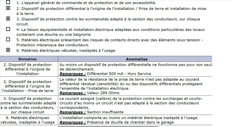

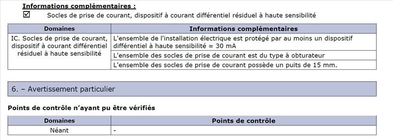

paradise974 a écrit :
il disait quoi le diagnostique électricité dans le DPE ?
le rapport électrique disait cela donc pas de grosse anomalie pouvant empêcher la vente
https://rehost.diberie.com/Picture/Get/r/83984
https://rehost.diberie.com/Picture/Get/r/83985
n°66576594
toutsec
Posté le 19-08-2022 à 14:42:04  profilanswer
C'est écrit noir sur blanc que l'électricité (tableau au moins) est daubée...
Message édité par toutsec le 19-08-2022 à 14:43:55

C'est pas 100 ohms max pour la terre? :'(
Si 30mA sur toute l'installation tu peux aller jusque 1500ohms.
Si uniquement AGCP 500mA 100ohms
U = R x I, tension maximale admissible 50v en alternatif.
Mais le mieux étant d'avoir la terre la plus basse possible. (Test selon la méthode de Wenner avec tellurometre)
Message édité par eeeinstein le 19-08-2022 à 15:26:57
Oui avec un DB de 500mA.

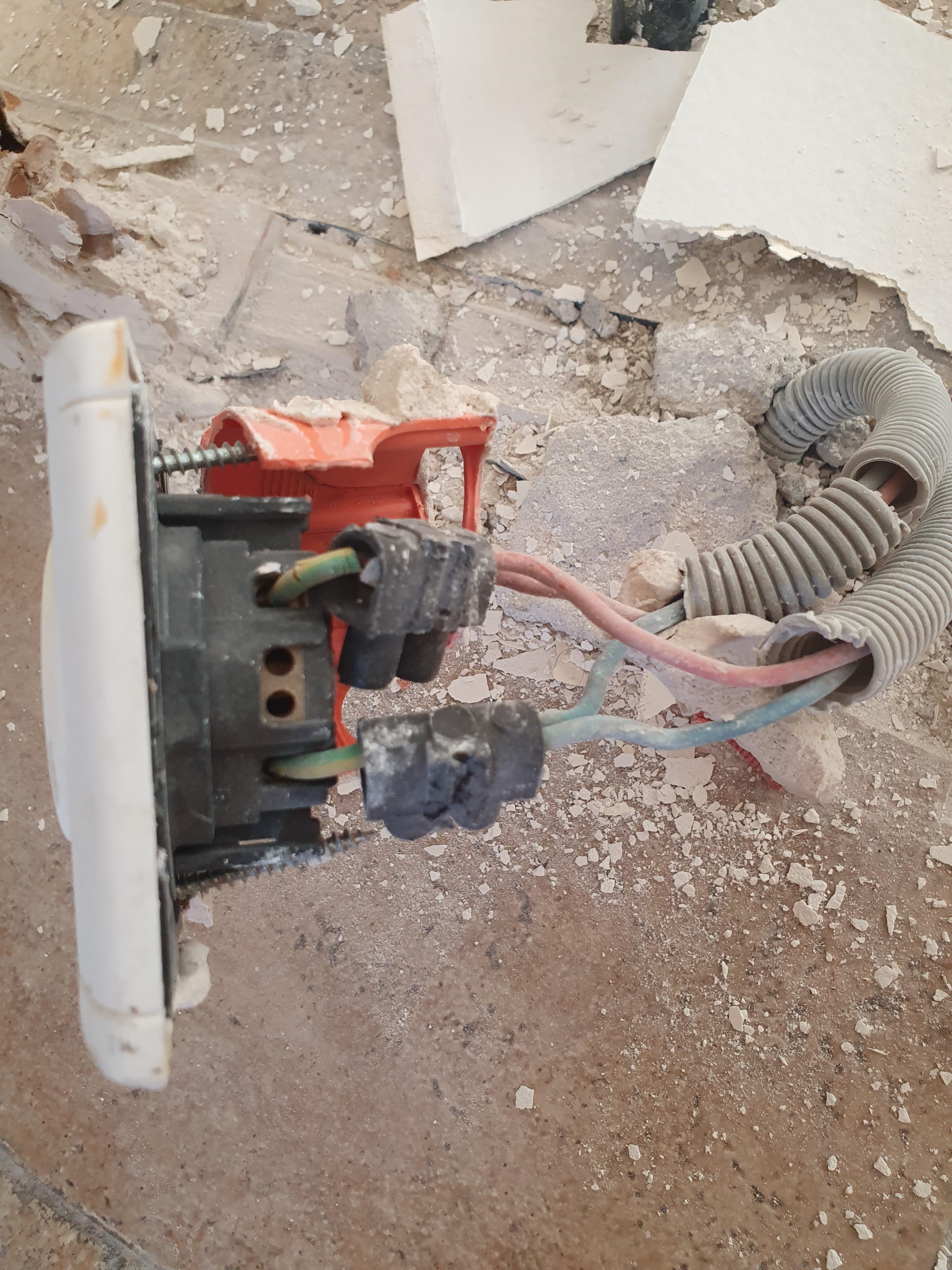

arylol a écrit :
Y'en a vraiment qui troll quand ils renovent  :O
https://rehost.diberie.com/Picture/Get/r/83971
ca existe des prises sans 2 borniers a chaque fois  :o  ?
