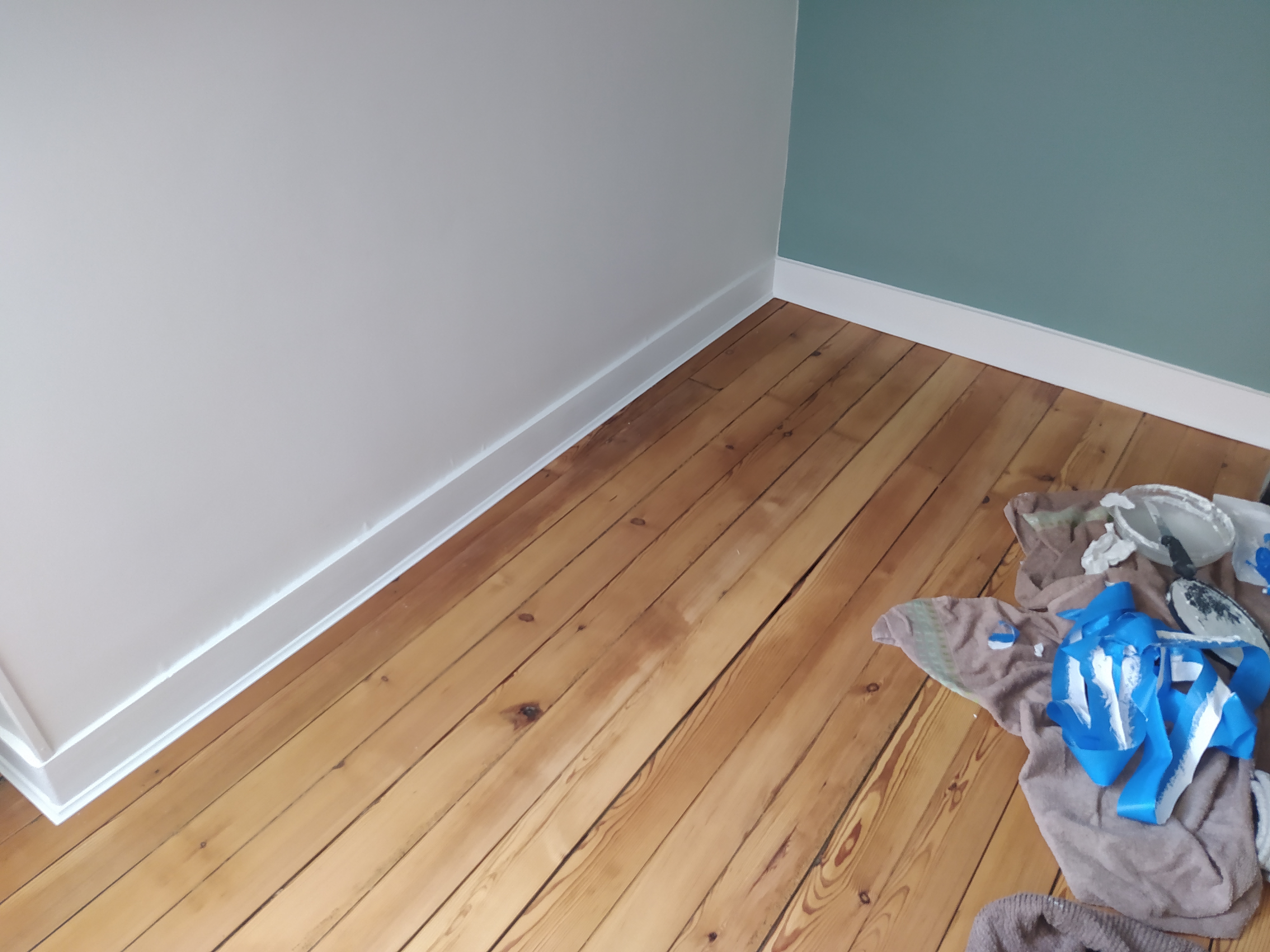

arylol a écrit :
Avec le mastic ca ratrappe pas mal quand même.
...si le mur est pas droit.
Quand c'est le sol qui a des vagues et des creux, d'une amplitude plus courte que la plinthe, c'est plus chiant...
(Perso, je mastique pas entre sol et bas de plinthe.)
Message édité par etienn le 18-08-2022 à 14:25:41
Tu laisses l'eau s'infiltrer quand tu laves ?

etienn
Posté le 18-08-2022 à 14:57:06  profilanswer
Je lave pas à grande eaux, si c'est pas carrelage + plinthe  carrelage. Serpillière mouillée voir juste humide si parquet.
Mets des contre plinthes

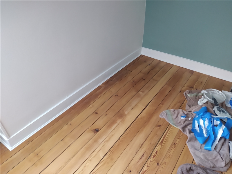

Ça habille bien et ça gomme les problèmes de jointure parquet/plinthes.
Oui j'ai mis du sikka jesépacombien et ça rattrape, mais quand même c'est bien relou. Les petits pâtés de colle carrelage ou autre au sol ou le raccord mur/sol qui permet pas de bien plaquer etc etc :sleep:
sika 11fc :jap:

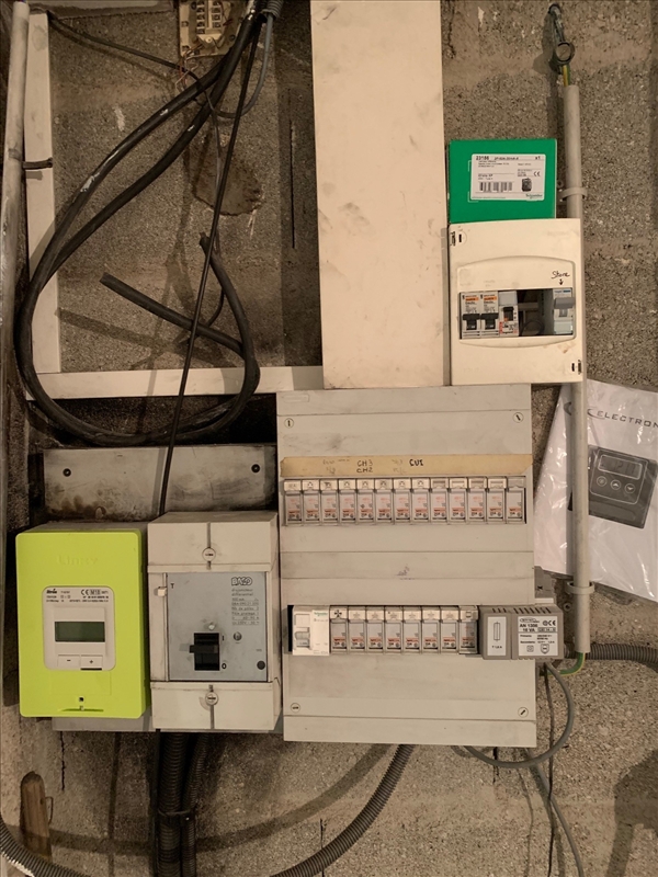

Bonjour à tous,
Je viens de m'installer dans ma nouvelle demeure et je commence à regarder comment amélioré l'existant en terme d'isolation, confort, et aspect intérieur
C'est une Maison individuelle de 1995, 140 m²
  • sur rez-de-chaussée (70m² ),
  • étage (70m² ),
  • sous-sol total (85m² car elle inclut aussi la terrasse).
  • J'ai aussi des combles aménageable (70m² dont 30m² utilisable je pense) complément isolés mais je ne sais pas exactement avec quoi cela à l'air d'être de la laine de verre avec une surface alu.
Le chauffage est 100 % électrique et j'aimerais savoir ce qu'il serait pertinent de faire pour améliorer la performance énergétique.  Pour cela je vais suivre les conseils de tout le monde et attendre la première année et notamment hiver afin de voir comment la maison se comporte.
Par contre je me dis que je peux commencer à revoir l'électricité et je me demande si il faut pas dans un premier temps revoir le compteur qui se trouve dans le sous-sol qui me parait pas vraiment au norme.
https://rehost.diberie.com/Picture/Get/r/83951
Vous en pensez quoi? ( concernant le noir, c'est l'ancien compteur qui a brulé mais qui a été changé par EDF dixit l'ancienne proprio)

Nass9500 > Que ça manque de 30mA... Et que mettre des porte fusible en 95, bonjour les radins.
Message édité par Slyde le 19-08-2022 à 10:39:03
n°66574516
on dirait un 30mA en tête, en bas à gauche.
Sinon ouais, ça fait vieillot pour 1995. Si t'as un peu de budget, tu pourrais tout dégager (y compris le tableautin ajouté en haut) et remplacer par un 3 ou 4 rangées avec plusieurs ID
edit: ça vaudrait déjà le coup d'ouvrir le Baco (le capot du bas, le coté abonné) pour voir si il a des traces de cramé
Yes je suis vraiment partant pour tout changer et mettre un truc moderne avec pourquoi pas la possibilité de monitorer la consommation chaque éléments.
Il faudrait donc changer juste le compteur c'est ca ? une idée du coût ?
Je vais ouvrir le Baco pour voir
n°66574633

nass9500 a écrit :
Bonjour à tous,
  • étage (70m² ),
En effet le tgbt est plus du tout à la norme il faut le refaire entièrement.
Avoir les bons termes aides : compteur EDF : compteur
Disjoncteur EDF : AGCP
Tableau général : TGBT
Il faut refaire tout le TGBT dans ton cas.
Si tu fais toi même autour de 1000€, par un pro le double.
Message édité par eeeinstein le 19-08-2022 à 11:02:18
