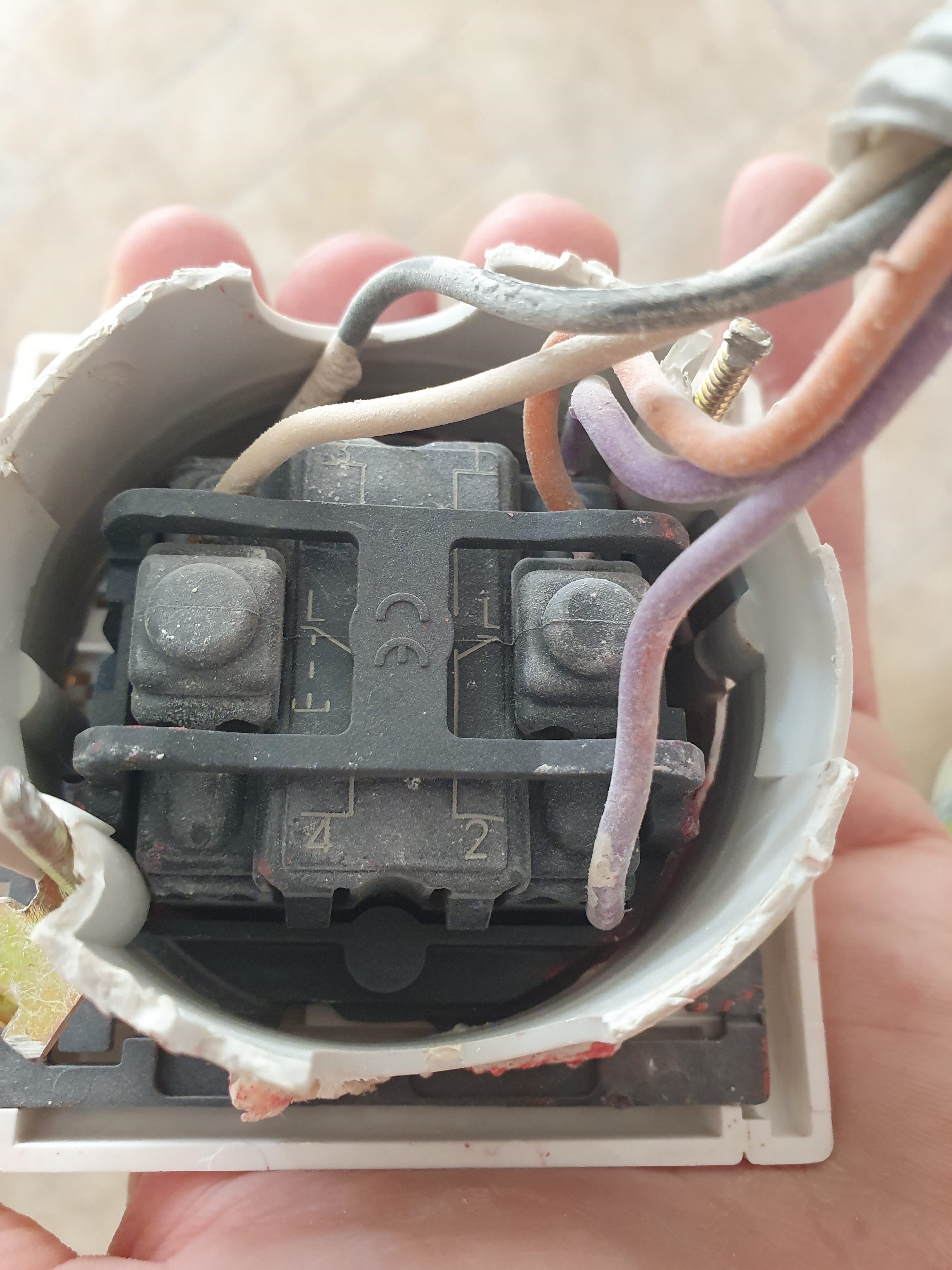

Est ce que quelqu'un aurait la bonté de m'orienter vers un lien me permettant de comprendre ce cablage de double interrupteur ?
Je dois prolonger le circuit de quelques mètres et sortie de bleu rouge terre je suis perdu  [:raztapeaupoulos]
https://rehost.diberie.com/Picture/Get/f/81584
n°66453174
CAMPEDEL
Posté le 30-07-2022 à 16:05:14  profilanswer
Navette va-et-vient.  [:hahanawak]
Prolonge avec les mêmes couleurs.
n°66453218
arylol
Posté le 30-07-2022 à 16:12:03  profilanswer
Thanks c'est monter sur un double interrupteur mais ça ne pilote qu'un éclairage en va et vient ?
J'ai pas moyen de vérifier l'interrupteur et une partie des ampoules hs.
C'est pour savoir si je peux remplacer par un simple interrupteur en va et bien ?
n°66453224
CAMPEDEL
Posté le 30-07-2022 à 16:13:16  profilanswer
Tous les fils sont branchés ? [:transparency]
Normalement seuls 3 doivent l'être.
Sur ta photo, les 2 du haut ne doivent pas l'être normalement (mais simplement coincés dans le boîtier pour les "ranger" ).
Message édité par CAMPEDEL le 30-07-2022 à 16:14:34
n°66453234
ryoo
Posté le 30-07-2022 à 16:14:13  profilanswer
Gauche de la photo : bouton poussoir
- Le fil blanc connecté sur la borne L est la phase (je ne pense pas que ce soit un neutre vu les couleurs récentes, faudrait une photo du télérupteur pour confirmer).
- Le fil poussière et scotch connecté sur la borne 3 correspond au retour bouton.
Droite de la photo : va-et-vient
- Le fil orange connecté sur la borne L est le retour de lampe (phase coupée par l'interrupteur).
- Les fils violet connectés sur les bornes 1 et 2 correspondent aux navettes (elles sont reliées sur l'autres va-et-vient).
n°66453250
CAMPEDEL
Posté le 30-07-2022 à 16:15:48  profilanswer
Ah oui, tu as raison !
Pas fait gaffe aux schémas imprimés !  :O
n°66453282
arylol
Posté le 30-07-2022 à 16:19:36  profilanswer
Merci beaucoup du coup ça pilote bien deux circuit d'éclairage distinct d'où le double interrupteur ?
Désolé pour la bêtise des questions mais j'ai vraiment pas les bases en elec  [:raztapeaupoulos]
