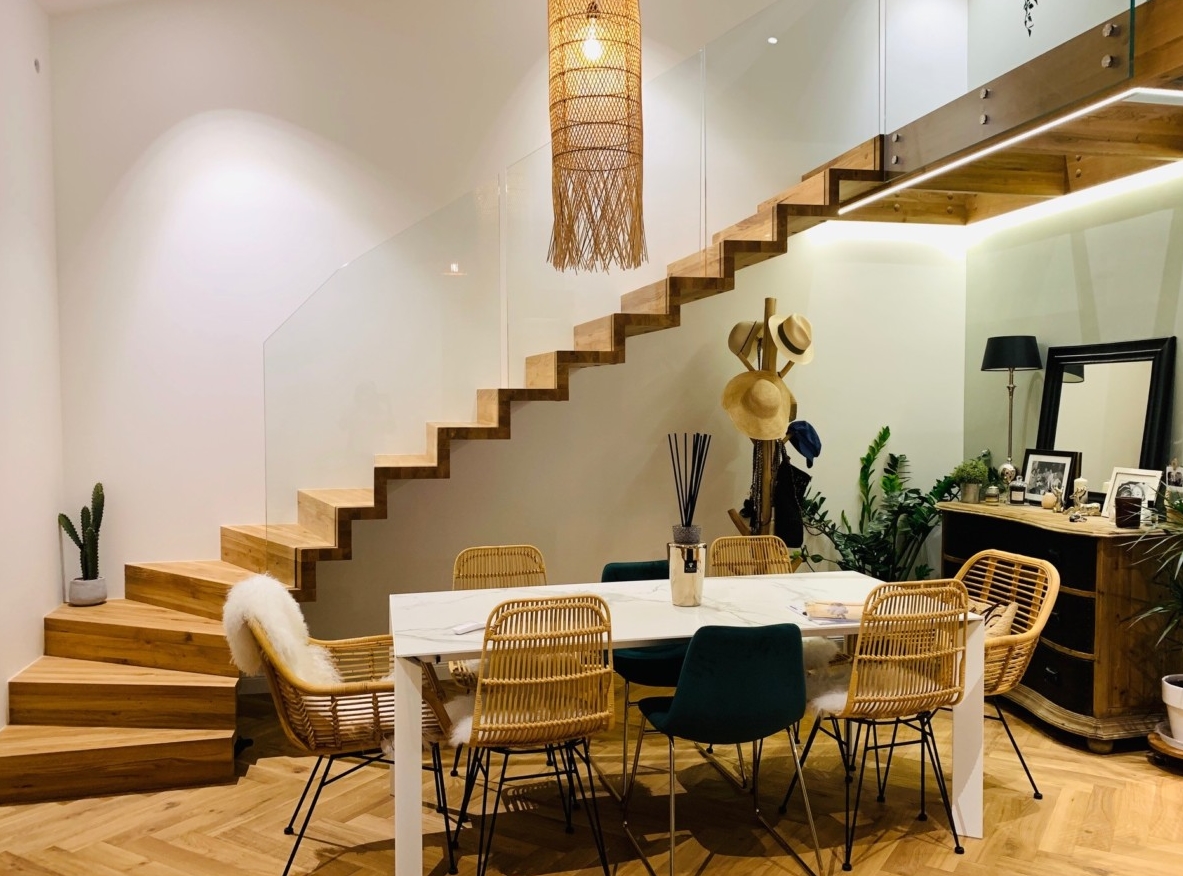

Un escalier qui donne directement dans le séjour, c'est comment au quotidien, dans une maison avec les chambres à l'étage ?
J'ai jamais eu ça et je m'interroge sur le coté pratique surtout et éventuellement esthétique.
Les escaliers sans contremarche sont plutôt jolis en photos mais j'en veux pas (salissant, dessous inexploitable, ...). La plupart des photos que je trouve sur le net avec des escaliers à contremarches font vieillot ou à l'inverse ultra moderne/design (donc cher :o). faut que je continue mais recherches :D

Comment dans quel sens?
Sur le coté pratique, je vois pas trop ce qui peut gêner. Faut évidemment voir l'agencement de la pièce (l'escalier qui arrive en plein milieu ça peut être galère), mais sinon RAS
Sur le coté esthétique, faut un escalier à peu près "proportionné" par rapport à la pièce de vie. J'ai un escalier assez petit qui arrive sur une pièce de vie assez grande, on va le modifier pour qu'il ait un peu plus d'ampleur (et en profiter pour passer d'un escalier tout ouvert à un escalier "plein" qui fasse également séparation avec l'entrée derrière) :
Les 2 portes derrières sont 1 WC, une SDE et la buanderie est à droite:
https://i.imgur.com/qWExOR5.jpg
On l'aperçoit ici dans la pièce de vie des anciens proprios :
https://media1.forumconstruire.com/photo/large/1868967.jpg?temp=1655274807
Et on a prévu de le transformer dans cette idée :
https://i.imgur.com/4ayFyYj.jpg

j'aime pas du tout ton escalier Etoile :D dans sa version d'origine. Ton projet d'habillage est bien mieux, avec des contre marches :o :D
il arrive dans la pièce mais reste dans une alcove et dans un espace de circulation donc c'est bien.
Je vois souvent des escalier 1/4 tournant dont l'accès est dans un coin de pièce et là je me demande si c'est pratique à vivre.
ex: https://rehost.diberie.com/Picture/Get/r/76104
https://media1.forumconstruire.com/ [...] 1655274807

CAMPEDEL a écrit :
La dangerosité de l'engin...  [:fandalpinee]
Les 1ères marches, au moindre gosse qui trébuche, les marches du quart tournant, pile à la hauteur de tête dans la circulation devant les portes.  :sweat:
Sans parler de la boulonnerie qui dépasse de partout.
La première marche doit être un bon nique mollet aussi :/
L'exemple typique de "la forme avant la fonction".
L'escalier:
- doit couter un bras
- est hyper dangereux
- est esthétiquement assez raté (putain les boulons inox dégueu et les marches pas terminées)
 [:moonbloood:2]
Tu as bien raison de le refaire. :jap:
Message édité par gloinfred le 15-06-2022 à 10:37:31
Du coup même pas..
n°66135680
gloinfred
Posté le 15-06-2022 à 10:45:51  profilanswer
cazeloof a écrit :
Du coup même pas..
Bien vu!!! Mais j'imagine que pour le précèdent proprio c'était super beau. :lol:
